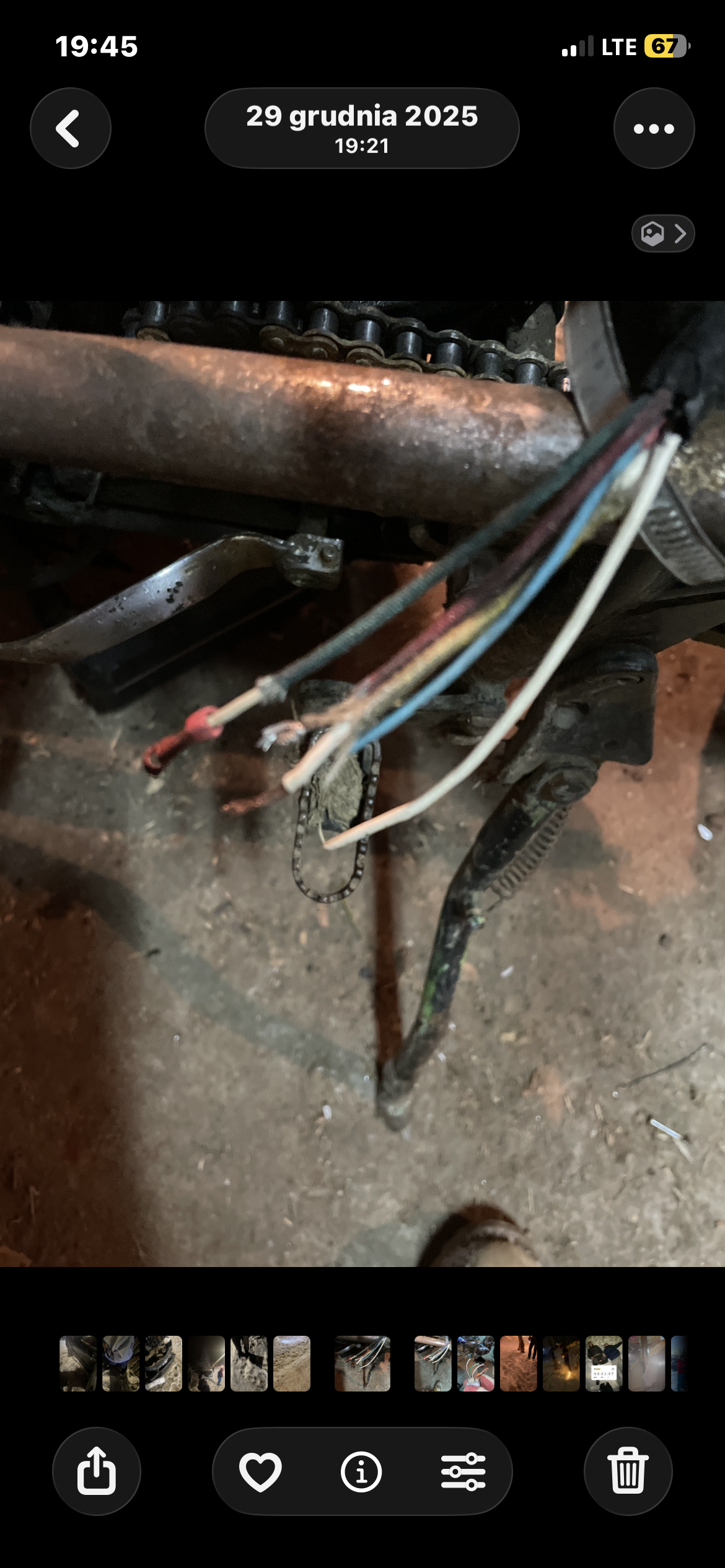

    Witam, mam pytanie. Może ktoś wie, jak podłączyć kable do modułu CDI, wychodzące z silnika Yamaha SR 250?

    Ciężko ze zdjęć wiedzieć jaki zapłon tam siedzi, podejrzewam że biały i niebieski to impulsator a reszta to ładowanie, jeśli zmierzysz i tak jest potrzebujesz modułu na prąd stały nawet z chińczyka powinien odpalić i te 2 przewody będą potrzebne do iskry, schematy znajdziesz na necie typu gy6 czy inne chińskie obojętne

    Jedź do elektryka jak nie potrafisz zrobić zdjęcia i dodać normalnego opisu. Jaki moduł? jaki rocznik? Jakich pomiarów dokonałeś?

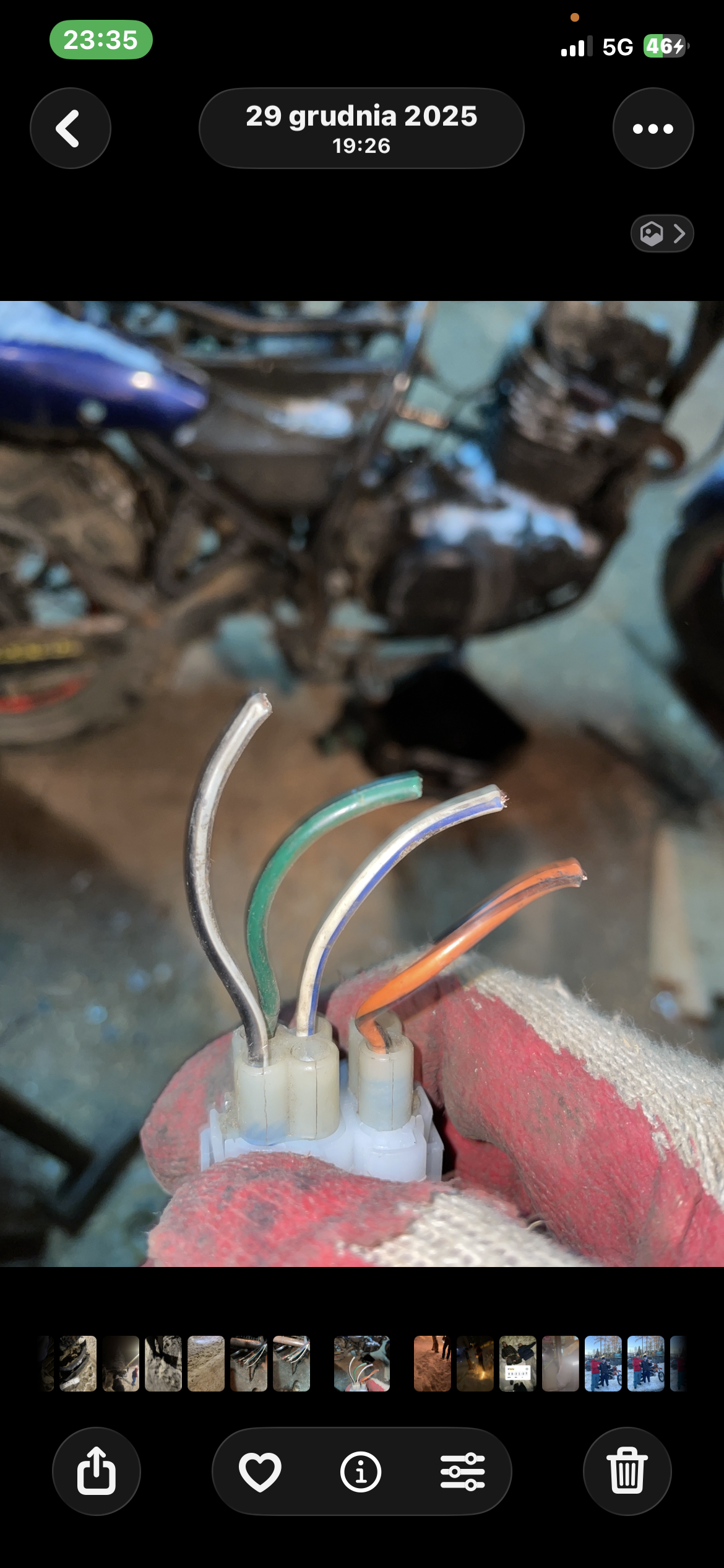

    >>21866391 Rocznik to 84 moduł jest na prąd stały, pomiarów nie robiłem żadnych i chcę to zrobić, żeby po prostu była iskra
    >>21866357
    Zbliżenie na wtyczki z pięcioma przewodami trzymane w rękawicy, w tle rozmyty silnik. Moduł ma taki i jak to podłączyć, bo mniej więcej już wiem, który kabel z silnika to który

    Pomarańczowy +12V, Czarny z białym paskiem masa, Zielony impulsator, biały z paskiem cewka WN
