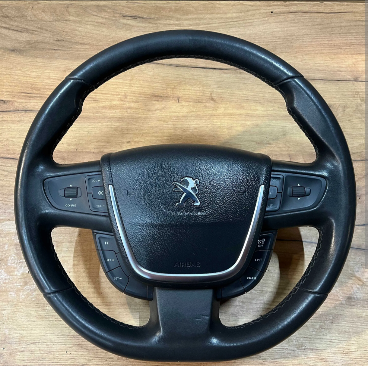

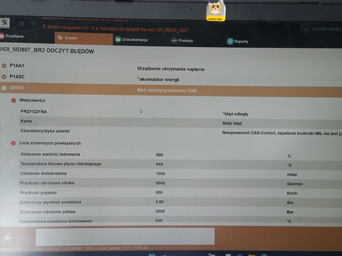

    Witam, po wymianie radia RNEG2 na NAC w moim Peugeot 508 SW I 2011 1.6 e-HDi wyskoczyła mi kontrolka silnika i błąd stały U0055. Po wymianie radia nie było tego błędu, po telekodowaniu i zmianie nr VIN nie da się go usunąć. Wsad do 508 pobrałem ze strony pomysłodawcy Vlud-a, aby działały mi przyciski na kierownicy, bo czytnik był z Citroena C3:
    CZYTNIK: 9821908880
    WYŚWIETLACZ: 9813041280
    CZYTNIK PŁYT: 9805593680
    Ekran laptopa z odczytem błędów: P1AA1, P1A9C i U0055 „Sieć międzysystemowa CAN”.

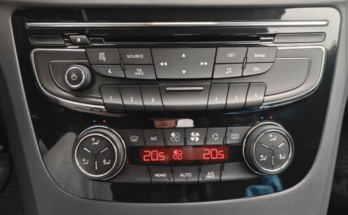

    Czarna kierownica Peugeot z przyciskami sterowania po bokach, widok z góry na drewnianym tle Panel radia i klimatyzacji w samochodzie z przyciskami 1–6 i wyświetlaczem 20,5°C
    Czy wie ktoś, gdzie popełniłem błąd w telekodowaniu, albo może ktoś ma Peugeota z panelem i kierownicą jak wyżej na obrazku i ma możliwość zgrać wsad? Z góry dziękuję za pomoc.
