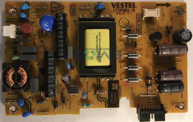

    Potrzebna pomocna rada w naprawie TV Polaroid P24D300FP. Telewizorek działał normalnie, po czym się wyłączył i obecnie jest praktycznie "martwy", dioda stby nie świeci. Podczas testowania samego zasilacza 17IPS61-4 napięcia wyjściowe zaniżone do poziomu 7-8 V dla 24 V, 2-3 V dla 12 V niestabilne, przetwornica próbkuje. Testowałem z obciążeniem żarówką 12 V/0,13 A linie 12 V. Kondensatory elektrolityczne po pierwotnej i wtórnej stronie sprawdzone są ok. Diody prostownicze sprawdzone są ok. Jak mogę jeszcze coś sprawdzić, aby wykluczyć uszkodzenie któregoś z pozostałych modułów telewizora, bo być może to nie wina zasilacza? Zasilacz praktycznie taki jak na foto.

    Częstą przyczyną niedziałania przetwornic zbudowanych na tę modłę to zwarcie jednej z diod (na zdjęciu 4 szt. po prawej stronie, jedna nad drugą) lub utrata pojemności kondensatora elektrolitycznego stojącego obok układu scalonego przetwornicy lub uszkodzenie tego układu scalonego.
    Podmień kondensator, zmierz napięcie zasilające ten układ scalony (podaj jego symbol) oraz sprawdź w/w diody na obecność zwarcia.

    Dziękuje za odzew. Diody prostownicze w liniach 12v i 24 v sprawdziłem miernikiem w obie strony i nie wykazały zwarcia. W ukladzie równoległym nawet uszkodzenie jednej dawało by negatywny efekt pomiarowy dla pozostałch więc ich nie ruszałem. Kondensator C41 47uF /50v na wszelki wypadek wymieniłem i nic. Sterownik ICE3BR1765j raczej zachowuje sie prawidłowo, nie ma zwarcia a widać ze układ zabezpieczeń działa i przetwornica ma jakiś problem z ruszeniem. Zastanawiam sie czy diagnostyka zasilacza na zewnątrz bez obciążeń jest sensowna ?

    "ICE3BR1765j raczej zachowuje się prawidłowo" to trochę mało. W załączniku jest nota dla tego układu. Do prawidłowej pracy musi mieć Vcc większe od 10.5V (pin 7). A czy działa zabezpieczenie to nie wiadomo bez pomiarów, przeanalizuj pdf i wykonaj pomiary dla CS i FB.

    Na pinie 1 czyli BA są skoki napięcia od praktycznie zera do ok 0,8V, na pinie 2 czyli VFB trównież mam pulsacje nap. od 1,5 do 4v na pinie 7 czyli VCC napięcie od 8 do 17V. Przetwornica próbkuje co 1 sek te napięcia. Na kondensatorach 315V stabilnie. Napiecie wyjściowe 24V jest 7V, nap.12V jest 2-3V ( podłączona żarówka troche świeci oczywiście światłem pulsującym ok 1Hz).
    Sprawdziłem optotranzystor jest ok, dioda zenera ok.
    Jak udało się wystartować TV ( niestety tylko na kilkanascie minut) to pomierzyłem napiecia i tak: na pinie 1 ICE3 bylo 0,88V, na pinie 2 2,37V na pinie 7 18,44V na wyjściach odpowiednio 23,3V i 11,3V led 60,97V.
    Sprawdziłem już chyba wszystko oprócz kondensatorów smd :) i chyba pozostaje już tylko wymiana ICE3BR1765j.

    Teraz zastanawiam się nad takim rozwiązaniem diagnostyki czy to zasilacz jest faktycznie powodem wszystkich problemów i czy dzialają pozostałe komponenty TV. Nie wiem czy dobrze kombinuje ale np. można by podać dwa napięcia 12V(3A) i 24V(1A) z zewnętrzych zasilaczy na katody diod prostowniczych ( oczywiście zasilacz tv wyłączony :)) i TV powinien chyba pracować normalnie gdyż zasilacz wytwarza zasadniczo tylko te dwa napięcia tj. do płyty głównej 12V i na podświetlanie 24V. Jeśli źle coś kombinuje niech ktoś poprawi.

    Wymiana układu ICE3BR załatwiła sprawę. Zasilacz sprawny.
