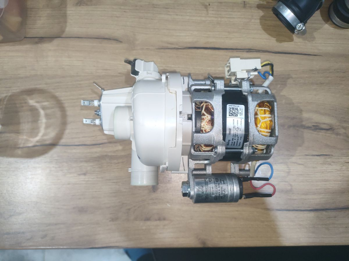

Postanowiłem sprawdzić pompę myjącą (naśladowcom podpowiem, że najlepiej zmywarkę przewrócić na "plecy", wtedy pozostała w zmywarce woda nie wycieknie wam drzwiczkami, tak jak mi się to zdarzyło). Podczas demontażu dna zmywarki zauważyłem na tacy ślady wycieku, a na pompie mały zaciek.
Z początku próbowałem znaleźć nową pompę, ale cena jest zawrotna...

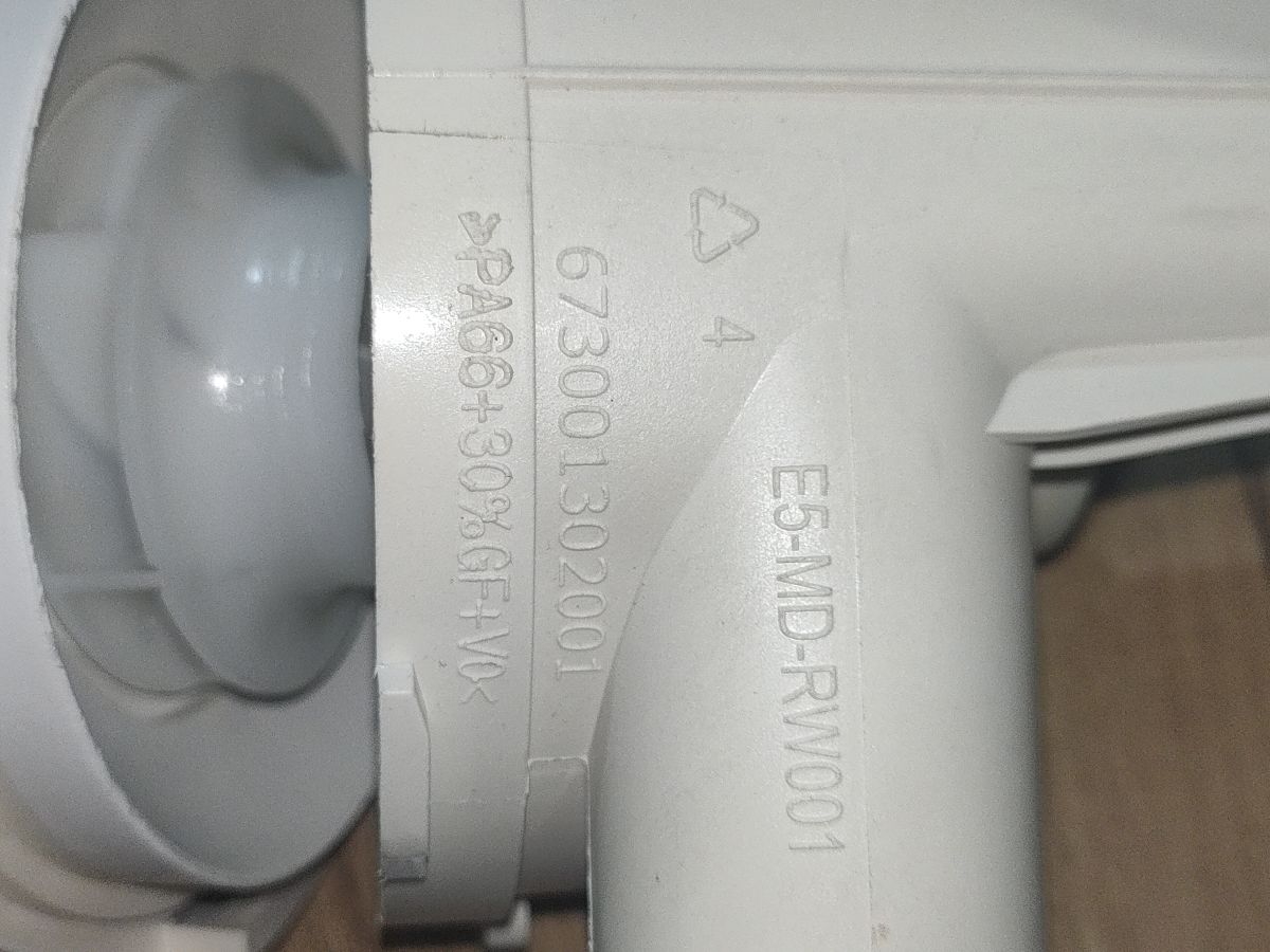

Tutaj numery z pompy i jej zdjęcie

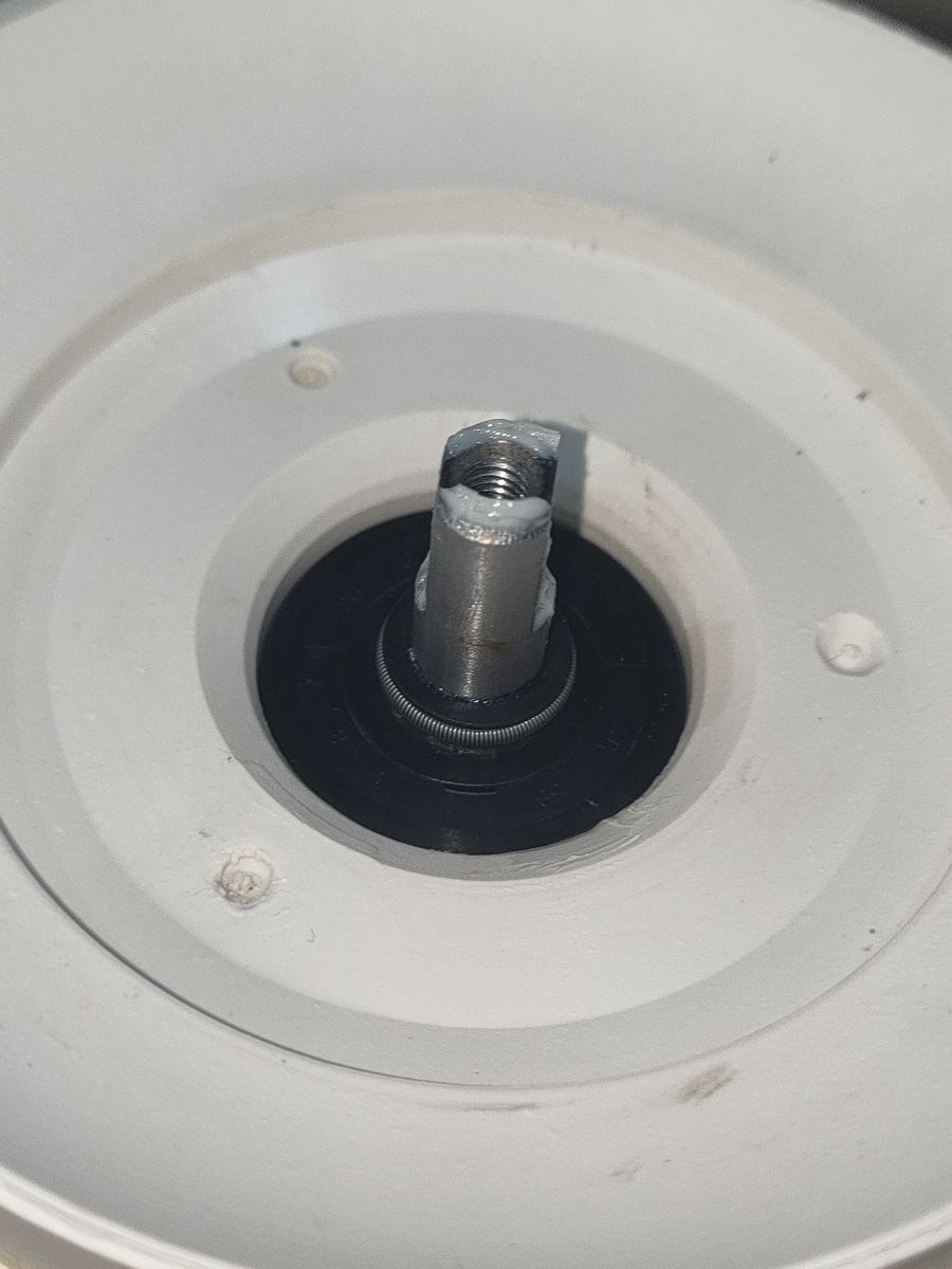

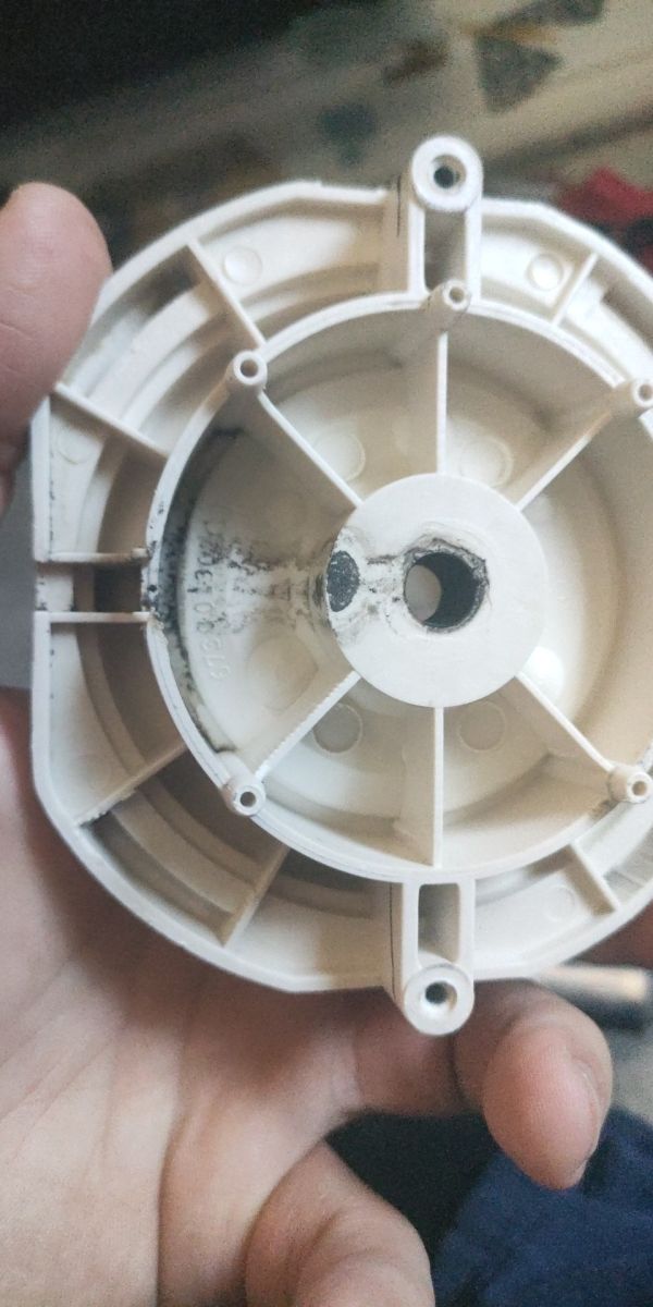

Zdemontowałem pompę i rozebrałem na części, przyczyną wycieku i ww. błędu jest cieknąca pompa myjąca, a dokładniej simmering uszczelniający wał silnika pompy.

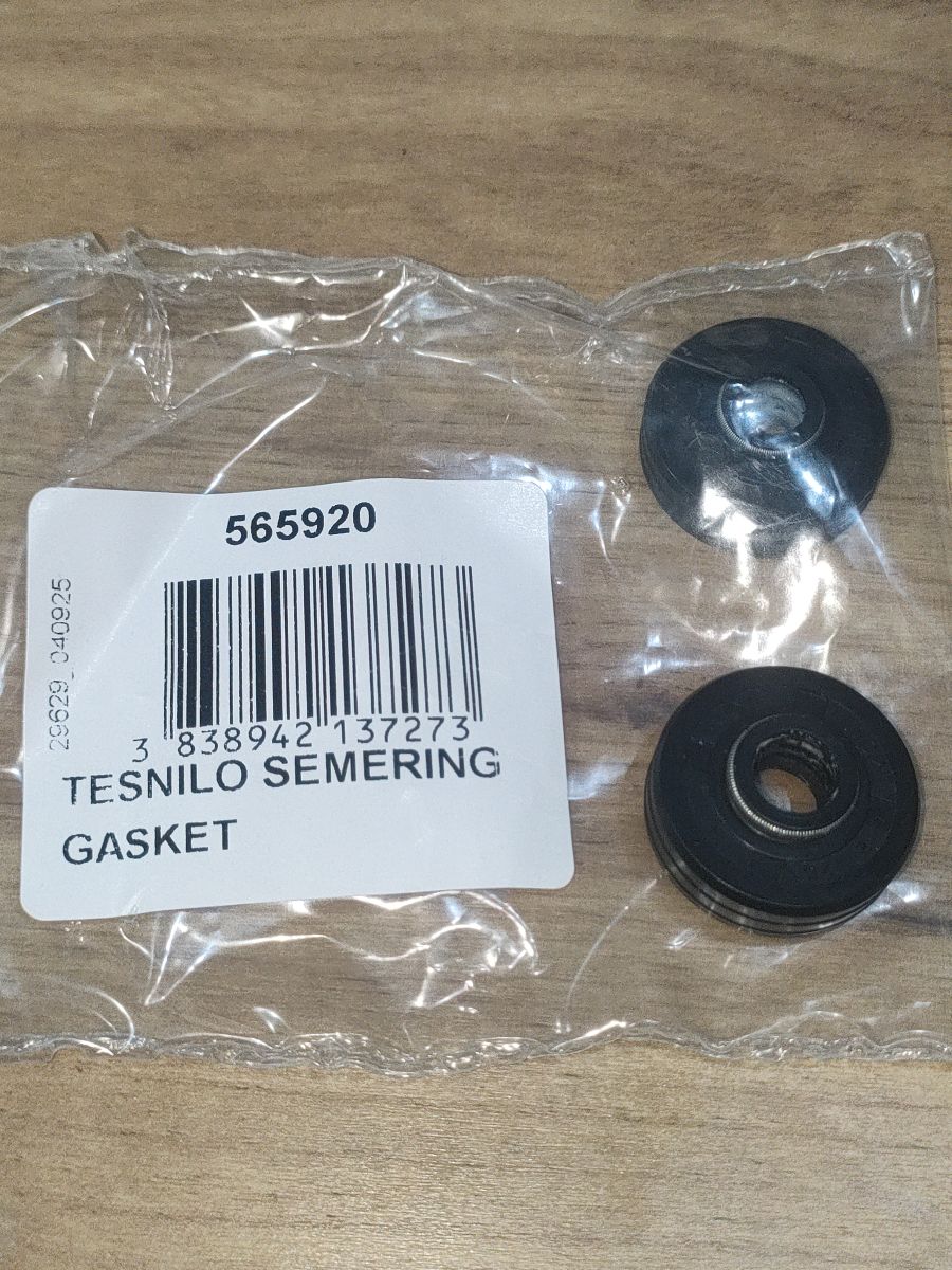

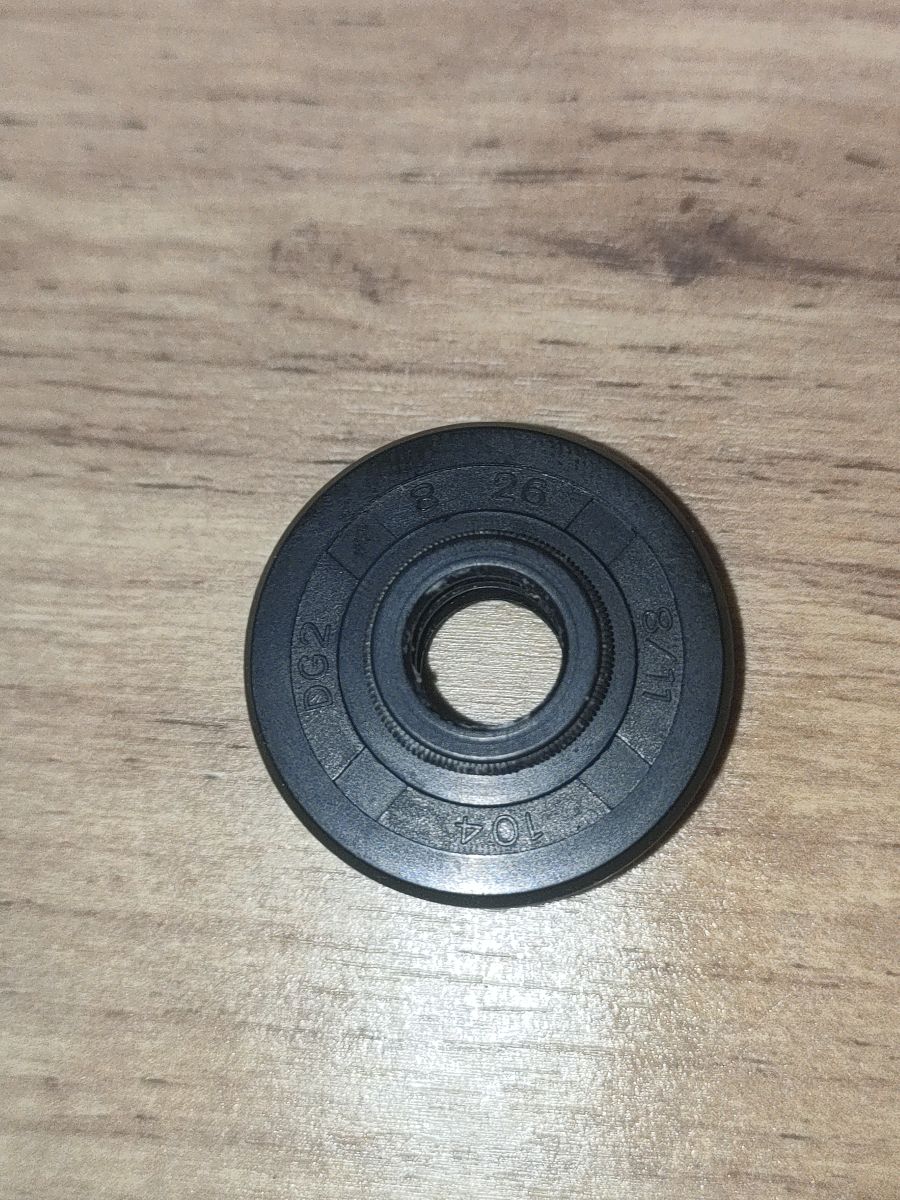

Po modelu zmywarki nie znajdziecie odpowiedniego simmeringa w sieci, ba! po numerach z simmeringa internet nieprecyzyjnie określał numer produktu czy jego kompatybilność.

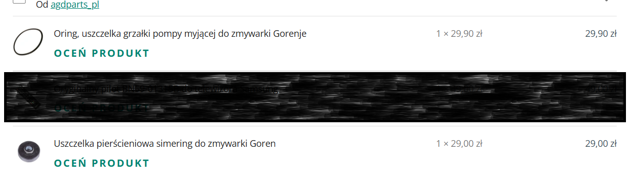

Postanowiłem zaryzykować i zamówiłem simmering do zmywarki Hisense/Gorenje o numerze 565920.
Okazało się, że to identyczne uszczelnienie jak w Samsungu.

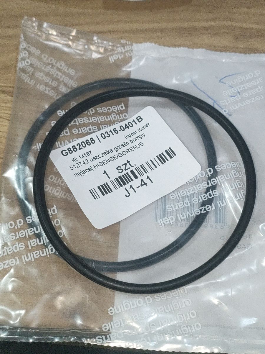

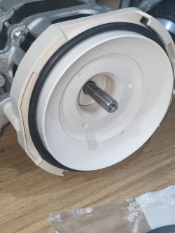

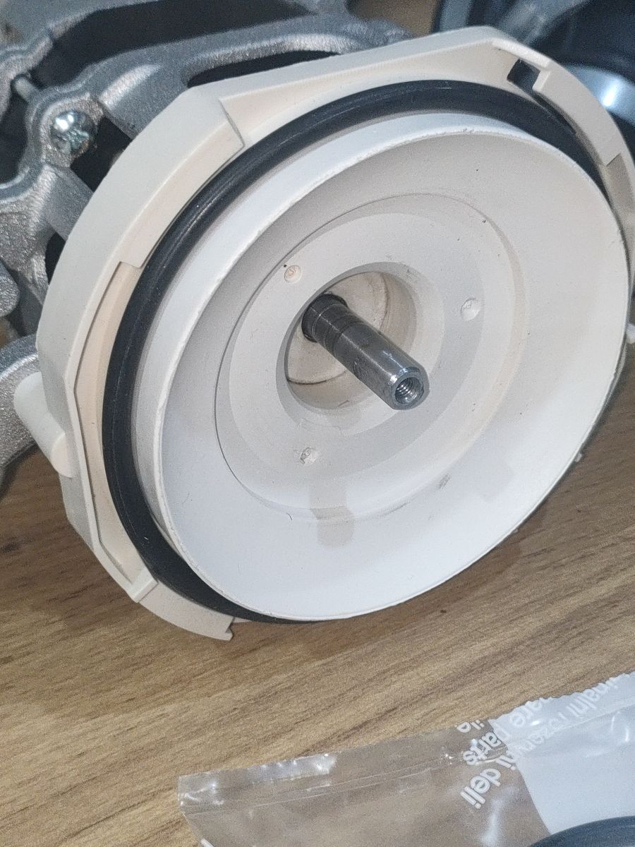

Przy okazji wymieniłem też O-ring uszczelniający samą pompę, tutaj też był problem ze znalezieniem odpowiedniego, a stary był na tyle zdeformowany, że ciężko było zdjąć wymiar. Tutaj też zaryzykowałem, z częścią do Hisense/Gorenje 512742 i tutaj również sukces!
Wałek wygląda na wytarty, jednak pod paznokciem nie czuć różnicy w poziomie, suwmiarka również nie wykazała zmniejszonego wymiaru w stosunku do części wałka, która się nie wyciera. Oczyściłem go z zabrudzeń i przystąpiłem do wymiany uszczelnień. Simmering fabrycznie był nasmarowany wewnątrz, jednak w mojej ocenie tego smaru było nałożone symbolicznie, więc dołożyłem więcej. Zastosowałem CX80 smar silikonowy do kontaktu z żywnością.
O-ring również przesmarowałem, co by się ładnie ułożył przy zakręcaniu pompy.
Pompę zamknąłem i zamontowałem do zmywarki, testowe "pranie" na pusto nie ujawniło wycieków.

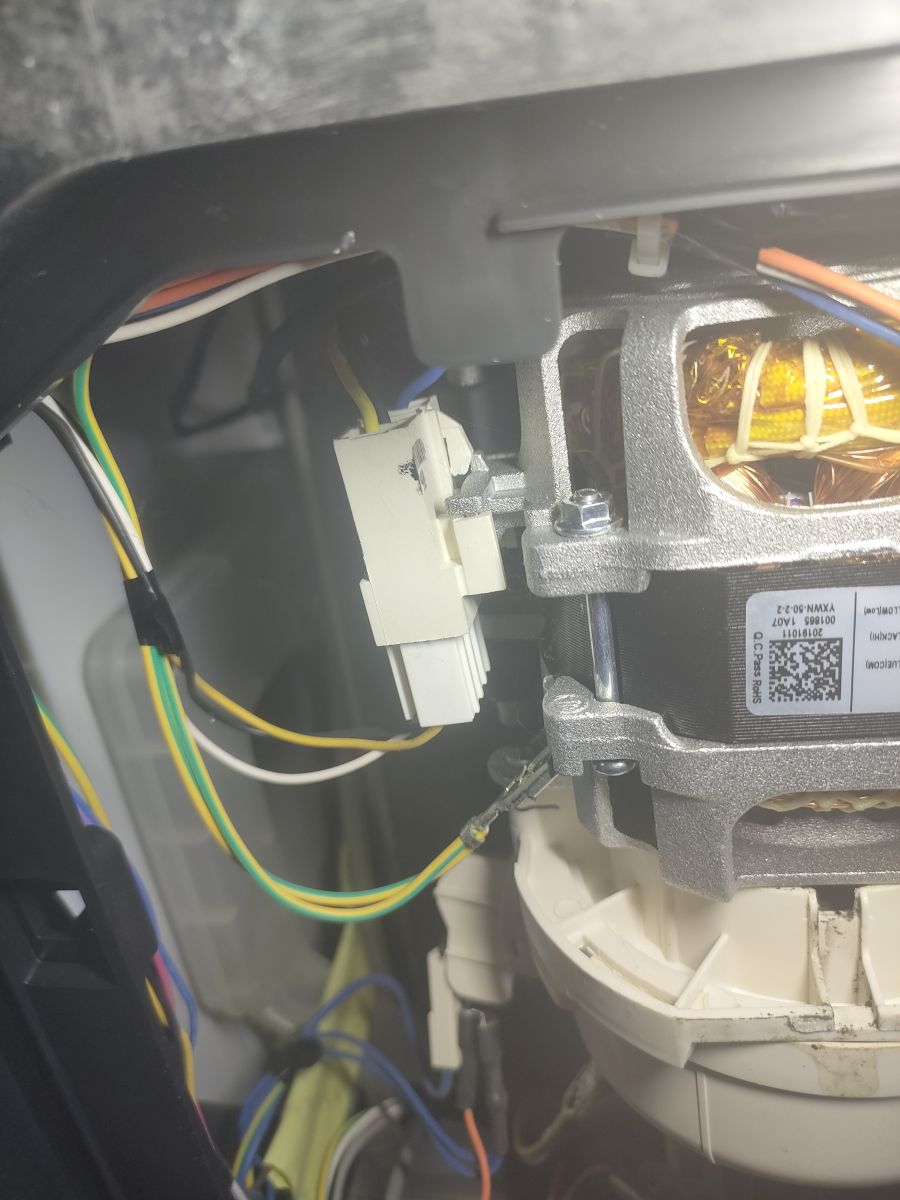

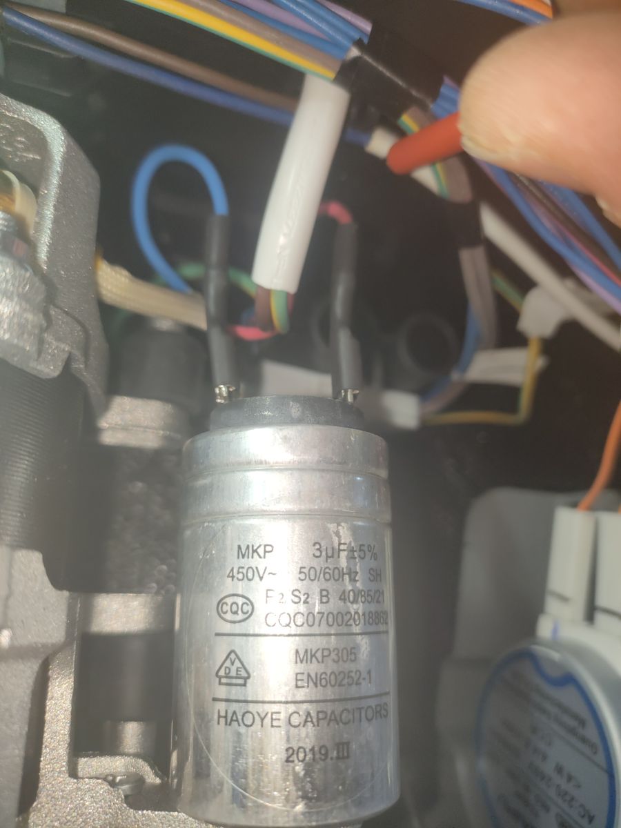

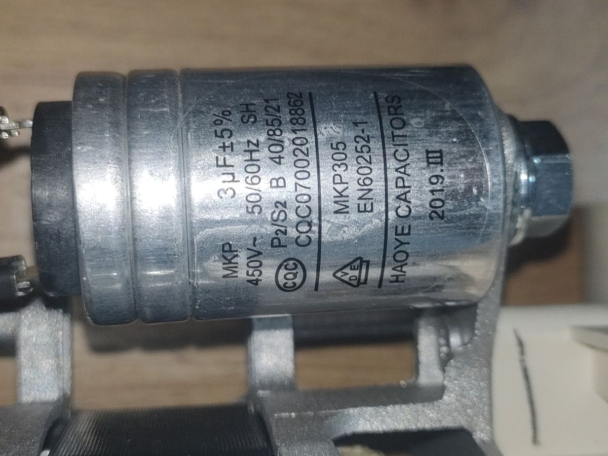

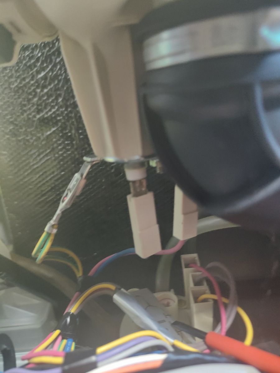

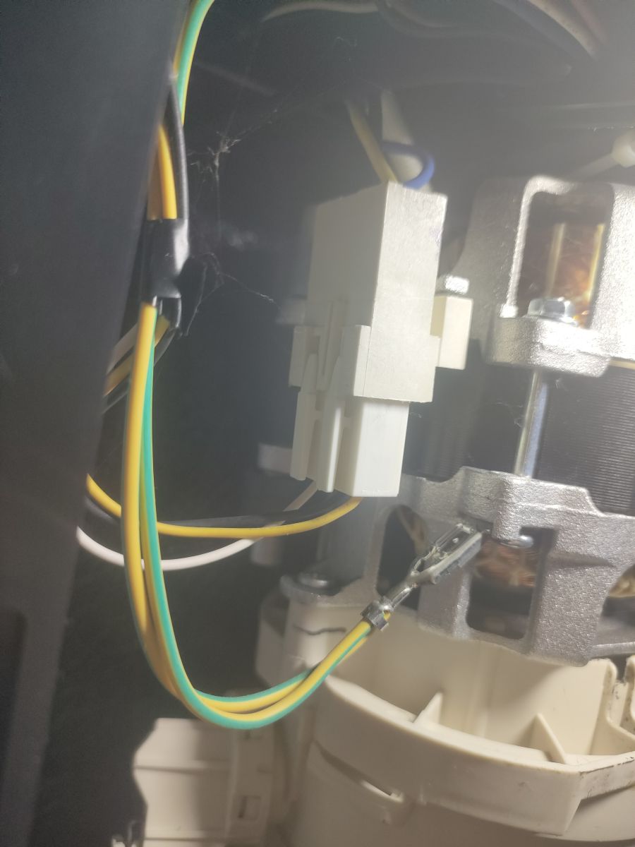

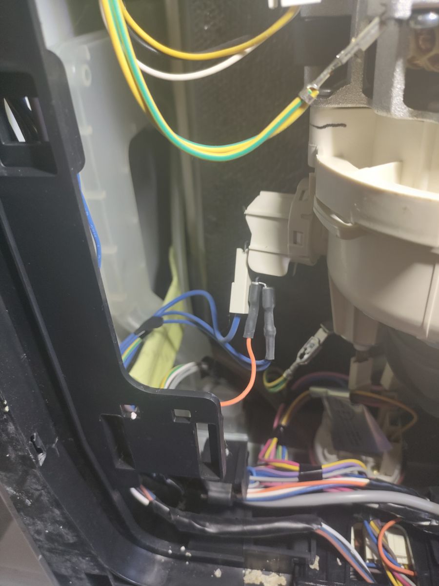

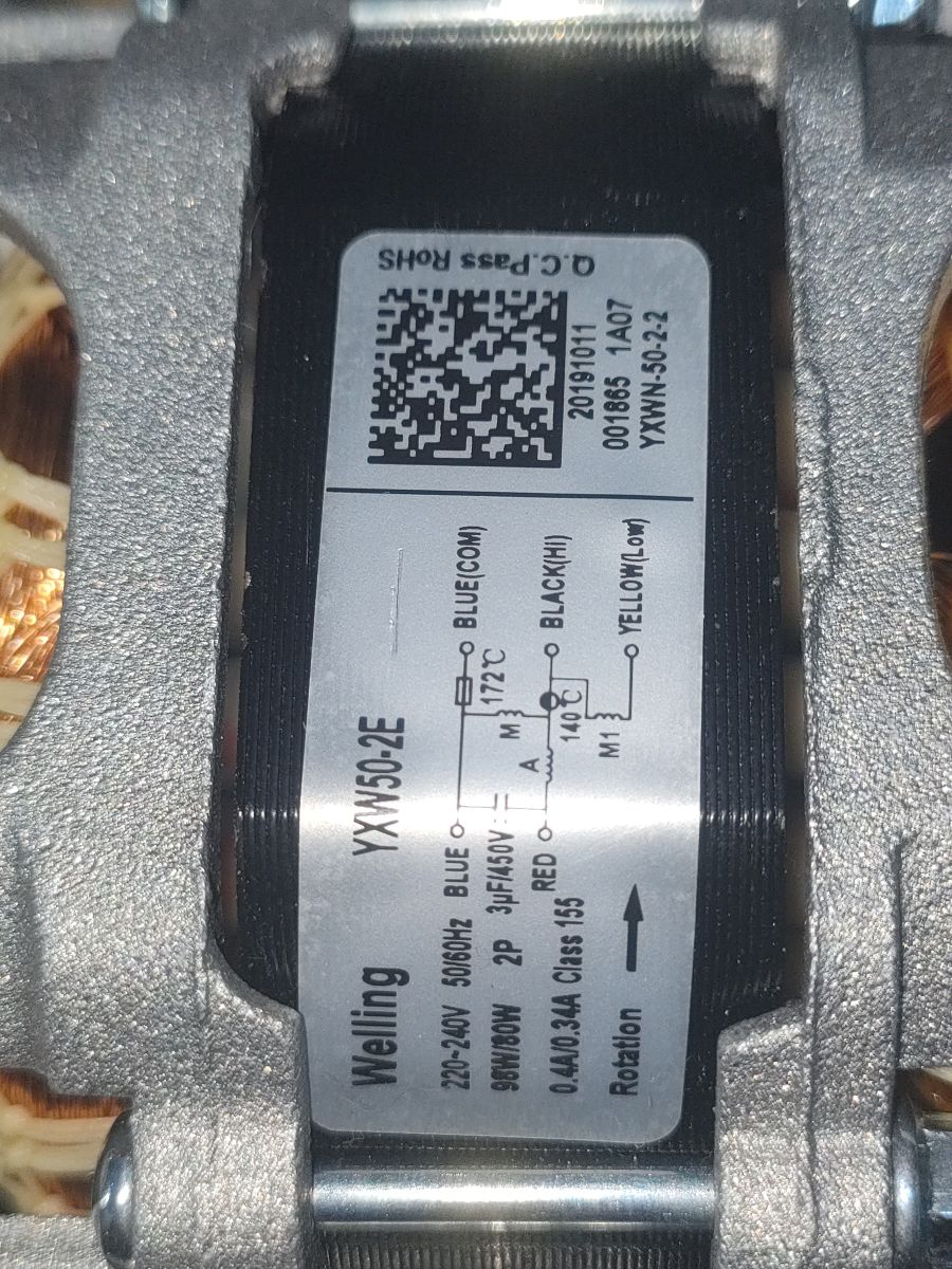

Poniżej dorzucam jeszcze kilka zdjęć: numer silnika, kondensatora oraz wtyczek, gdyby ktoś miał problem, gdzie co wpiąć.
