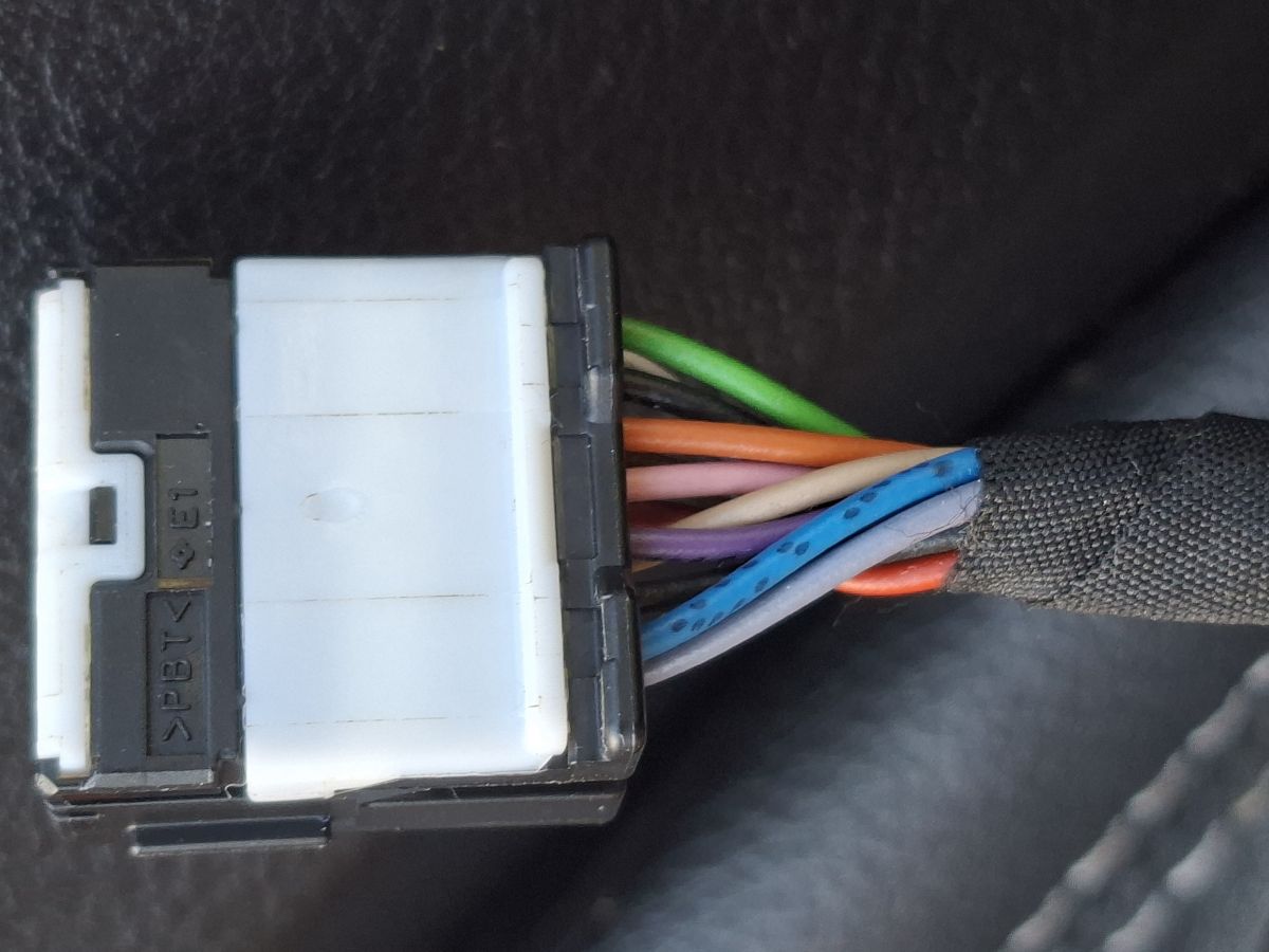

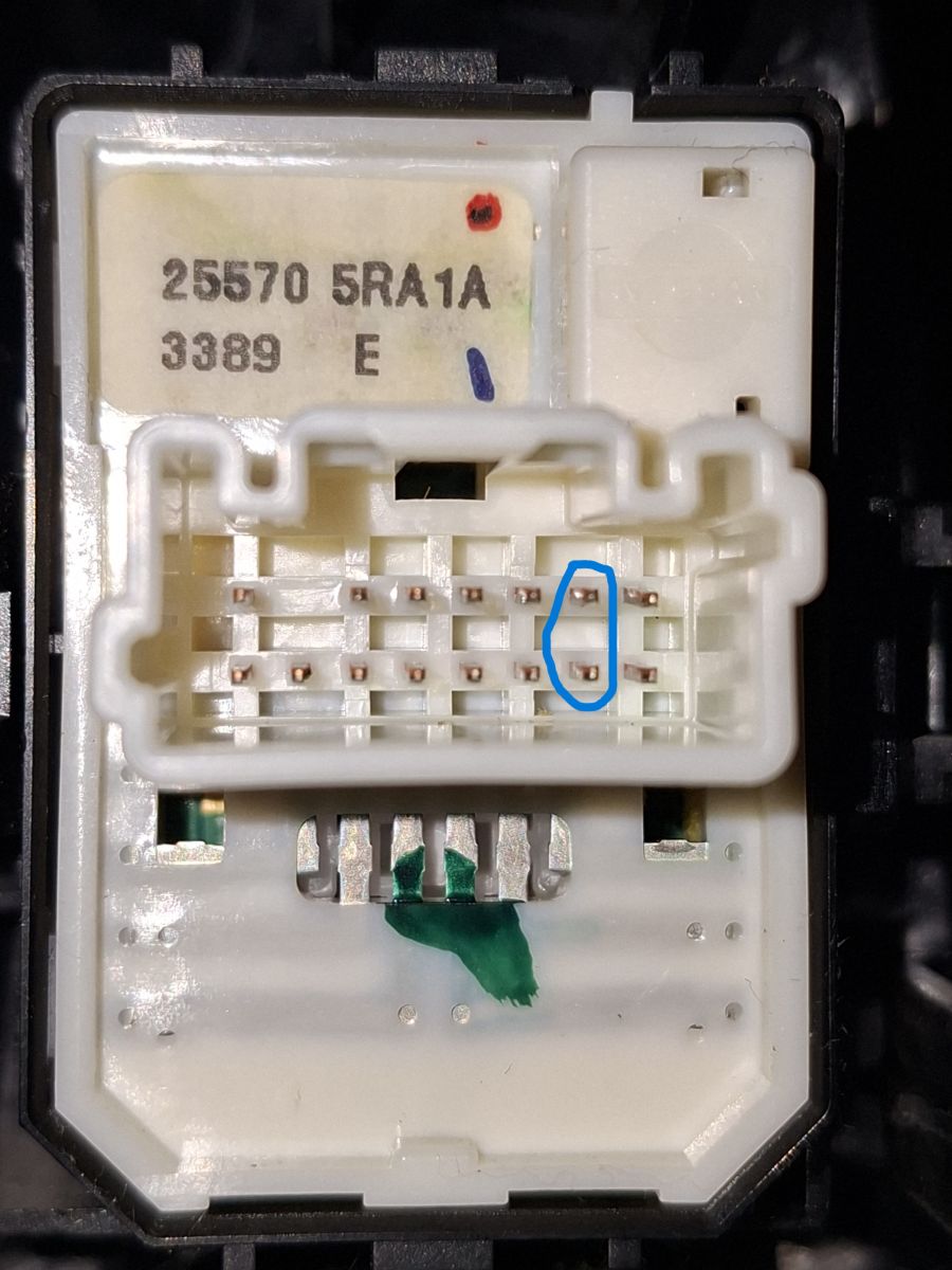

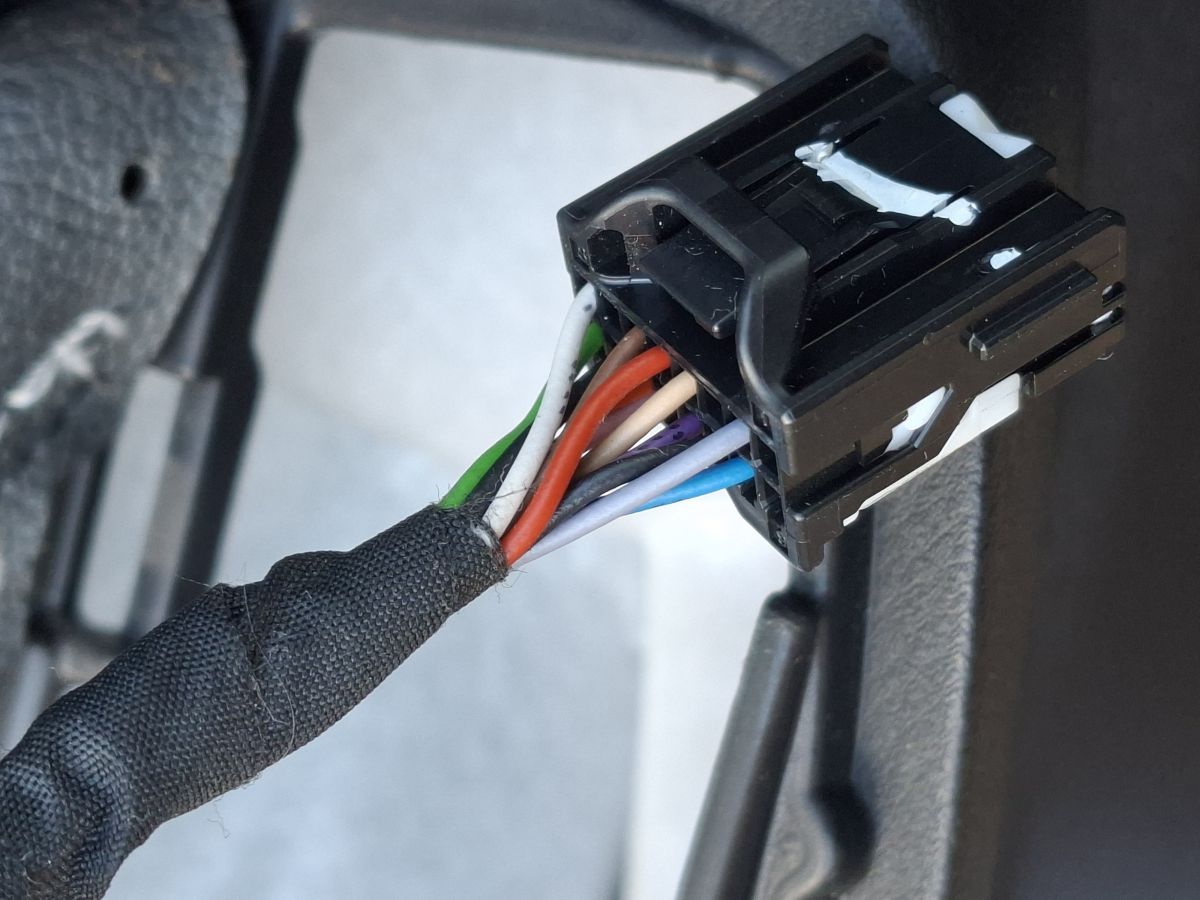

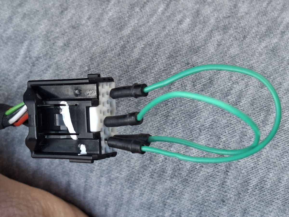

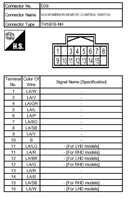

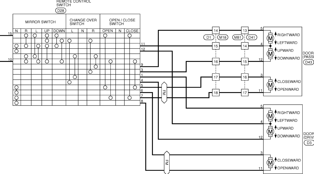

✨ W Nissan Juke F16 z 2020 roku po uszkodzeniu prawego lusterka i przepaleniu bezpiecznika nr 6 (10A) lusterka nie rozkładały się automatycznie po zamknięciu auta. Po wymianie bezpiecznika i próbie sterowania silniczkiem bezpośrednio w kostce lusterka silnik działał tylko w jedną stronę. Analiza instalacji wykazała, że przełącznik składania lusterek ma 15 pinów, a w kostce 12 przewodów, zasilanie i masa są obecne, jednak brakowało połączenia z masą na przełączniku. Przełącznik steruje polaryzacją silniczków składania lusterek, a uszkodzenie przycisku powodowało brak otwierania lusterek. Schemat i pinout przełącznika okazały się zgodne z tymi stosowanymi w Nissan X-Trail T32. Po ręcznym podłączeniu przewodów w kostce w odpowiedniej konfiguracji lusterka zaczęły działać poprawnie. Uszkodzony przełącznik został wymieniony na identyczny model z Nissana Micry (K14), który ma ten sam numer katalogowy i pinout, co potwierdziło kompatybilność i przywróciło pełną funkcjonalność składania lusterek. W modelu występują trzy wersje lusterek: bez składania, ze składaniem ręcznym i automatycznym, gdzie automatyczne składanie jest realizowane przez przekaźniki w module BCM. W Juke F16 sterowanie odbywa się bezpośrednio przez przełącznik bez przekaźników.
