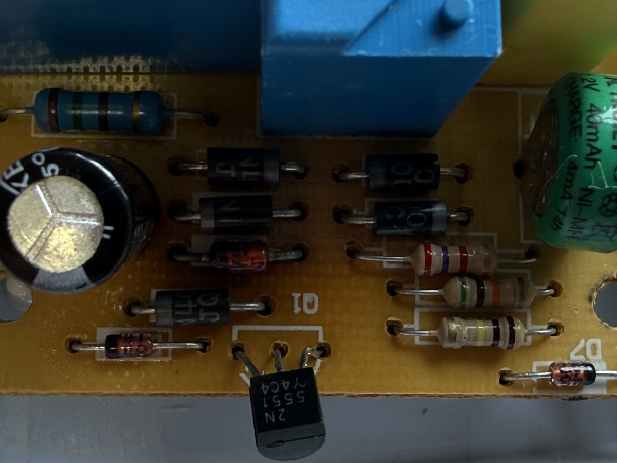

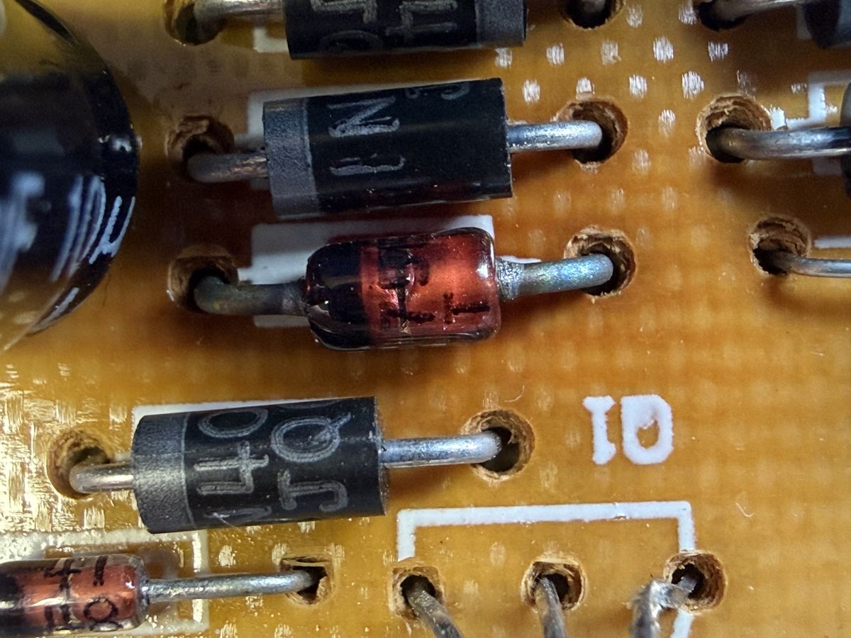

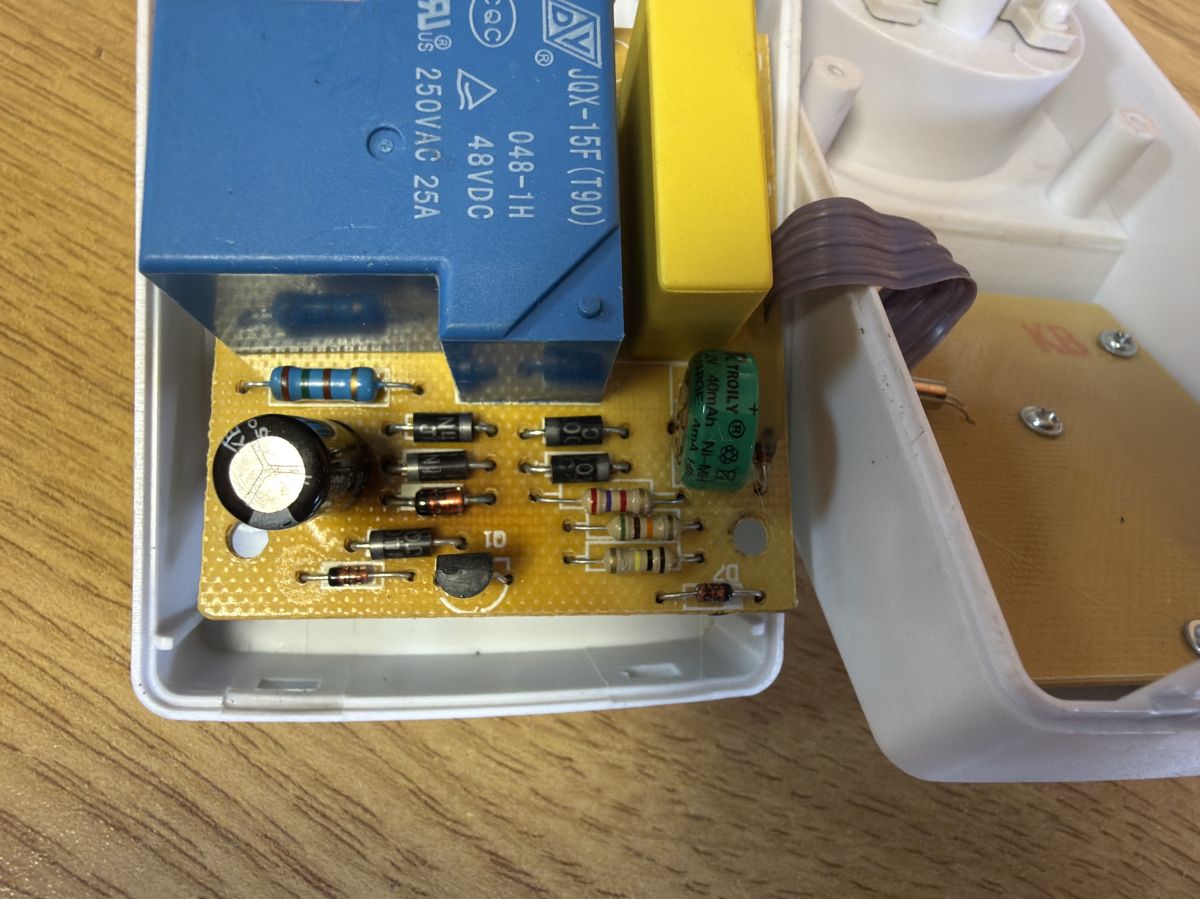

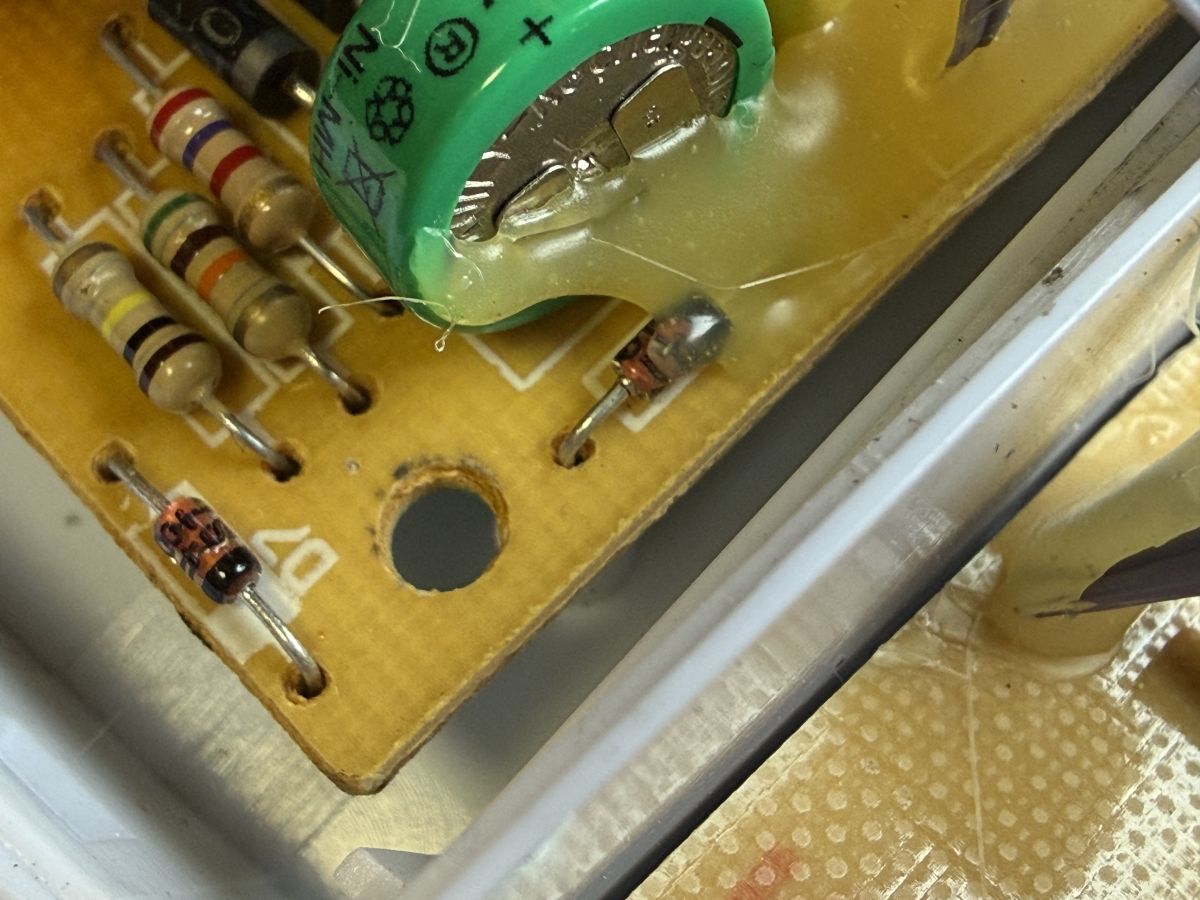

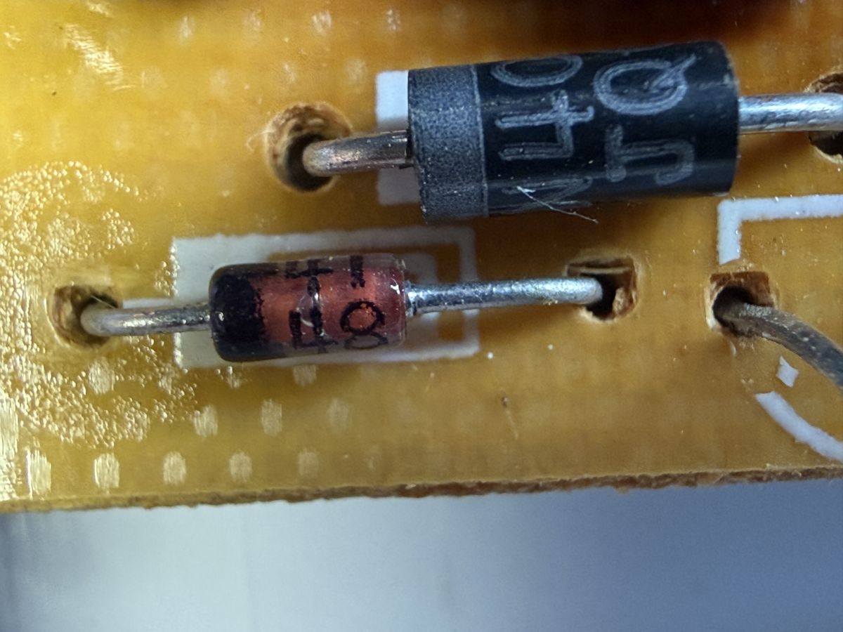

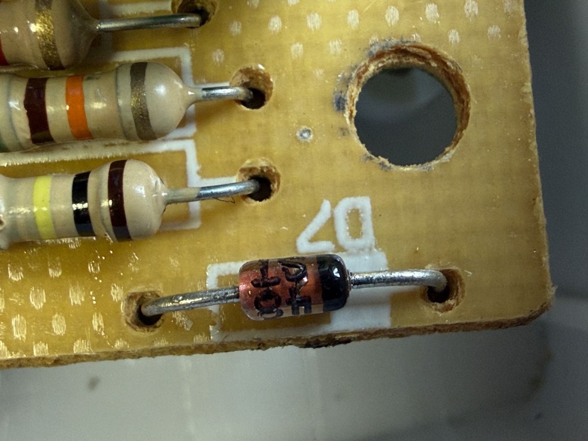

    Cyfowy programator czasowy, wyswietlacz działa, nie słychać przekaźnika.
    Może ktoś podpowie wartości elementów takich jak diody, co ewentualnie sprawdzić.
    Etykieta cyfrowego programatora czasowego DPM z danymi: AC 230 V, 16 A, akumulator NiMH 1,2 V Zbliżenie płytki PCB z diodami przewlekanymi i oznaczeniem „D0” na laminacie. Zbliżenie płytki PCB z przekaźnikiem, diodami, rezystorami i kondensatorami Zbliżenie płytki PCB z trzema rezystorami i szklaną diodą; obok oznaczenie D7 i otwór montażowy Zbliżenie płytki PCB z rezystorami, dwiema diodami szklanymi i zielonym kondensatorem supercap Zbliżenie płytki PCB z dwiema diodami osiowymi; widoczne nadruki i pola lutownicze Płytka elektroniki programatora czasowego z przekaźnikiem, kondensatorami, diodami i rezystorami w obudowie

    sigwa18
    Posty: 11998
    Pomógł: 1187
    Ocena: 3335
    Typowo problem z zasilaczem beztransformatorowym. Konkretnie duży żółty prostokątny kondensator traci pojemność (wylutować - zmierzyć). Napięcie zasilania siada, przez jego zmniejszoną pojemność jak potrzeba więcej prądu do zasilania cewki przekaźnika.

    balonika3
    Posty: 11058
    Pomógł: 1325
    Ocena: 3726
    Na obudowie powinien być nadruk. Nie tylko pojemność, ale i napięcie jest ważne.
