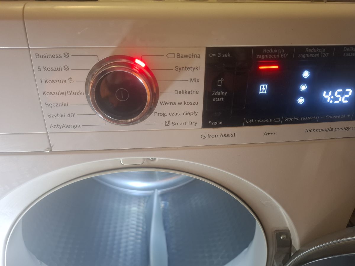

    Suszarka Bosch serie 6
    Suszarka włącza się, suszy, wszystko prawidłowo działa, jednak nie da się zmienić programu suszenia, programator jest cały czas w jednej pozycji (bawełna).
    Jaka może być tego przyczyna?
    Panel sterowania suszarki Bosch Serie 6 z pokrętłem na „Bawełna” i wyświetlaczem 4:52
    AI: Jaki jest dokładny model suszarki (pełna nazwa/model z tabliczki znamionowej)?
    WTX87KH0PL/01
    AI: Czy programator fizycznie się obraca, ale program się nie zmienia, czy też pokrętło jest całkowicie zablokowane i nie da się go przekręcić?
    Fizycznie się obraca
    #2 21864719
    mrice
    Moderator AGD
    Posty: 13875
    Pomógł: 2202
    Ocena: 6906
    Włączona blokada panelu, masz przycisk na panelu lub uszkodzony moduł wybieraka pod pokrętłem.

    Blokada przed dziećmi raczej uniemożliwia w ogóle włączenie cyklu.

    Możliwe, choć były maszyny które blokowały cały panel ale dawały uruchomić cykl, inne zostawały na etapie zakończenia cyklu. Nie pamiętam dokładnie jak w tym modelu działa soft przy tej funkcji. Sprawdzenie nic nie kosztuje poza 15-toma sekundami życia.

    Dziękuję za sugestie. Blokada jest wyłączona, a włączenie powoduje uniemożliwienie włączenia kolejnego cyklu suszenia.
    Zatem możesz się odezwać na PW ... panel gdzieś taki mam, niemniej cena do przyjemnych nie należy, a i po wymianie trzeba zrobić dodatkowo kodowanie home connect.

    Zaatem dość prawdopodobne jest uszkodzenie wybieraka programów, czy jak kto woli enkodera.
    Poszukaj kumatego serwisu który podejmuje sie napraw elektroniki lub szukaj firmy któa się tym specjalizuje.
    Jest spora szansa, ze da się to wskrzesić. Nowy moduł niestety trochę kosztuje.
