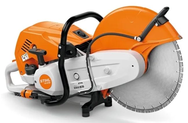

    collie2
    Posty: 816
    Pomógł: 76
    Ocena: 192
    __Grzegorz__ napisał:
    Trochę boję się pękania ścian / okien plastikowych przy pracy dużego młota.
    Dysponując porządną przecinarką spalinową, nie ma potrzeby używać jeszcze młota, odcinając fragmentami płytę balkonową: najpierw wzdłuż szyn, a potem w poprzek przy ścianie, zmieniając tylko tarcze - do betonu i do stali.
    Przecinarka spalinowa STIHL z dużą tarczą tnącą na białym tle
  • #7 21865265
    __Grzegorz__
    Poziom 30  
    Posty: 1413
    Pomógł: 196
    Ocena: 232
    Dostęp do młotów mam, przecinarkę musiałbym wypożyczyć. Dziękuję za podpowiedź :)
