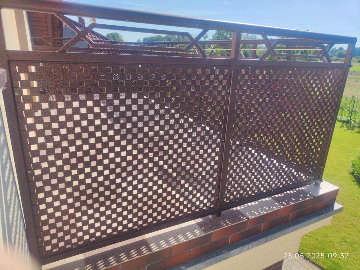

    Posiadam balustradę na balkonie jak na zdjęciu. "Rama" jest stalowa (cynkowana i malowana proszkowo), a wypełnienie z przynitowanych aluminiowych paneli (malowane proszkowo). Balkony są od strony wschodniej i tutaj jest problem, bo jakiś czas po wschodzie słońca (od ok. godz. 6.00) w balustradzie co kilka-kilkanaście minut coś "strzela”. Odgłos nieco przypomina uderzenie młotkiem. Problem ten występuje tylko latem. Doszedłem do wniosku, że problemem jest róznica w rozszerzalności cieplnej przynitowanych do siebie stali i aluminium.
    Chciałem prosić o Waszą opinię jak temu zaradzić.
    Balustrada balkonowa z metalową ramą i aluminiowym, perforowanym wypełnieniem, przymocowanym nitami.

    Panele są spasowane z pewnym luzem względem balustrady z tego co widzę?
    Na nitach mogą strzelać, połączenia nitowane są połączeniami nierozłącznymi, nie planuje się tu żadnego luzu montażowego.
    Moim zdaniem nity trzeba by rozwiercić, otwory montażowe rozwiercić na większy wymiar, i teraz zrobić taki system:

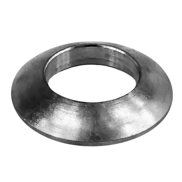

    Od strony balustrady i paneli zastosować śruby/nakrętki na podkładkach kulistych/stożkowych:
    Stalowa podkładka kulista przeznaczona do śrub lub nakrętek, stosowana w połączeniach mechanicznych.

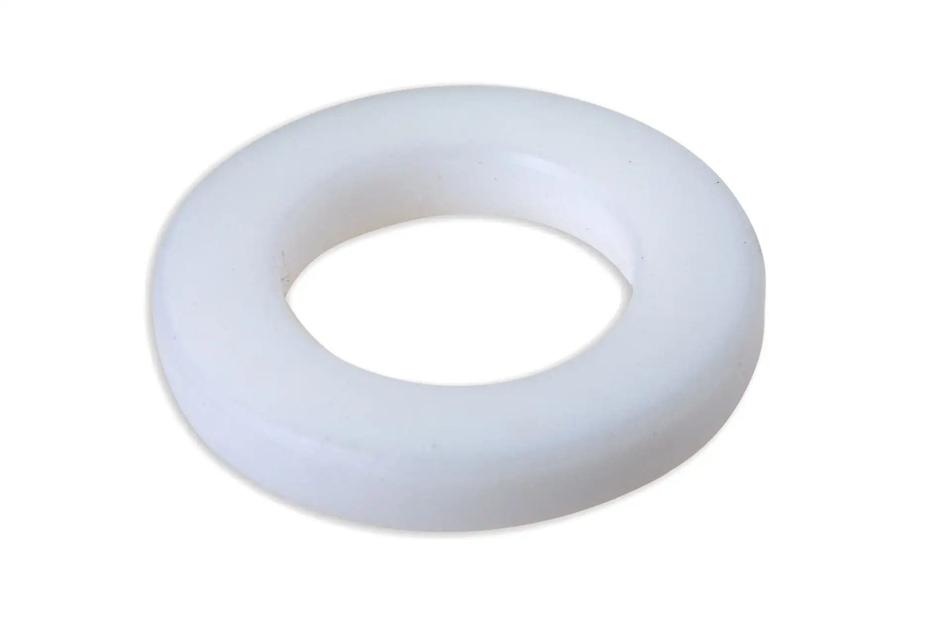

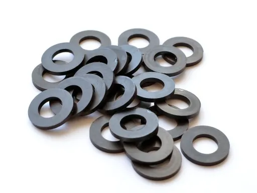

    Między panelem a balustradą zastosować podkładkę gumową lub teflonową:
    Stos luźno ułożonych czarnych podkładek płaskich na białym tle.
    Biała podkładka teflonowa w kształcie pierścienia na białym tle.
    Otwory z nadwymiarem zapewnią luz, który zostanie skasowany na podkładkach kulistych, stożkowych, a podkładka teflonowa/gumowa między panelem a balustradą pozwolą na ruch tych elementów względem siebie.
    Skręciłbym to na nakrętki samokontrujące niezbyt dużym momentem, żeby za mocno tego nie ściskać - tyle żeby panele nie latały na wietrze.
