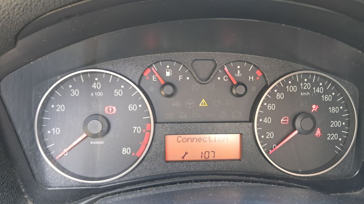

    Witam. Mam problem w samochodzie Fiat Stilo 1.6 16 V z 2003 roku. Dwa dni temu zamknąłem auto z pilota, poszedłem do sklepu, wracam do auta i nie dało się już otworzyć z pilota, otworzyłem kluczykiem. Wymieniłem baterie, ale dalej bez zmian. Jest jakiś sposób na zrobienie tego samemu w domu bez pomocy komputera?
    Dziś wystąpił kolejny problem, przy próbie odpalenia auta wyskoczyła pomarańczowa kontrolka (trójkąt z wykrzyknikiem w środku)
    Nie chciało odpalić, po dłuższej próbie odpaliło, ale zawiesiło wszystkie zegary na desce.
    Czy to może być spowodowane pilotem?
    Dajcie znać, co o tym myślicie.
    Z góry dziękuję i pozdrawiam

    Zestaw wskaźników auta z komunikatem „Connection” i kilkoma kontrolkami ostrzegawczymi

    Masa błędów. Choinka na desce. Raczej bez porządnej diagnostyki się nie obejdzie. Na samym filmie zgłasza błędy: silnika, ABS ,AIRBAG.

    W jakim stanie jest akumulator. Jakie masz napięcie , pod obciążeniem np. światłami drogowymi.

    To raczej sugeruje uszkodzenie ECU. Connections lost i zawieszka ogólna to raczej ECU w tym modelu

    Coś na CAN, może licznik, bo nie wstaje rpm na pocżątku itd.? Diagnoza przez kumatego gościa a nie czytacza błędów pomoże.
