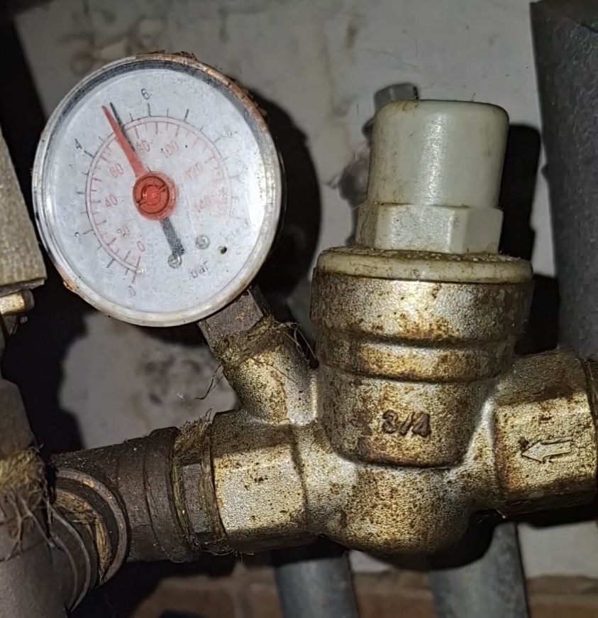

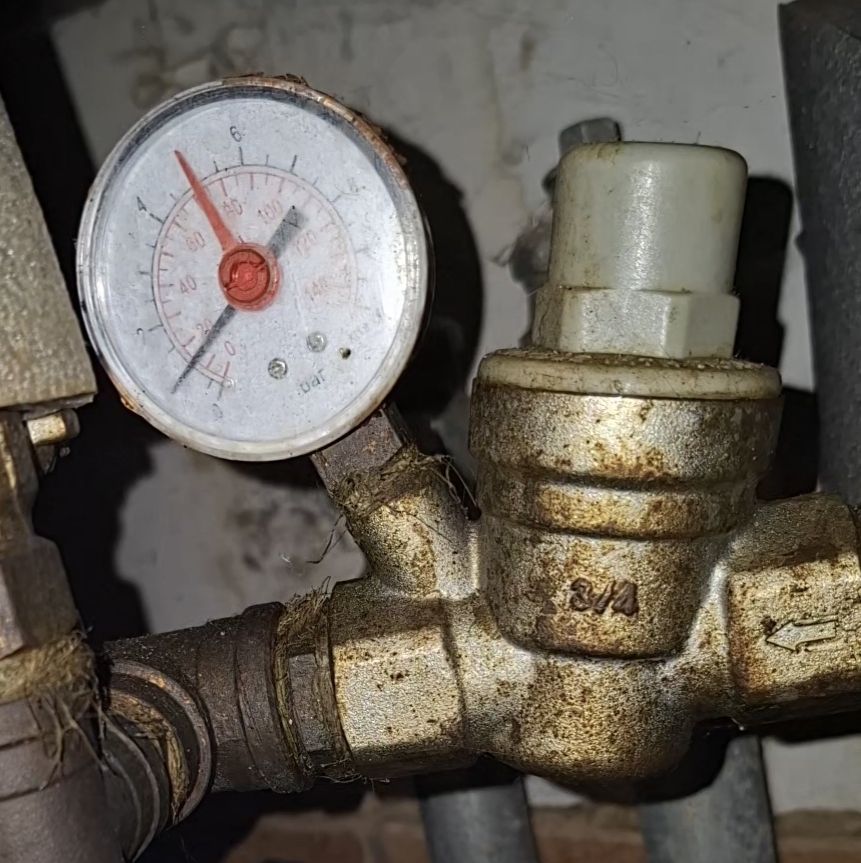

    Manometr i mosiężny reduktor ciśnienia na rurze; wskazówka manometru blisko 6 bar. Reduktor ciśnienia na rurze z manometrem; wskazówka ok. 5 bar, metalowy korpus i białe pokrętło.
    Rozmyte zbliżenie metalowego elementu z czarną gumową obręczą na drewnianej powierzchni Zbliżenie na metalowy filtr siatkowy i białe plastikowe elementy na drewnianej powierzchni.
    Dzień dobry.
    Przed zbiornikiem CWU w mojej instalacji znajduje się reduktor ciśnienia ustawiony na 5bar.
    Po otwarciu cieplej wody przez pewien czas (ok40s) leci ona normalnie (ciśnienie spada wolno do 3bar) a po minucie ciśnienie spada gwałtownie do 1 bar.

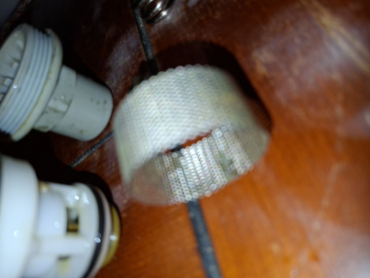

    Przed reduktor em jest filtr siatkowy - czysty.

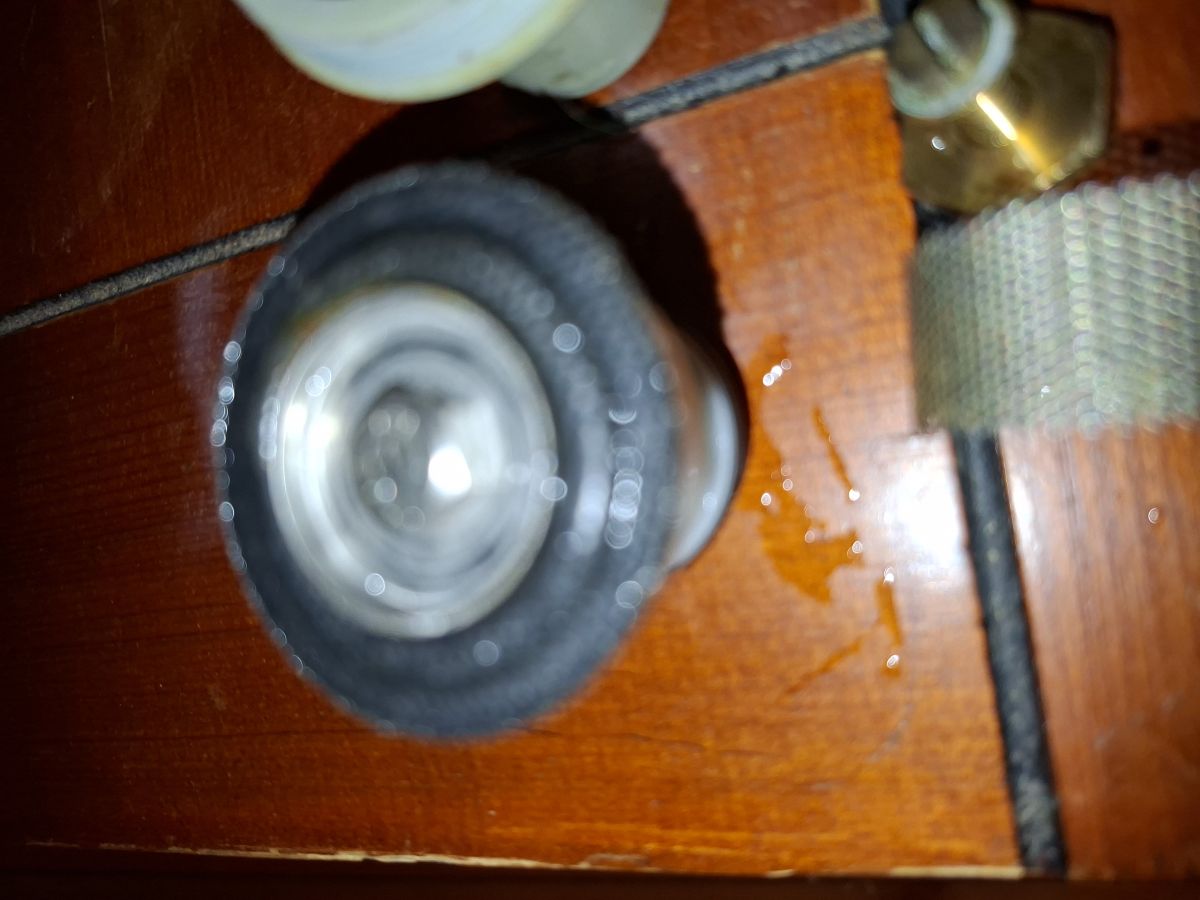

    W reduktor że jest też filtr siatkowy - czysty.
    O co chodzi?
    Na zdjęciach reduktor I jego elementy.

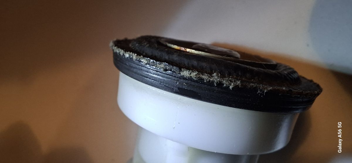

    Ta gumowa membrana wydaje się mocno chropowata.
    Zbliżenie na czarną gumową membranę z osadem na białym plastikowym elemencie

    A jak cisnienie w kranach? Zadowolony? czy ma tylko ten 1 bar?
    Masz zaworek spustowy widze, mozesz pod nim sprawdzić ciśnienie a następnie przed manometrem, i będziesz miał porównanie, może sam manometr jest problemem lub reduktor zarośnięty. czy posiadasz naczynie przeponowe do CWU?

    Zarośnięte nic nie było.
    Ciśnienie s sieci jest ok.
    Zrobiłem taką operację:
    Odkręciłem ciepłą w kranie.
    Poczekałem aż ciśnienie spadnie.
    Odkręciłem na full śrubę regulacyjną reduktora
    Usłyszałem szum powierza jakby się regulator odpowietrzył.
    Ciśnienie skoczyło do normalnego.
    Przykręciłem śrubę regulatora.
    Działa.
    Nie wiedziałem że one się mogą po dwóch latach zapowietrzyć po prostu.
