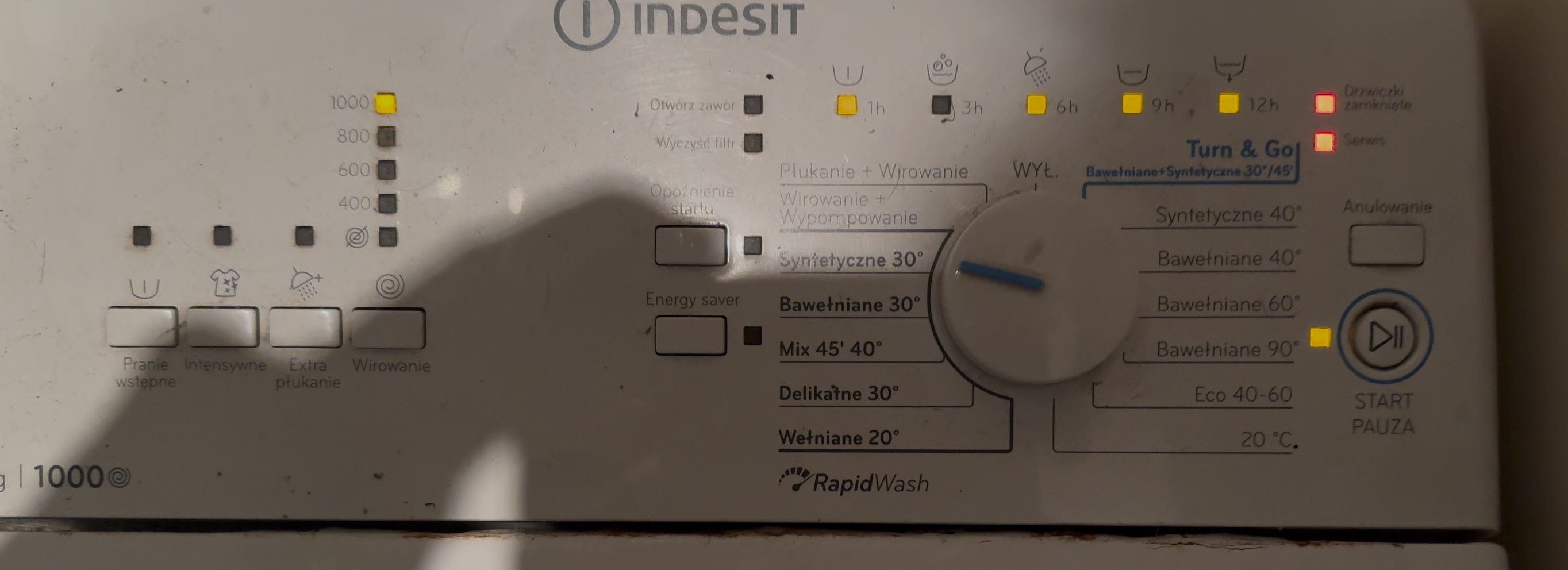

    Pralka Indesit. Po włączeniu obraca raz silnikiem, potem tyka dwa razy programator, przy drugim zakręceniu staje i zapalają się diody zgodnie ze zdjęciem, potem programator pyka jeszcze 2-3 razy i wszystko się świeci, a dioda przy włączniku mruga. Może ktoś jest w stanie po tych diodach określić, jaki to może być błąd, wydaje mi się, że może to być elektrozawór. Dopływ wody ok.
    Prośba o pomoc/sugestie
    Dokładnie to, co się dzieje, widać na załączonym filmie.

    Błąd -F23-błąd hydrostatu.
