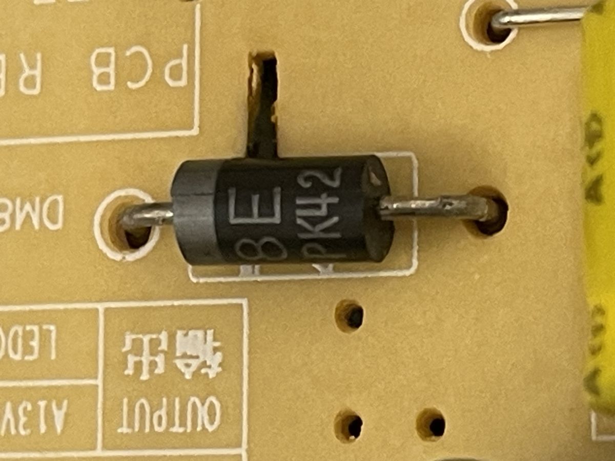

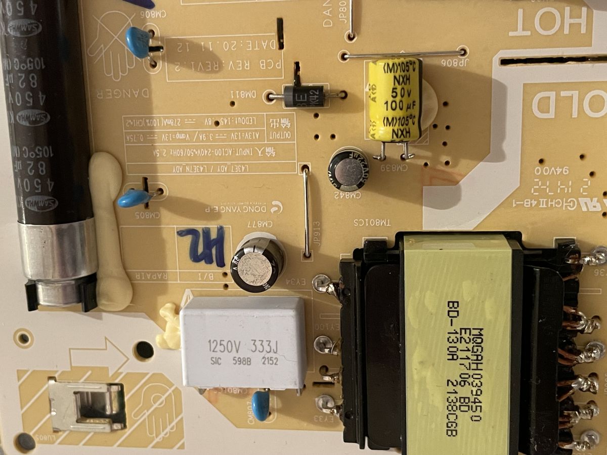

    Pacjent to Samsung QE43Q67AAU - telewizor chodził i nagle się wyłączył. I przestał reagować na włączenie (z przycisku, pilota nie ma znaczenia). Po odpięciu płyty głównej od zasilacza nie włącza się podświetlenie, więc pierwsza diagnoza to problem z zasilaczem. Oznaczenie zasilacza BN4401099A.
    Jestem totalnym amatorem. Posprawdzałem sobie bezpiecznik, warystor, kondensatory, tranzystory po stronie hot i wydaje się, że wszystko ok. Po stronie cold tak samo, diody były sprawne, tranzystory też. Moją uwagę zwróciła jedna dioda po stronie hot już po wyprostowaniu napięcia, za dużym 450V kondensatorem. Ma ona, z tego co pomierzyłem, zwarcie, ale oznaczenie na niej 8EPK42 nic mi nie mówi, jakby wewn. oznaczenie Samsunga. Czytałem, że może być to jakaś szybka dioda. Jedną nogą podłączona jest po drugiej
    (zielonej) stronie zasilacza do jakiegoś układu na 1. pinie.
    Jesteście mi w stanie coś podpowiedzieć w temacie, co to może być za dioda i jaki zamiennik tu wstawić? Te zasilacze mają jakieś najczęstsze awarie i warto na coś zwrócić uwagę?
    Fragment płytki zasilacza z kondensatorami, transformatorem i elementami przewlekanymi
    Zbliżenie diody przewlekanej na płytce PCB z nadrukiem „8E” i „PK42”.

    Do pomiaru wylutowałeś ją czy mierzyłeś na wlutowanej.

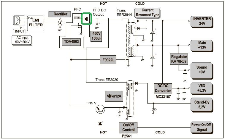

    Podaj jakie układy masz na tej płytce .
    Jeśli to rozwiazanie jak na rys. ponizżej to będzie dioda szybka
    - zobacz gdzie jest podłaczona katoda tej diody ... będzie jasność
    Schemat blokowy zasilacza impulsowego z PFC, transformatorem i wyjściami 24 V oraz +13 V
