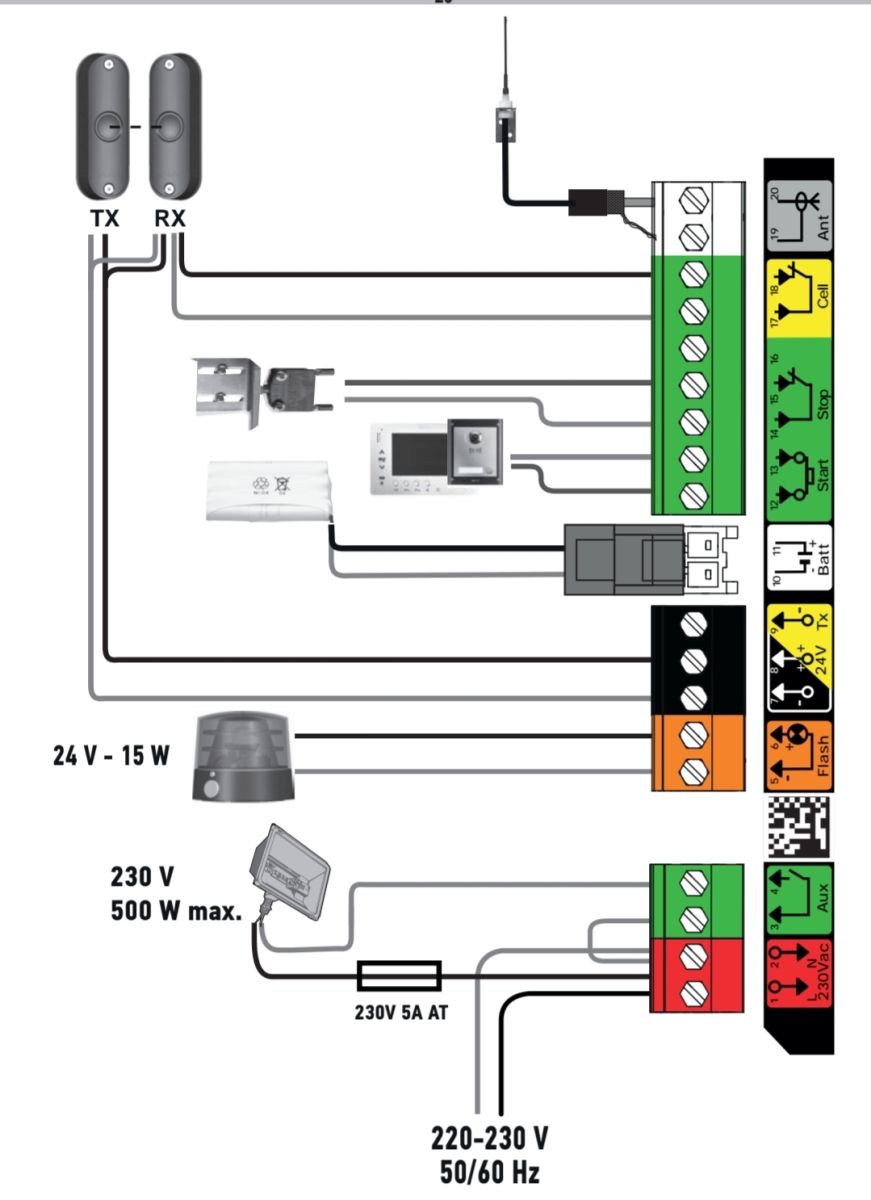

    Schemat okablowania sterownika bramy z listwą zaciskową i oznaczonymi wejściami Start, Stop, Cell i Ant
    Mam bramę z silnikiem Somfy Merto Smart 1000 io. Chcę do niej podłączyć sterownik bramowy marki Zamel SBW-02.
    Czy zasilanie tego modułu mogę wziąć ze styków płytki silnika nr 7 i 8? A sterowanie ze styków 12 i 13, podłączając je do styków 11 i 14 modułu?

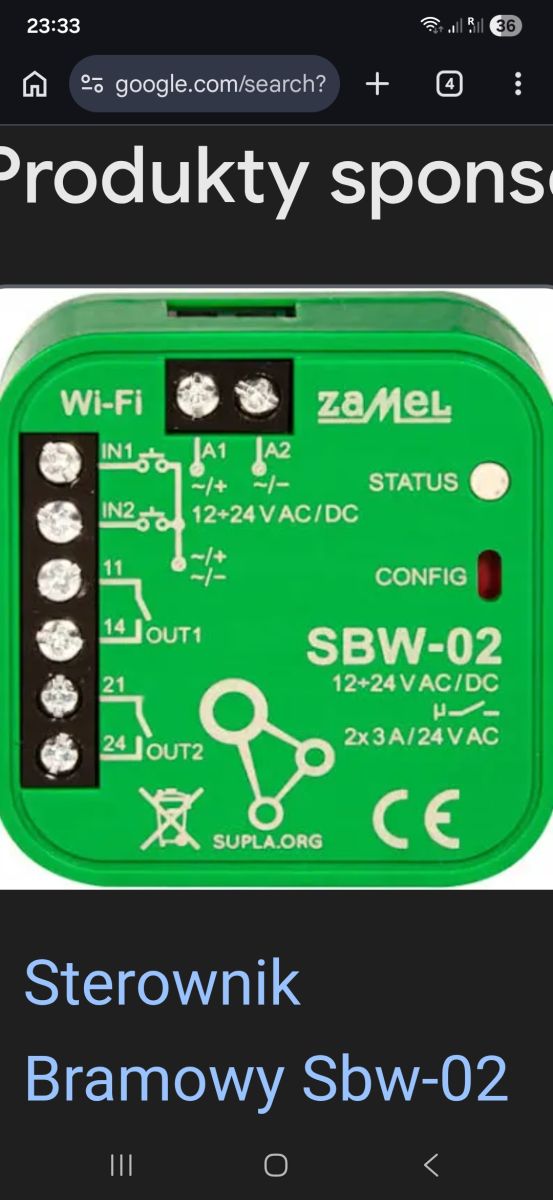

    Zrzut ekranu z Google z modułem Wi‑Fi Zamel SBW‑02 i opisami zacisków 12–24 V AC/DC
    Z góry dzięki za pomoc.

    Tak jak napisałeś, 11 i 14 modułu do 12 i 13 centrali, zasilanie 7 i 8 centrali.

    Dodam tylko że ten moduł WiFi ma dwa kanały, drugi to styki 21 i 24, możesz go wykorzystać dla sterowania drugą bramą, np. garażową, wjazdową itp.
