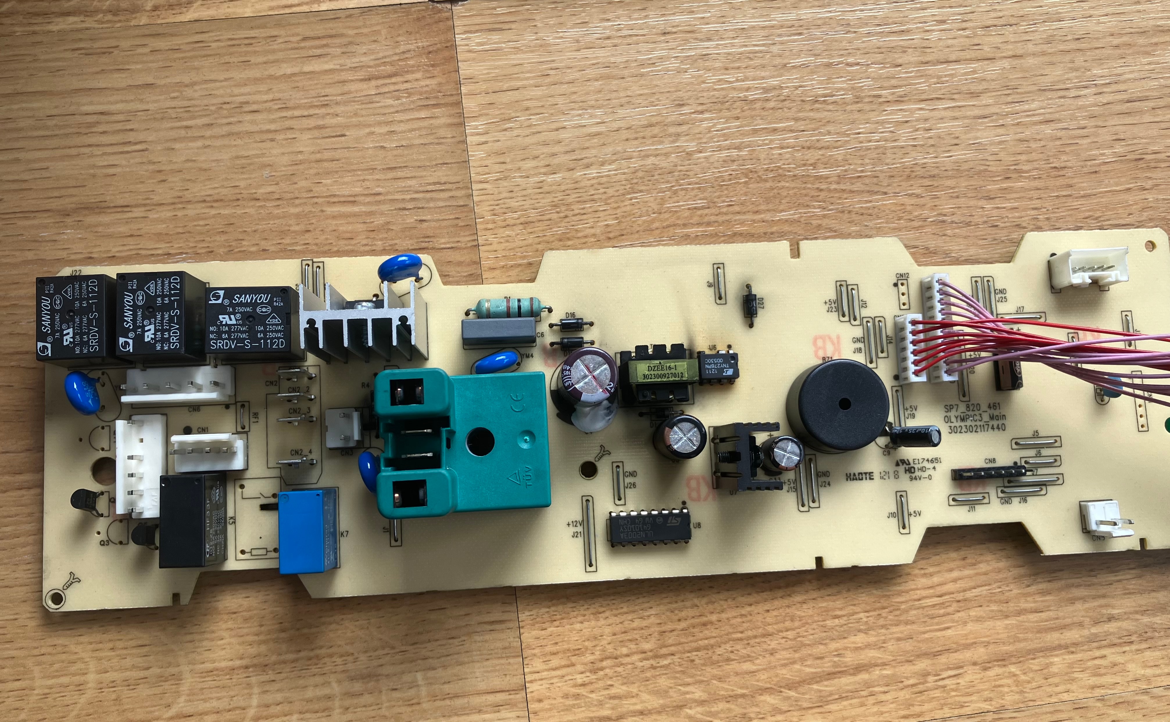

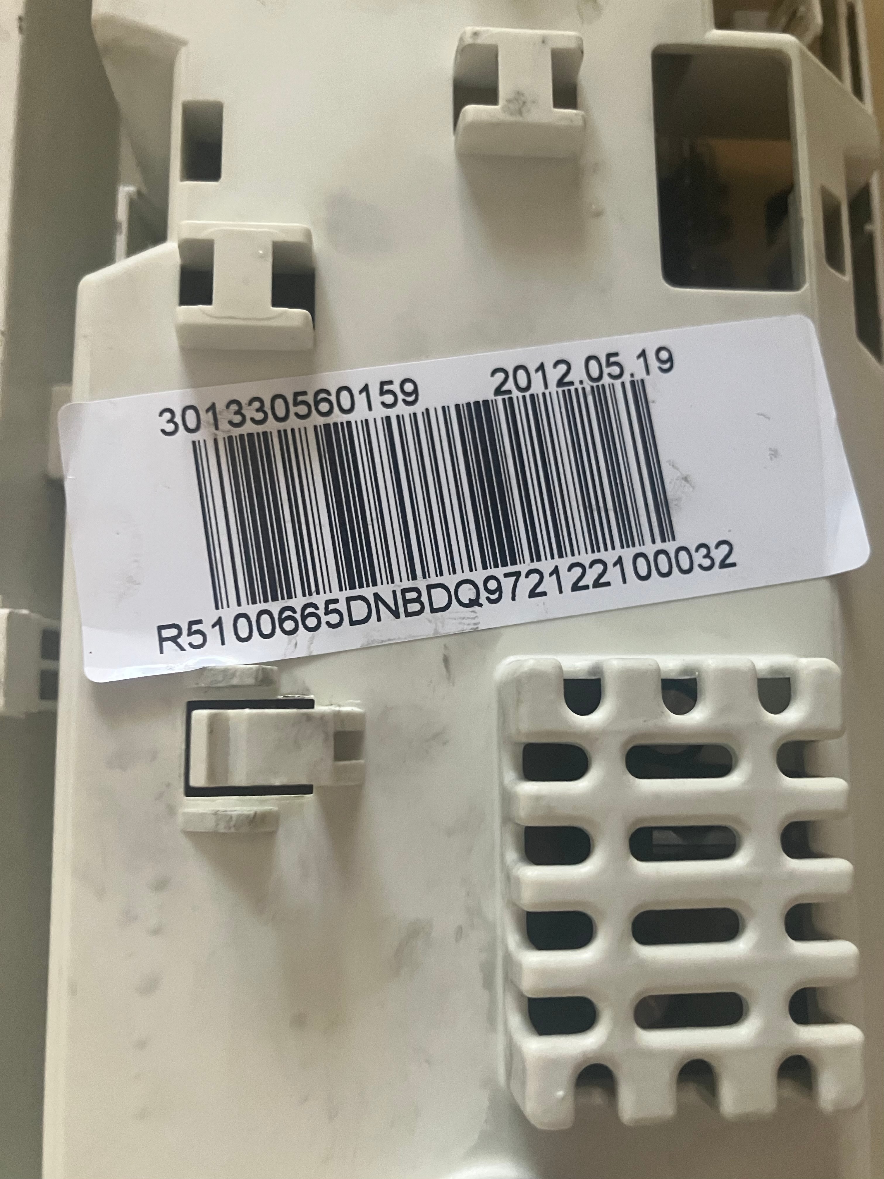

    Szukam schematu do sterownika pralki Amica AWA 512D.
    Na zdjęciach numeru znalezione na płytce i obudowie.
    Amica AWA512D pralka zapomina sobie włączyć wirowania?IMG_843..jpeg (2.43 MB)Musisz być zalogowany, aby pobrać ten załącznik. Amica AWA512D pralka zapomina sobie włączyć wirowania?IMG_846..jpeg (2.74 MB)Musisz być zalogowany, aby pobrać ten załącznik.

    Schematu nie masz co szukać co masz z modułem?

    Problem jest taki, że pralka zapomina sobie włączyć wirowania. I to niezależnie czy w łączonym programie czy samodzielni. W samodzielnym programie (tylko wirowanie) kręci powoli później załącza pompę, później znów powoli kręci czas skacze z 7 minut na 8. I tak powoli kręcąc się jak pijany na wesele skończy program.

    W tym przypadku schemat nie jest potrzebny do naprawy modułu.

    A jakiś trop ?
    W którym miejscu elektroniki może być problem

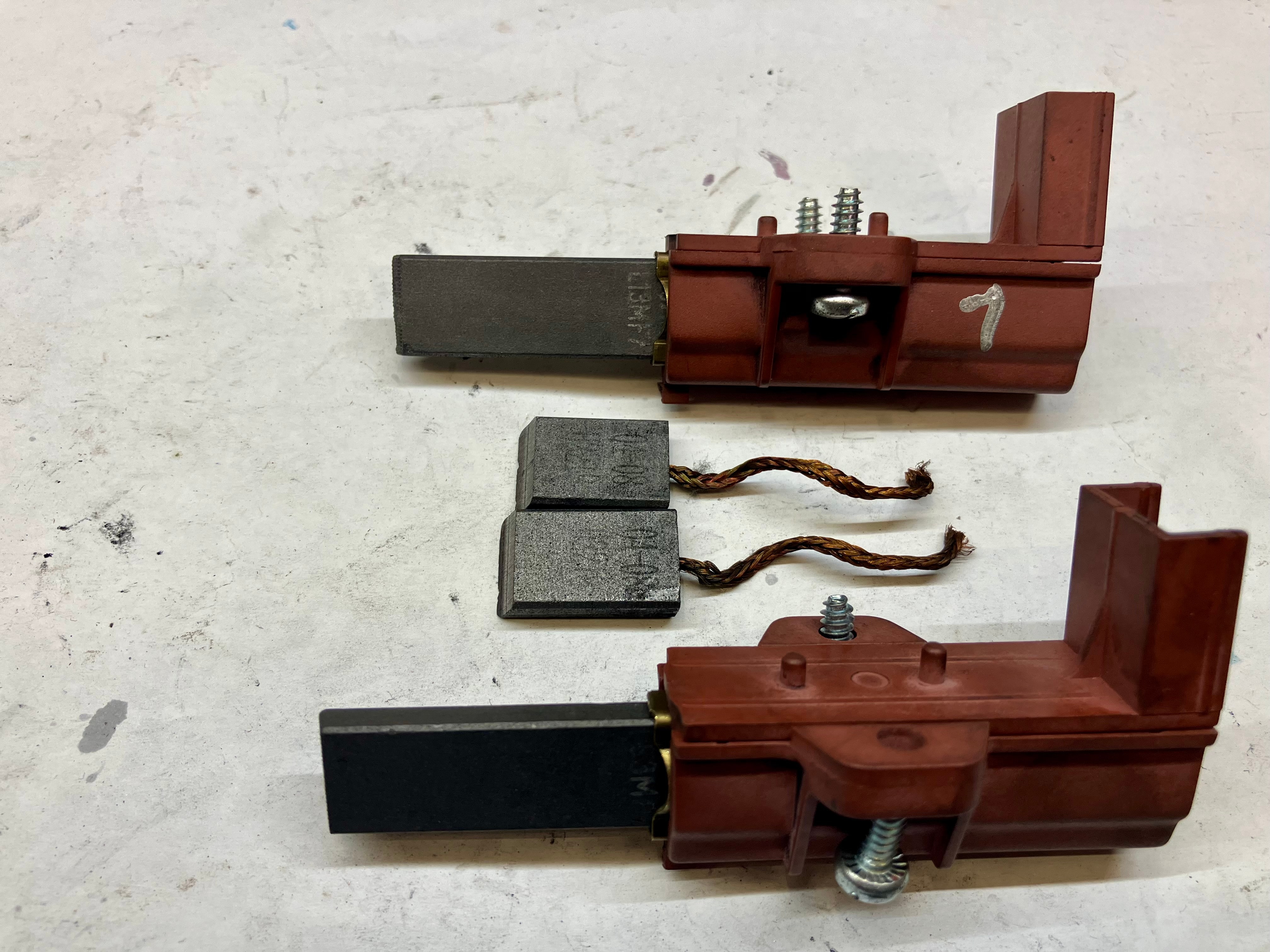

    Sprawdź szczotki w silniku.

    Można pro forma sprawdzić szczotki silnika, coć wątpię. Zwal pasek napędowy i sprawdź czy bez obciążenia odwiruje. Jesli nie to problem będzie z sotem. Miałem już takie przypadki z tymi modułami. Jeden pomijał cykl grzania, drugi zapętlał się na ostatnim płukaniu i powtarzał je cały dzień. Ot taki klimat.
    Węgliki wymienione. Dwa prania zrobione i wirowanie wróciło zobaczymy czy to chwilowa poprawa.
    • Amica AWA512D pralka zapomina sobie włączyć wirowania? IMG_8639.jpeg (2.89 MB) Musisz być zalogowany, aby pobrać ten załącznik.
