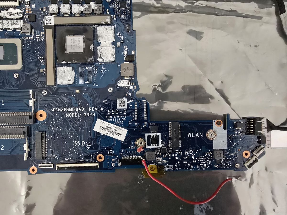

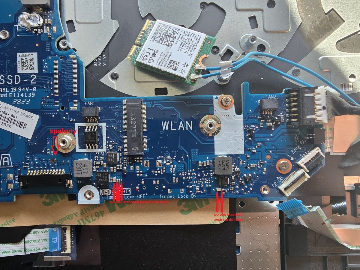

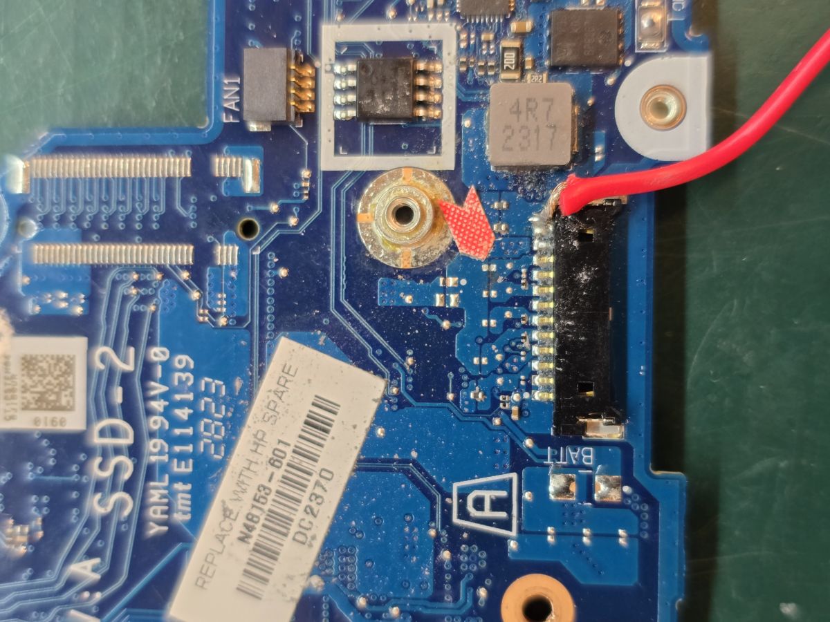

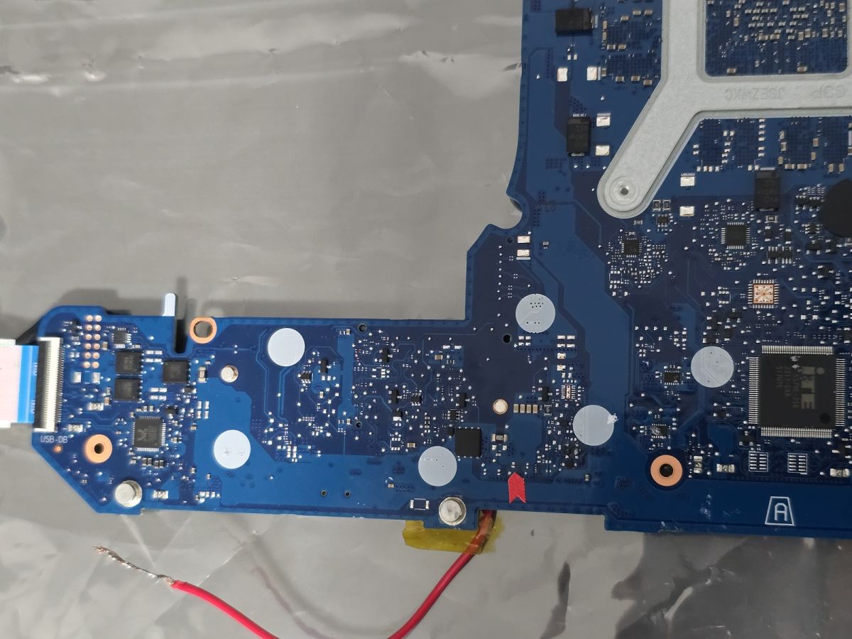

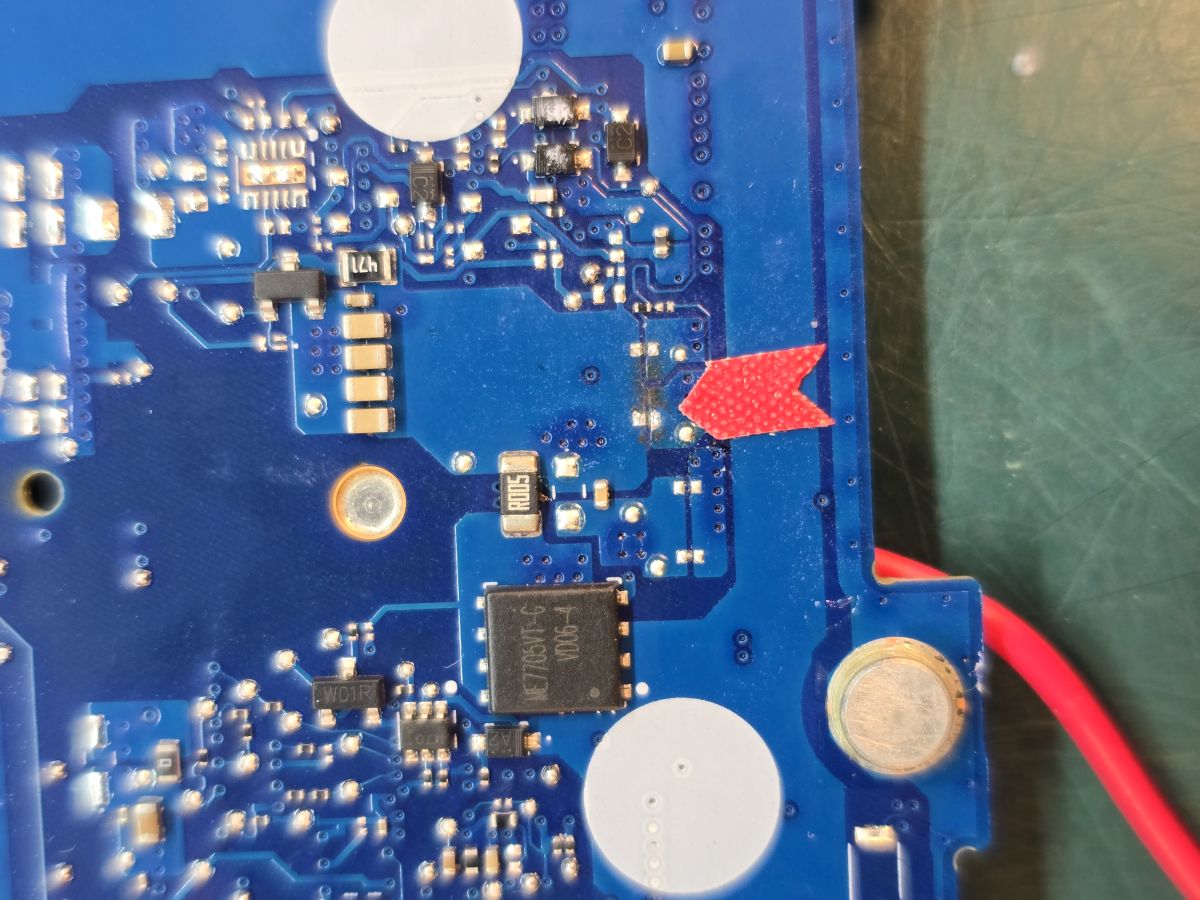

    >>21868784 dziękuję za nawiązanie kontaktu lisek, przesyłam zdjęcia żeby można było zobaczyć lokalizacja, obydwa były w pobliżu B+, jeden po jednej, drugi po drugiej stronie PCB, obydwa miały oznaki przypalenia, wylutowałem, jeśli ich nie dopasuję/ przylutuję myślę że będzie problem z ładowaniem, na razie pracuję nad uruchomieniem płyty, po podłączeniu zasilacza od razu uruchamia się zabezpieczenie w zasilaczu. Tak czy inaczej jak znajdę ,winnego, będę potrzebował te rezystory, chociaż z jednej strony był tak przypalony element że nie wiem czy nie był to kondensatr
    Fragment niebieskiej płyty głównej laptopa z opisami SSD-1, SSD-2 i WLAN oraz złączami
    ;(Niebieska płyta PCB z elementami SMD i złączem taśmowym, widok z góry na folii.
    Płyta główna laptopa z obszarem WLAN i czerwonymi oznaczeniami przypalonego elementu
    tak czy inaczej dzięki za Twój czas

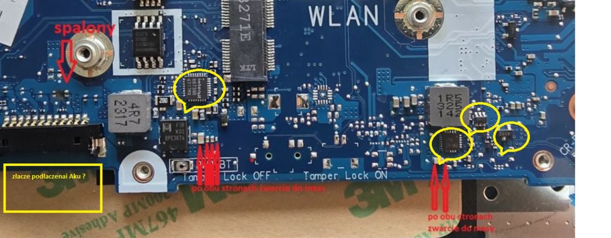

    Podaj opisy z zaznaczonych elementów
    Podaj opis kbc IT.....
    Płyta główna laptopa z żółtymi kółkami i czerwonymi strzałkami wskazującymi elementy oraz napisy.

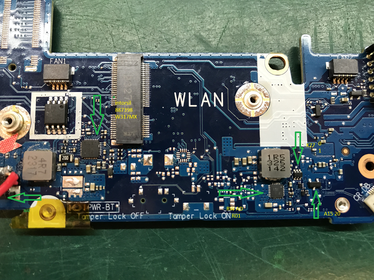

    ISL88739BHRZ-T/ ISL88739B/ 887398 /88739B / ISL88739BHRZ QFN32
    battery charger with... , b. krótki datasheet Link

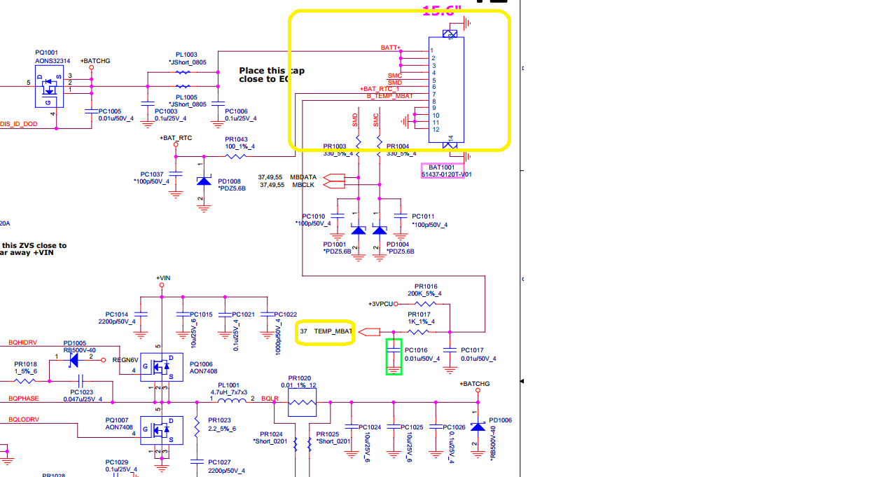

    Złązce Aku /battery 12-pin z SM pod Quanta G3H
    Fragment schematu: złącze baterii 12-pin z liniami BATT+, SMB i czujnikiem temperatury

    Jaki tam kbc?
    IT5570 ???

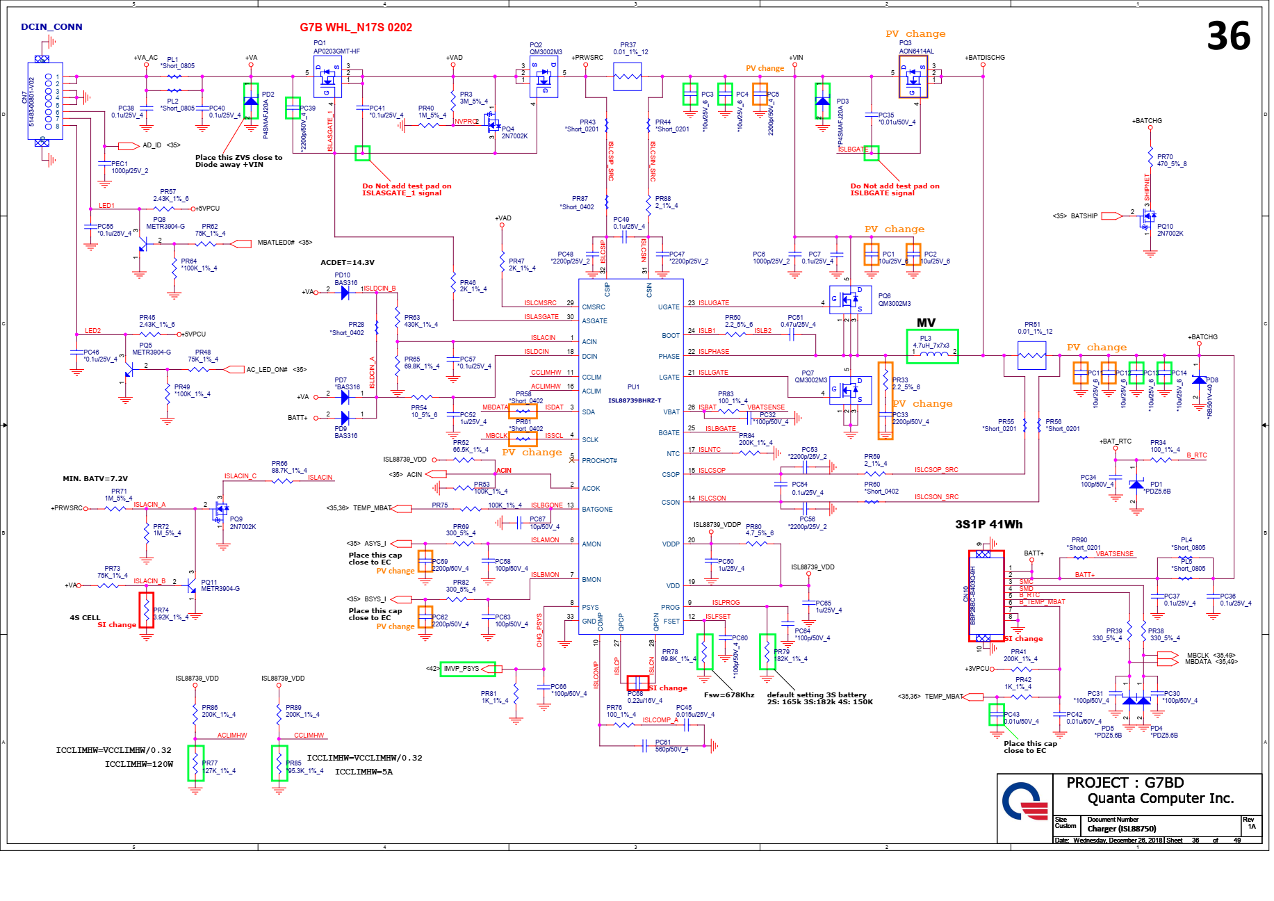

    To z quanta G7B, ten sam charger
    masz elementy , szukaj po swoich pinach
    Fragment schematu ładowarki Quanta G7BD z kontrolerem ISL88739 i oznaczonymi zmianami PV
    sprawdz także oporniki po pin.32-32 , niskoohmowe
