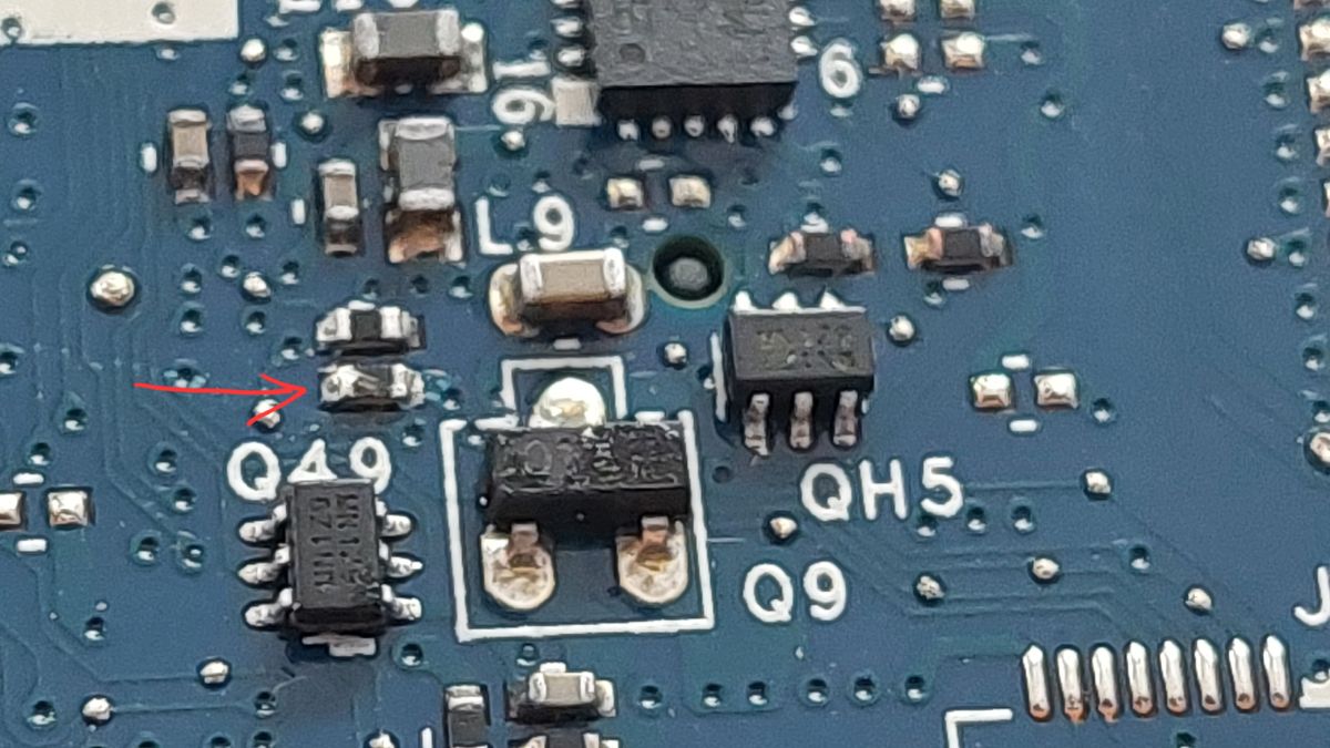

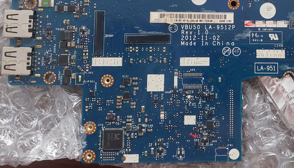

    Potrzebuję wartość rezystora zaznaczonego na poniższych zdjęciach. Płyta pochodzi z laptopa HP ENVY, płyta o oznaczeniu VBU50 KA-9512P rev 1.0.
    A jeszcze lepiej jakby mógłby mi ktoś udostępnić schemat lub boardview.

    SM pod LA-9512p/9511p > current Unavailable schematic.
    p.s
    Zobacz czy ten Q9 nie jest powiazany z tym wyzej układem ( U25- ? nazwa) i szukaj na dostępnych SM opartych na tych samych układach
    np. LA-7912P
    np. ten z zał (ma ten sam kbc)
    Być moze te elemnty .. sa powiązane z (? pinami) złącza matrycy ?!
    LA-9511p rev 1.0
    CPU - SR0XL (i5-3337U),
    PCH - SLJ8C(BD82HM77),
    GPU - 216-0842000(HD 8750M) 2GB,
    kbc - ENE KB932BF (case BGA),
    * UH2 25q32bv, UH5 25q16c, U6 25L2006E.
    Charger BQ738
    5V /3V PU301 RT8205LZQW
    Model: VB050 LA-9511P
    Part Number: 713813-001/ 713813-501/ 713813-601
    Compatible Part Numbers: 715465-001/ 715465-501/ 715465-601/

    Sprawdziłem obszar QH5, U25, Q9, Q49 i pasuje do schematu. Ten rezystor wraz z tym powyżej stanowi dzielnik napięcia, który trafia na U5.
    Teraz już z górki.
    Dziękuję bardzo.
