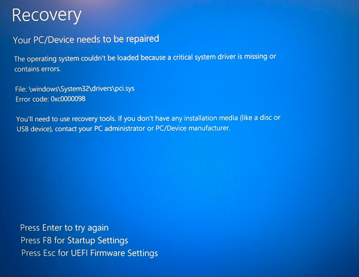

    Świeżo odebrałem laptopa i chciałem wgrać system z USB, tak jak wcześniej robiłem to na PC. Tym razem jednak pojawił się problem. Przejrzałem chyba wszystkie możliwe poradniki, ale nie udało mi się go rozwiązać. Czy ktoś ma pomysł, jak pozbyć się tego błędu?
    AI: Jaki dokładnie błąd pojawia się podczas bootowania z pendrive? Czy możesz podać treść komunikatu lub zrobić zdjęcie ekranu?
    Niebieski ekran Windows Recovery z błędem 0xc0000098 dotyczącym pliku \windows\System32\drivers\pci.sys
    AI: Jaki to dokładnie model laptopa (marka i model)?
    Asus Tuf Gaming F16
    Ze sklepu czy z naprawy? Jeśli był naprawiany, to jaka była usterka?
    mat87 napisał:
    chciałem wgrać system z usb, tak jak wcześniej robiłem to na PC. Tym razem jednak pojawił się problem.
    Kiedy ten problem się pojawił? Udało Ci się rozpocząć instalację systemu i ją przeprowadzić, czy po włożeniu pendrive'a z instalatorem systemu takie coś się wyświetla? Co wyświetla się, gdy pendrive nie jest podłączony i uruchomisz komputer? Czy na pendrive jest oficjalna dystrybucja pobrana z MS, czy jakaś zmodyfikowana? Jakim narzędziem utworzono pendrive - oficjalnym Microsoftu, czy innym (Rufus lub inne narzędzia)?

    Laptop jest nowy ze sklepu. Błąd pojawia się po włożeniu pendrive'a i włączeniu laptopa, nie pojawia mi się instalator, nawet od razu ten błąd. Jak pendrive nie jest włączony, to odpala się BIOS. Dystrybucja pobrana z MS, utworzyłem z programu MediaCreationTool

    Tu masz podpowiedzi od AI:
    Spoiler:
    1. Przygotowanie Pendrive'a (Kluczowy krok)
    Nowoczesne płyty główne Asus wymagają standardu UEFI. Jeśli tworzyłeś pendrive'a narzędziem innym niż oficjalne Windows Media Creation Tool, upewnij się, że:
    System plików to FAT32 (niektóre biosy nie widzą NTFS podczas bootowania).
    Schemat partycjonowania to GPT (nie MBR).
    2. Ustawienia w BIOS/UEFI
    Aby wejść do BIOS-u, restartuj laptopa i rytmicznie naciskaj F2. Następnie przejdź do trybu zaawansowanego (Advanced Mode - F7):
    Fast Boot: Ustaw na Disabled.
    Secure Boot: Jeśli pendrive nie jest widoczny, spróbuj tymczasowo ustawić na Disabled (pamiętaj, by włączyć go po instalacji).
    VMD Setup Menu: To najczęstszy powód "braku dysku" podczas samej instalacji. Jeśli instalator nie widzi Twojego dysku SSD, musisz:
    Wyłączyć VMD Controller w zakładce Advanced (prostsza metoda).
    LUB wgrać sterownik Intel Rapid Storage Technology (IRST) na pendrive'a i załadować go przy wyborze dysku.
    3. Wybór urządzenia do bootowania
    Zamiast zmieniać kolejność na stałe, użyj Boot Menu:
    Włóż pendrive do portu USB (najlepiej 3.0).
    Włącz laptopa i naciskaj F8.
    Wybierz z listy pozycję z przedrostkiem UEFI: [Nazwa Twojego Pendrive].
    Najczęstsze problemy i rozwiązania
    Objaw Rozwiązanie
    Pendrive w ogóle nie widać w F8 Sprawdź, czy pendrive jest w formacie GPT. Spróbuj zmienić port USB.
    Instalator rusza, ale nie widzi dysku SSD Musisz pobrać sterownik IRST ze strony Asus (dla modelu F16), wypakować go na pendrive i podczas instalacji wybrać "Załaduj sterownik".
    Błąd "Windows cannot be installed to this disk" Usuń wszystkie istniejące partycje na dysku SSD, aż zostanie tylko "Unallocated Space" i kliknij "Next".
    Ważna wskazówka: Po instalacji systemu, laptopy Asus TUF F16 często wymagają ręcznego zainstalowania sterownika do karty sieciowej (Wi-Fi), ponieważ czysty Windows 11 może go nie posiadać. Pobierz go wcześniej na drugi pendrive lub telefon.

    Spróbuj zrobić instalator na innym penie. Upewnij się, że zrobisz instalator dla trybu UEFI.
    Jeśli nadal będą problemy można sprawdzić RAM programem memtest.

    Najpierw to przeczytaj -> "VMD Setup Menu: To najczęstszy powód "braku dysku" podczas samej instalacji. Jeśli instalator nie widzi Twojego dysku SSD, musisz:
    LUB wgrać sterownik Intel Rapid Storage Technology (IRST) na pendrive'a i załadować go przy wyborze dysku."

    Tu nie ma problemu z brakiem dysku. Instalator się nie może uruchomić. Dysk na tym etapie jeszcze nie jest potrzebny.

    Ogólnie nadal nie wiem, co powodowało tamten problem. Spróbowałem jeszcze raz przygotować pendrive z Windowsem 11 i pojawił się ten sam błąd podczas bootowania. Postanowiłem więc spróbować zainstalować Windowsa 10 i, o ironio, bez żadnych problemów udało się go wgrać z tego samego pendrive’a. Następnie, już z poziomu systemu, bez żadnych błędów zaktualizowałem go do Windowsa 11. W każdym razie problemu udało się pozbyć, dziękuję wszystkim za próbę pomocy. :)
