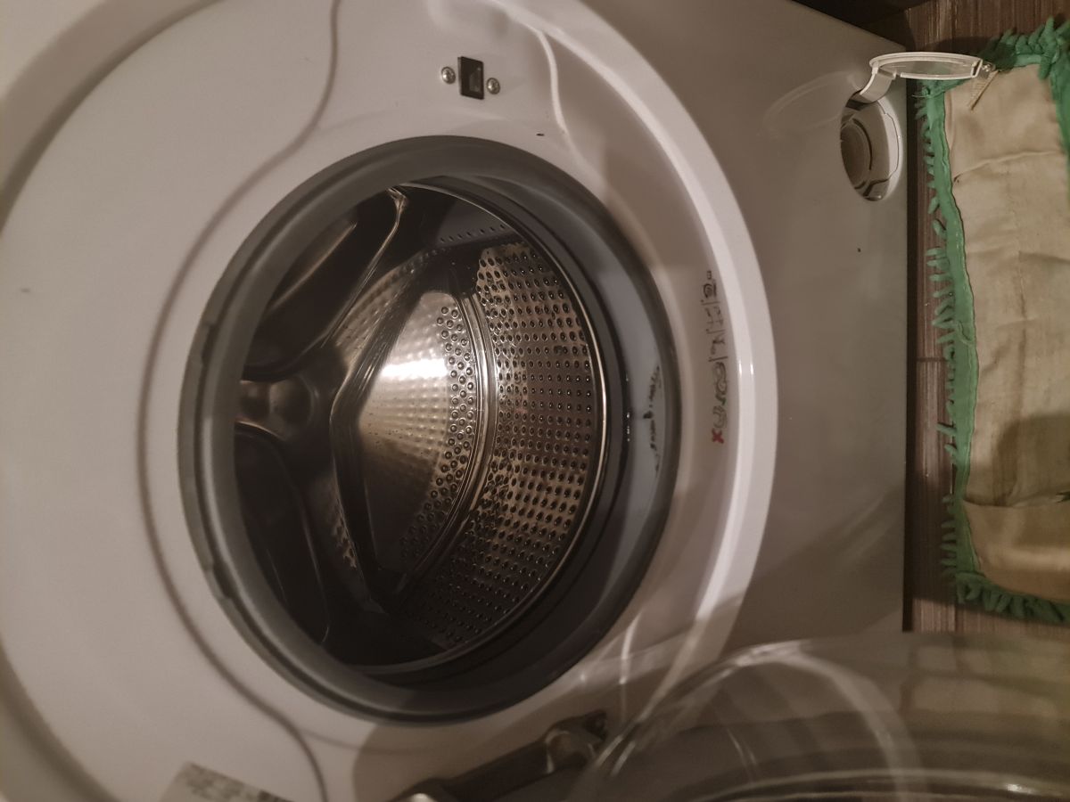

    Witam, muszę wymienić pompę odpływową na nową w pralce Beko WTV 6633 BS. Na dole pralki, przy spuście wody, nie ma możliwości odkręcenia, tylko dolnej części przodu (cały przód jest w całości). Dobrze rozumiem, że muszę rozebrać cały przód, żeby dostać się do śrub które trzymają pompę?

    Jesli ccesz wymieniać kompletką pompę to tak, trzeba zdjąć blat, panel i wóczas jest dojście do wszystkich srubek od frontu i po jego zdjeciu bedzie dojście do śrub mocujacych pompę.
    Jeśli chcez wymieniać sam silnik można sprbować od dołu, kładziesz pralkę delikatnie na przód i działasz.

    Urwało mi się śmigiełko, to jeśli dobrze myślę, w grę wchodzi tylko wymiana całej popki??

    Prawdopodobnie będziesz miał tego typu silnik pompy: https://partsstore.pl/pompy/1539-silnik-pompy-pralki-8-zatrzaskow.html
    Możesz wymienić sam silnik o ile masz ten typ lub kupić kompletny zamiennik całej pompy: https://north.pl/karta/pompa-odplywowa-komple...tv-6633-bs--beko--b156az,SZ9-YC-CMMK-YMK.html
    To powinno Ci pomóc: https://youtu.be/IZGsWpoeMRQ?is=CbXz_x25AMchyLnM

    Można wymienić sam silnik, są dostępne na rynku.
    ie mniej przy tej wersji wygodniej bęzie i tak pompę wyjąć z pralki i zrobić to na zewnątrz.
