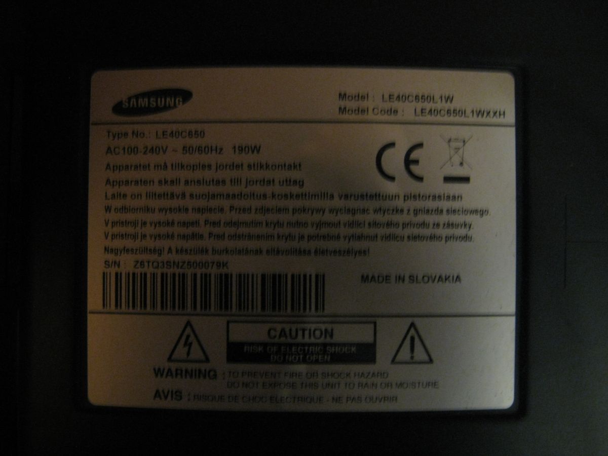

    Etykieta znamionowa telewizora Samsung z modelem LE40C650L1W i oznaczeniami CE Zbliżenie na płytę PCB z etykietą „LE40C650L1WX*” i numerem „BN94-03454B” Zbliżenie na płytę PCB z etykietą i kodem kreskowym „LE37C650L1WXXH, BN94-03772Z”

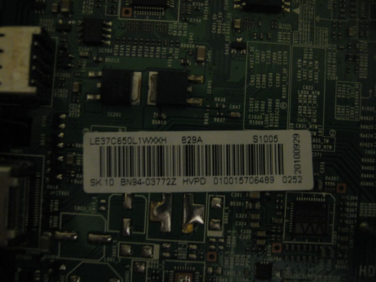

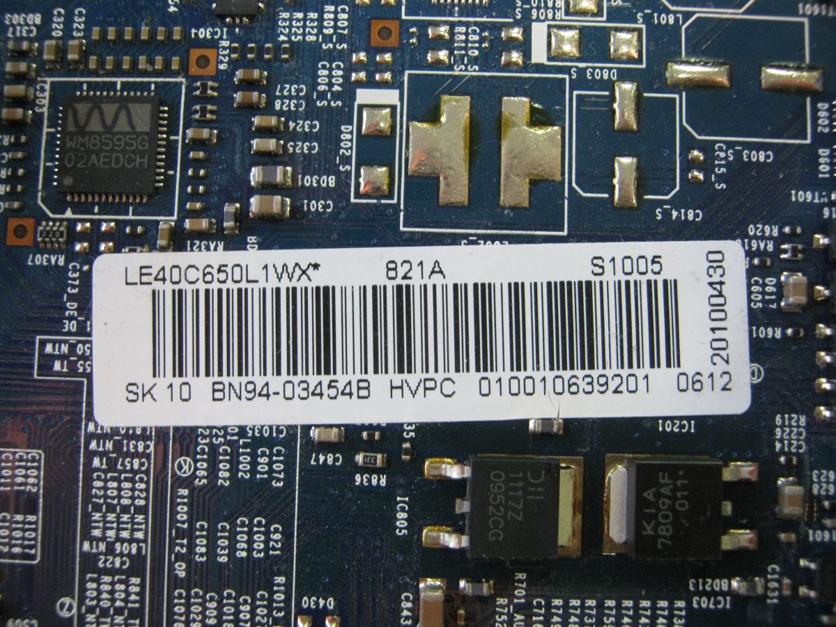

    W TV Samsung LE40C650 uszkodziła się płyta(resetowanie się odbiornika , problemy z obrazem) main o oznaczeniu BN94-03454B , zakupiłem używaną płytę BN94-03772Z od modelu LE37C650 i po zamontowaniu kaszana na ekranie.
    Zapewne trzeba ustawić typ matrycy tylko jak to zrobić, jak za bardzo nic nie widać?

    Twój 40 calowy LE40C650 ma matrycę Samsunga S-PVA... Kupiłeś płytę od 37 calowego modelu gdzie była matryca AUO (A-MVA). Zupełnie inne mapowanie sygnału LVDS to dwa inne formaty JEIDA z VESA... o różnej liczbie par sygnałowych nie wspomnę...

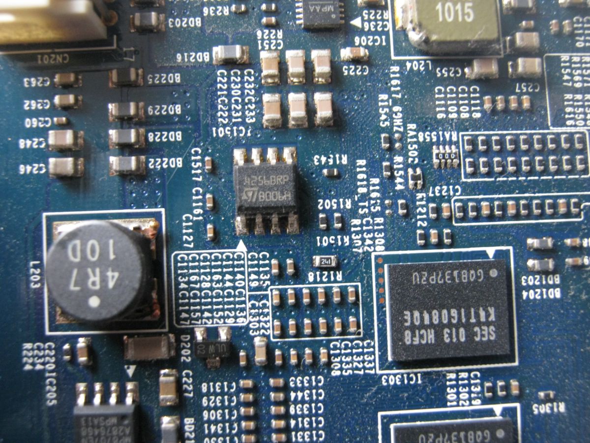

    Jeśli uda Ci się wejść po omacku w trub serwisowy i zmienić TYPE... Możesz spróbować pilotem... Wyłącz tv do tryby Stanndby. Uruchom go ponownie poczekaj kilkanaście sekund. Jeśli będzie ciemno klikasz na pilocie MENU.
    Później ENTER. Następnie DOWN (strzałka w dół) jeden raz. Następnie ENTER.
    Teraz : Strzałkami lewo prawo zmieniasz typy. Każda zmiana powinna być widoczna więc w pewnym momencie obraz może stać się czytelny. Jak już doklikasz do momentu w którym będzie działać klikasz OK i TV zapisze ustawienia...
    Jeśli pilotem nie dasz rady jest jeszcze możliwość przelutowania EEPROM-u. na starej płycie masz kość EEPROM z 8 nóżkami obok procesora oznaczony np 24C256 albo coś podobnego... Przelutuj tą kość do nowej płyty.
    Najprościej lutować...

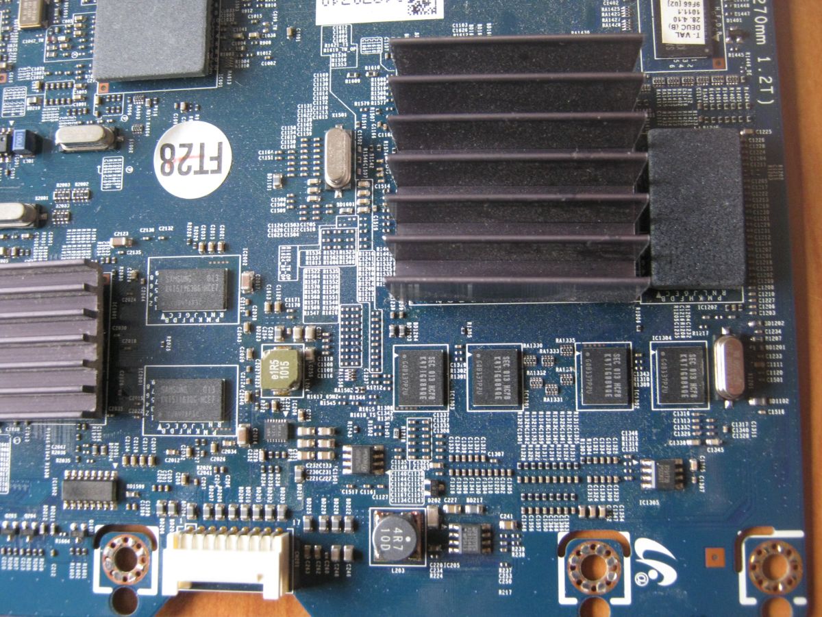

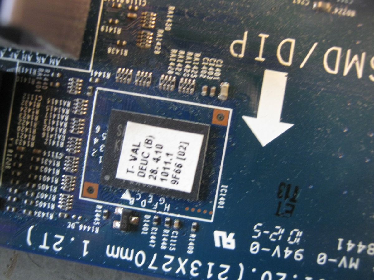

    Też o tym pomyślałem, ale nie wiedziałem, w której pamięci jest przechowywane ustawienia typu rodzaju matrycy.
    Jest pamięć 4256brp, to jest M24256, ale są też pamięci wlutowane bga nand?

    Dziękuje czy przelutowanie tej pamięci będzie dobrym rozwiązaniem?

    Jeśli widzisz co masz wybrać to celuj w 40A1AF0C oraz wybierz opcję A i powinno wszystko działać poprawnie. Jeśli możesz to zmień 37C650 na 40C650
    >>21869247 oczywiście.

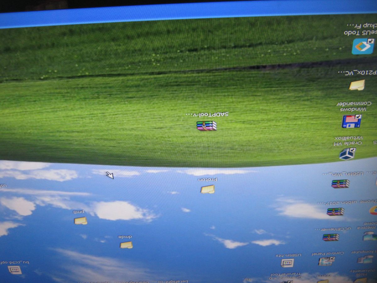

    Zrobione przelutowanie pamięci pomiędzy płytami.

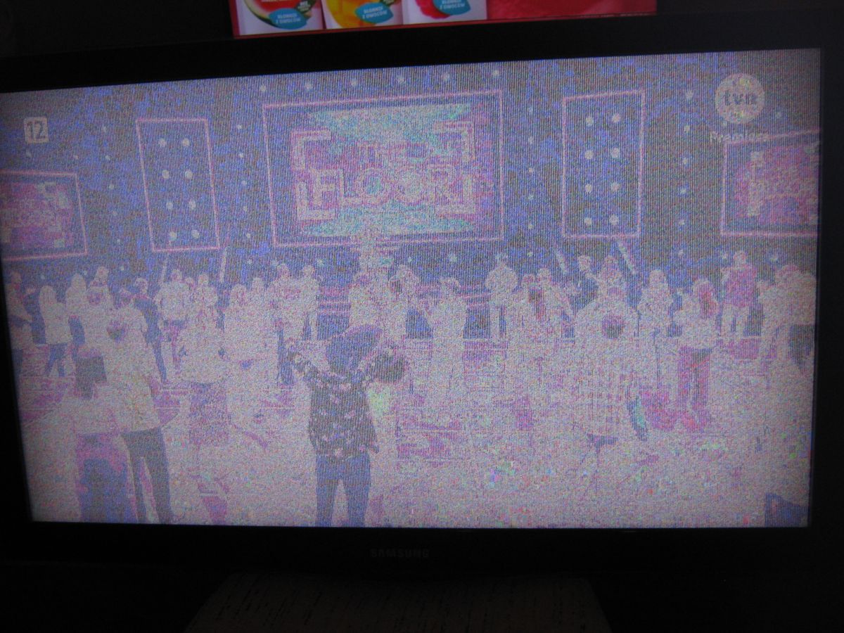

    Odwrócony ekran pulpitu Windows z ikonami i zielono-niebieską tapetą
    Fotografia telewizora Samsung z ziarnistym obrazem sceny na scenie z tłumem ludzi
