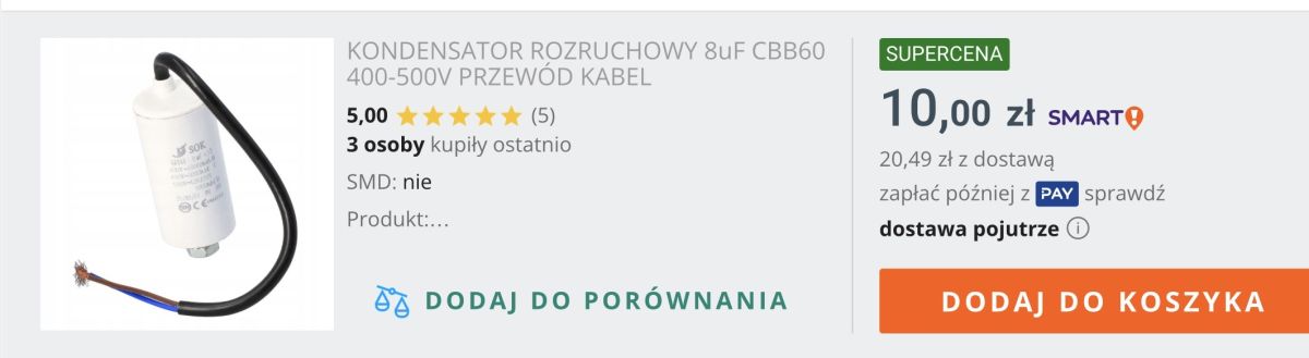

    Czy gdzieś kupię taki lub podobny kondensator - cewka rozruchowa do silnika elektrycznego 220 V z początku lat 90.?
    Dziękuję.

    Nie wiem, nie znam się, w sklepie nie mieli takich, tylko mniejsze lub większe niż 8,2 MK. Cokolwiek to znaczy. Powiedział "szukać w necie", mniejsze silnik nie ruszy. Na większym się spali.

    8,2 µF można poskładać z mniejszych pojemności, ważne aby napięcie nie było mniejsze niż 500 V.

    To są mikroFarady ale zapisane cyrylicą.
    I jeszcze szczegół +/- 10% Czyli od 7.4 do 9 mikroFardów.
    Ósemka podejdzie i się zmieści w tolerancji. Jeśli ma 500V (a ten co podałem ma) to brać i zakładać.
    @bratHanki nie polecałbym składania pojemności laikowi.

    Laik, który się o tym dowiedział, może poprosić o taką czynność sprzedawcy w sklepie.
    Wpisałem w szukajkę frazę "kondensator rozruchowy 8 mikro" i wyskoczyło kilkanaście różnych kondensatorów rozruchowych, co prawda na 450 V ale jest to zupełnie wystarczające dla silnika zasilanego z 230V.

    Kondensator rozruchowy a cewka rozruchowa to dwa diametralnie różne elementy i tak jak koledzy wcześniej podawali tolerancja pojemności i napięcie pracy ma znaczenie.

    Dziękuje kupione za pomocą sanfran
