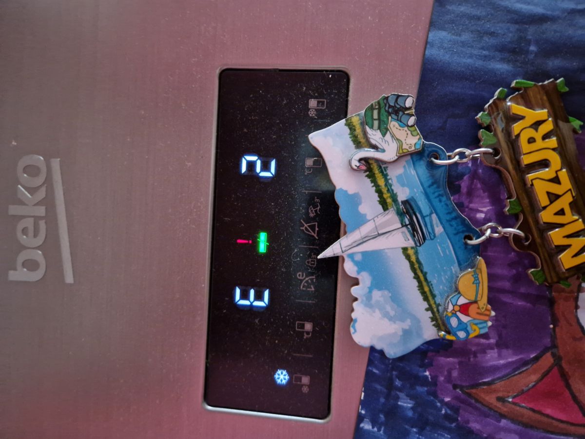

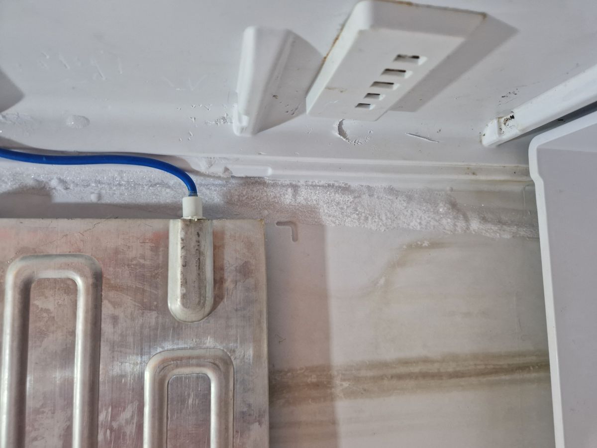

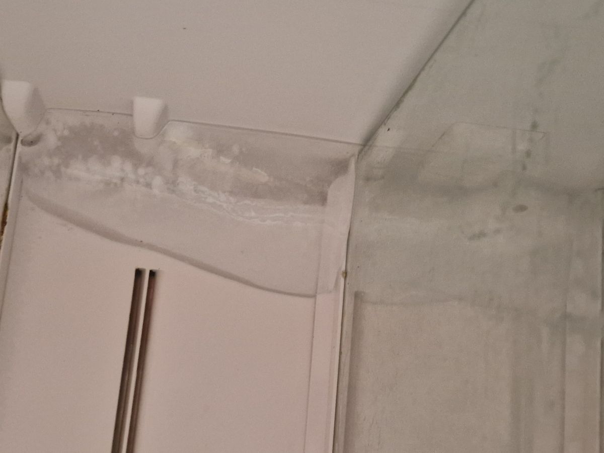

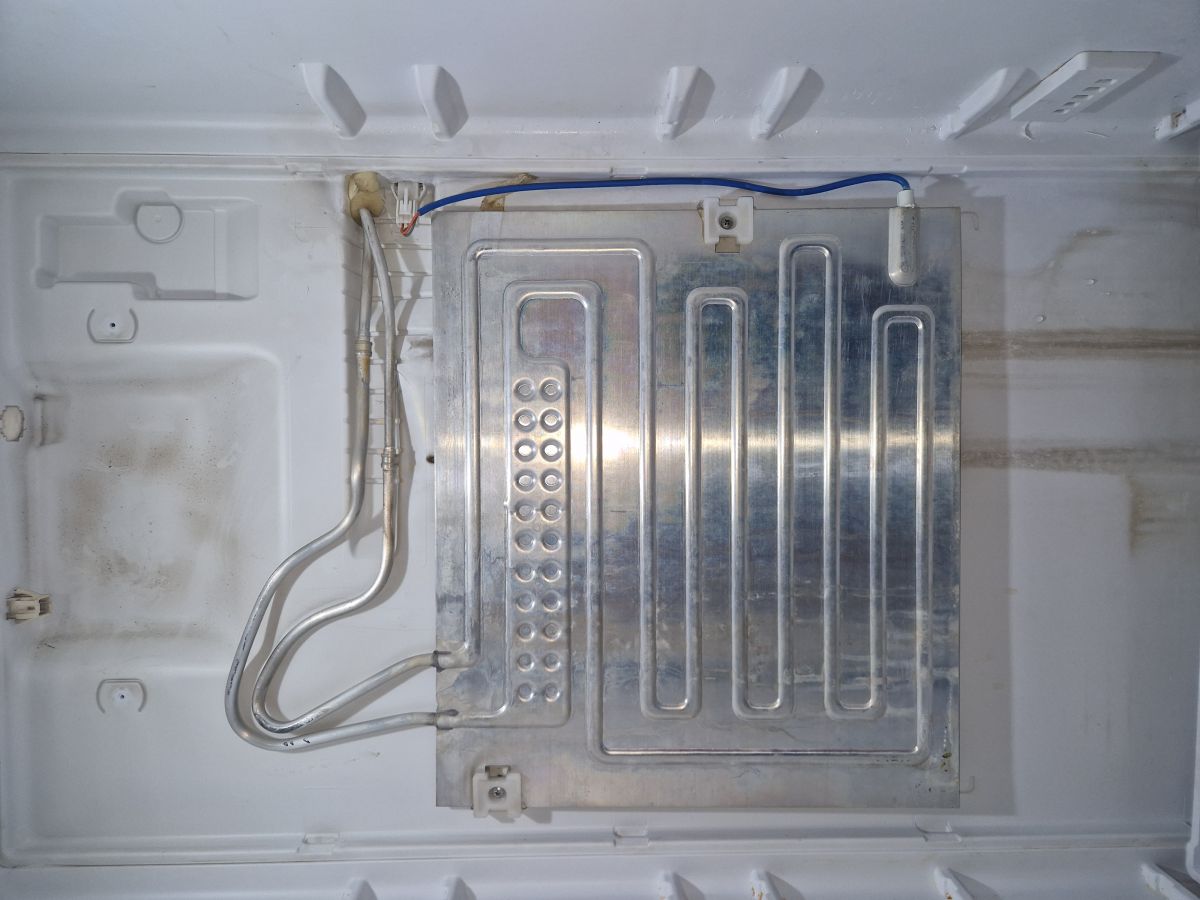

    Lodówka Beko błąd E2. Lodówka działała, ale ze część tylna była mocno zalodzona, więc rozmroziłem. Po włączeniu na wyświetlaczu błąd E2. Uruchomi się na kilka sekund i staje.
    Lodowka dziala wlacza wylacza sie
    Wnętrze lodówki z nalotem szronu, przewód z czujnikiem przy panelu i metalowym elemencie
    Z opisu wynika, że błąd czujnika temperatury komory chłodzącej. Ktoś pomoże? Czujnik pokazuje około 90 kΩ. Nie wiem, jaka wartość prawidłowa i czy to to. Na pewno tam w tym rogu było dużo lodu.
    Wnętrze lodówki, prawy górny róg z osadem lodu i wilgoci przy plastikowej osłonie Panel sterowania lodówki Beko z wyświetlonym błędem „E2”, obok wisi brelok „MAZURY”. Wnętrze lodówki z odsłoniętą metalową płytą parownika, przewodami i czujnikiem w prawym górnym rogu.
    A wartość rezystancji się coś zmienia jak go ogrzejesz czy ochłodzisz. Nie wiem czy Beko ma wszędzie te same czujniki temperatury ale coś mi świta, że 90 kΩ odpowiada temperaturze ok. minus 20 °C.
    Był też temat na Forum podobny o Beko i tam wartość przy temp. pokojowej była o ile pamiętam coś ok. 12 kΩ.
