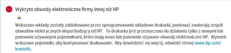

    Drukarka HP 2800e zablokowany kolorowy tusz.
    Koledzy, napełniłem oryginalne tonery, drukarka pracowała parę cykli, a dzisiaj wywaliło komunikat i kolorowy tusz 305 jest zablokowany, da się coś z tym zrobić?
    Komunikat błędu HP o wykryciu obwodów innej firmy i zablokowanych wkładach
  • #2 21870874
    nacki75
    Posty: 7
    Ocena: 2
    >>21870808 Drukarka sądząc po symbolu (po oznaczeniu cyfrowym, kluczowa litera "e"), raportuje zużycie materiałów do HP+. Głowica zliczyła ilość stron i zablokowała drukarkę. Można spróbować zakupić np:
    Tusz OXE Black HP 305XL zamiennik refabrykowany 3YM62AE (wskazuje poziom tuszu) (produkt działa z urządzeniami HP+ wersją "e") (anti upgrade)
