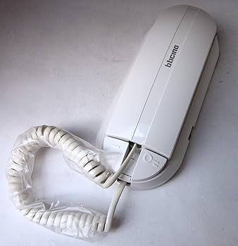

    Jakiś czas temu zakupiłem mieszkanie i jestem na etapie jego wykańczania, deweloper domyślnie zainstalował w mieszkaniu najprostszą słuchawkę marki bticino:
    Biały unifon BTicino z przewodem spiralnym, leżący na jasnej powierzchni.

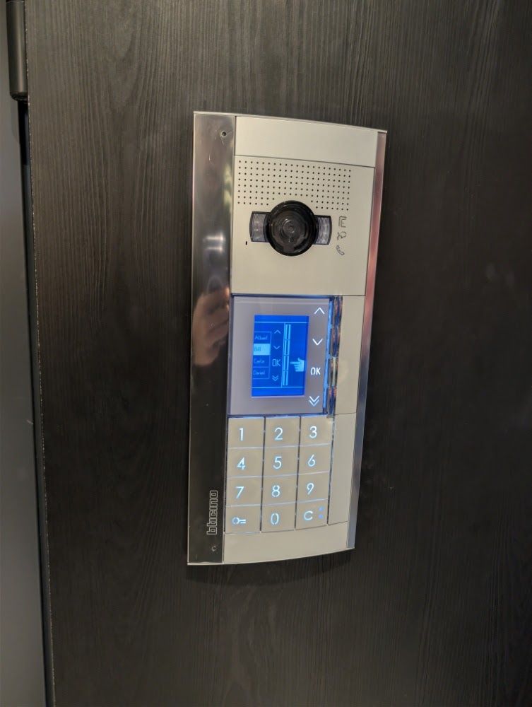

    natomiast przy wejściu do klatki rozbudowaną wersję widoczną poniżej:
    Panel wideodomofonu Bticino z kamerą, ekranem LCD i klawiaturą numeryczną na ciemnych drzwiach

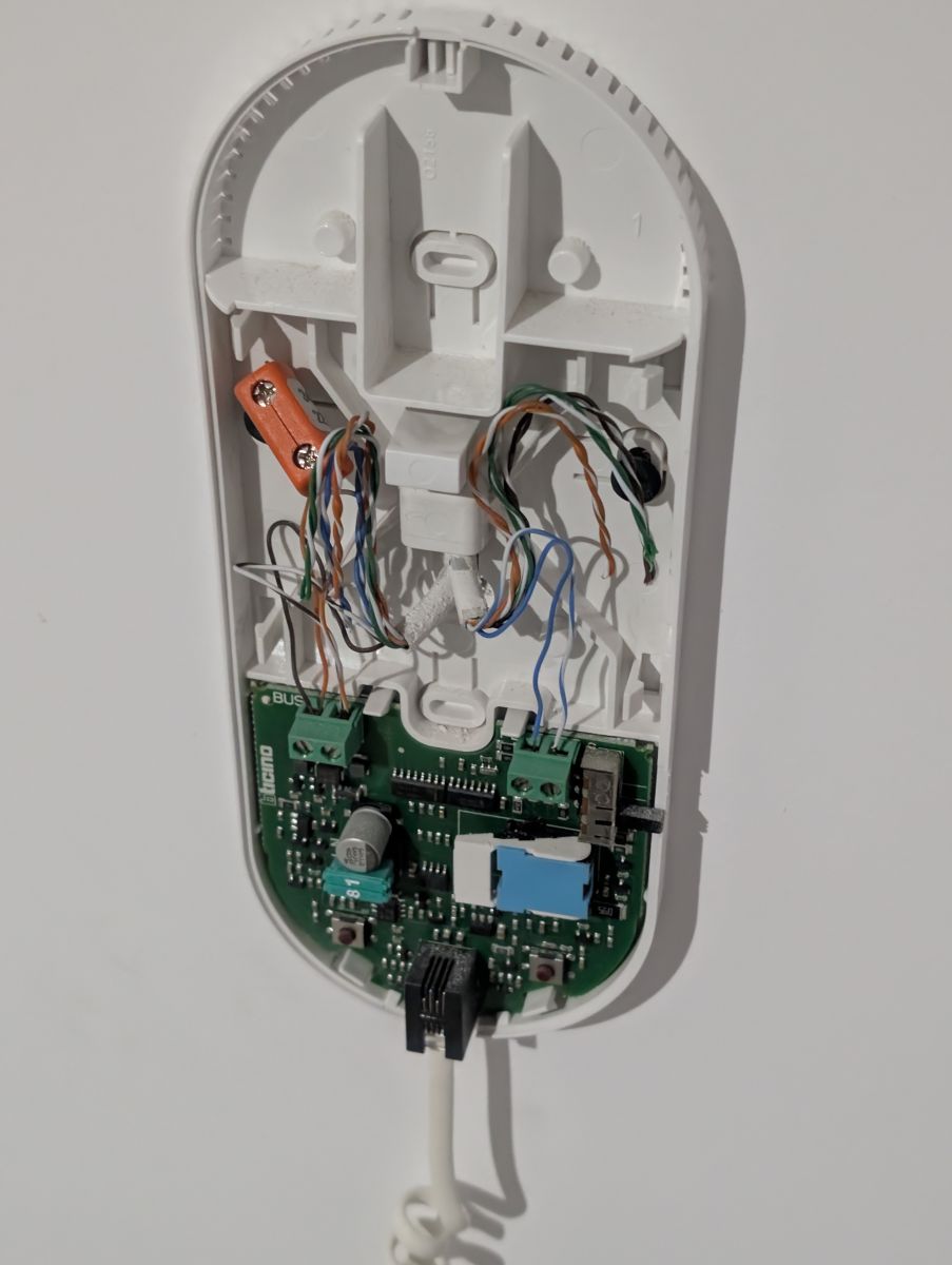

    Dowiedziałem się, że istnieje w mieszkaniu możliwość podłączenia wideodomofonu, dostałem również namiar do firmy, która mogłaby to wykonać, niestety nie chcą tego robić na zakupionym przeze mnie sprzęcie a ceny, które oferują są drakońsko wysokie, stąd pomysł by temat rozgryźć samodzielnie. Na ten moment obecną słuchawkę rozebrałem aby zobaczyć co siedzi w środku i wygląda to następująco:
    Otwarta obudowa domofonu z płytką PCB, złączami BUS i wiązką przewodów oraz pomarańczowym elementem
    Płytka elektroniki domofonu Bticino z zaciskiem BUS i podłączonymi przewodami

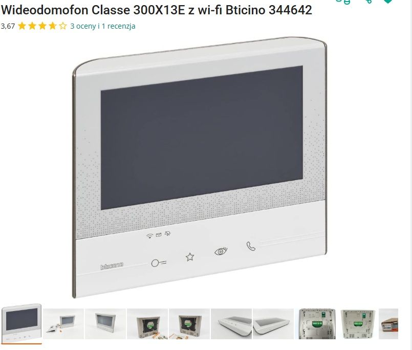

    troszkę instrukcji poczytałem i prześledziłem podobne wątki na forum i wiem, że generalnie cała sprawa rozchodzi się o przepięciu przewodów magistrali (BUS) ze starego domofonu na nowy, zworek w takiej samej kolejności i dodatkowych przewodów odpowiedzialnych za dzwonek przy mieszkaniu (oczywiście uważając by przewodów nie zewrzeć). Wideodomofon, który wybrałem na potencjalny do zakupu to ten:
    Zrzut ekranu oferty: biały wideodomofon Bticino Classe 300X13E z ekranem i ikonami dotykowymi
    Nie wiem czy to najnowszy i najlepszy obecnie model, jednak interesuje mnie głównie ze względu na możliwość jego integracji z HA (Home Assistant) a z tego co wyczytałem z nowszymi modelami jest to praktycznie niewykonywalne.
    Czy przy obecne konfiguracji, wszystko powinno działać plug&play?
    Czy jest szansa, że oprócz mojego podłączenia w mieszkaniu trzeba coś zrobić jeszcze na klatce schodowej (programowanie/przełączenie) i skończy się i tak na wezwaniu osoby odpowiedzialnej za serwis?
    Czy obecne zasilanie dźwignie nowy wideodomofon z wideo i wifi?
    Czy widoczny na zdjęciach, podłączony obecnie pomarańczowy terminator, trzeba podłączać do nowego wideotelefonu?
    Nie trzeba

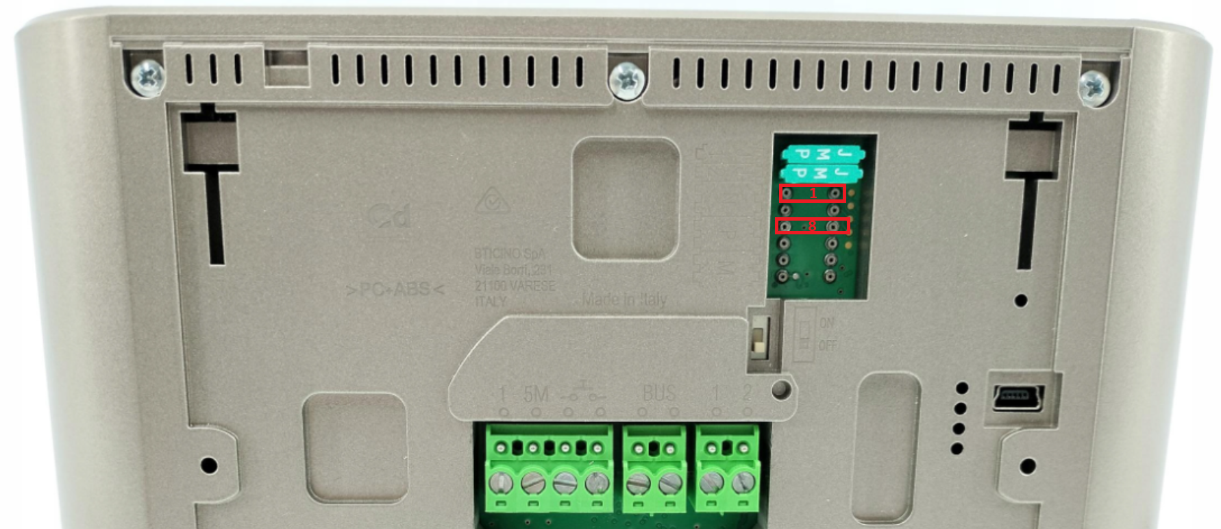

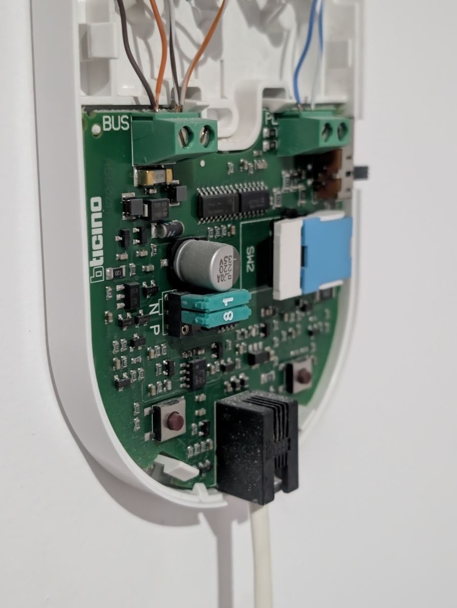

    Czy dobrze rozumiem, że zworki do nowego urządzenia należy podłączyć w ten sposób?
    Tył urządzenia domofonowego z zielonymi złączami i zaznaczonymi zworkami 1 i 8 na płytce
    Konfiguratory wkładasz identycznie jak w unifonie.
    To jak najbardziej rozumiem, lecz panel do podłączenia konfiguratorów troszkę się różni w tych dwóch urządzeniach. Stąd moja wątpliwość czy powinienem to zrobić w ten sposób:
    Tył urządzenia z zielonymi złączami i płytką z przełącznikami, dwa pola w czerwonych ramkach.
    Czy może w ten sposób:
    Tył urządzenia z zielonymi złączami i zaznaczonym na czerwono blokiem przełączników na płytce

    Ircys
    Specjalista Domofony
    Posty: 6957
    Pomógł: 1340
    Ocena: 2075
    Konfiguratory mają być koło siebie, bez przerwy, czyli ten drugi sposób.
