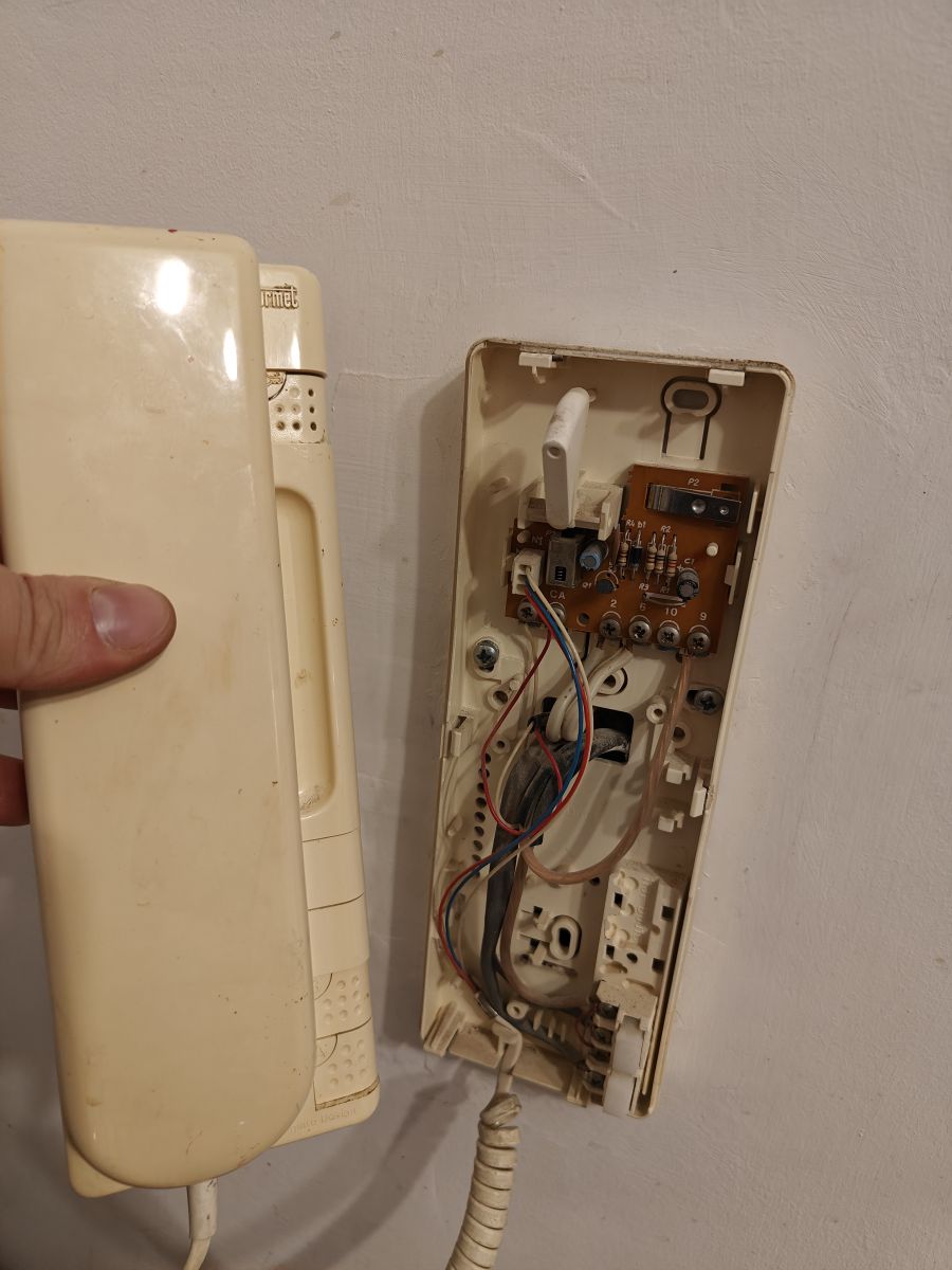

Widać trochę tam namieszane w instalacji po zdjęciu widać różne przewody głośnikowe, dwie żyły teletechniczne.
Bez wymiany przewodów próbowałbym zamontowania 5Tech 2 żyłowy która działa po dwóch przewodach i mimo tego że dobrze mu idzie na skrętce to tych przewodach które masz przy małych odległościach powinno być ok.
