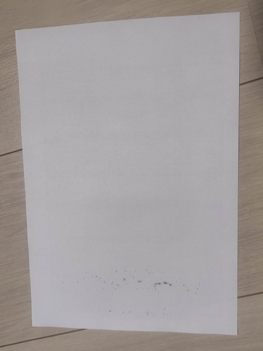

    Hej, poproszę o pomoc w zdiagnozowaniu, co jest do wymiany na podstawie przykładowego wydruku. Nie wiem, czy to istotne, ale pół roku temu kupiłem na ali i wymieniłem rolkę dociskową grzałki, bo wydrukowane strony kończyły się wygrzaną falbanką i tego już nie ma, ale wydruk, jak widać, nieczysty, przy zadrukowanej całej kartce te "szumy" giną, jakby.
    Biała kartka na podłodze z drobnymi czarnymi kropkami i smugami przy dolnej krawędzi

    Słabo widać albo jestem już stary i ślepy :), ale z twojego opisu stawiałbym na kasetę z tonerem.

    Dzięki, też tak obstawiam, zamówiłem świeży zamiennik. Dam znać.
    Aktualizacja: na nowej kasecie śmiga az miło, dzięki za pomoc. Wątek do zamknięcia.
