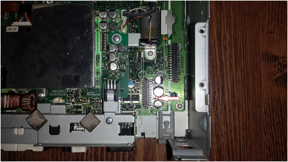

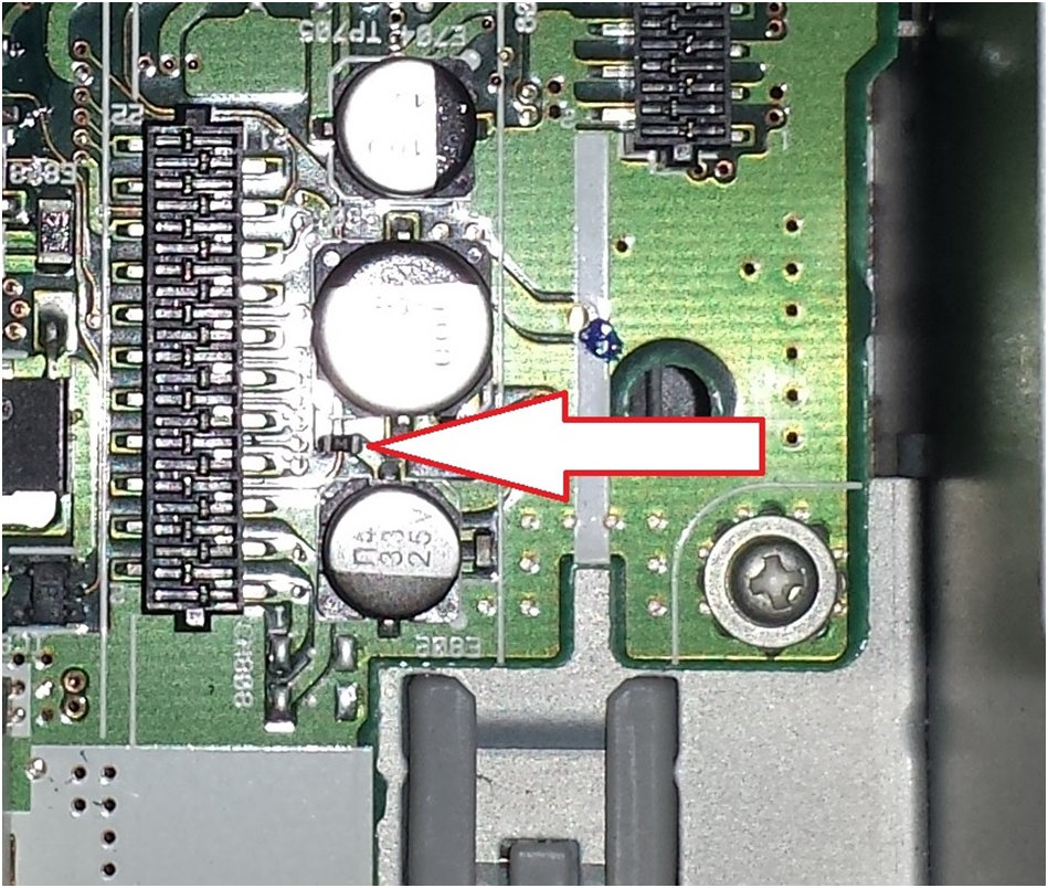

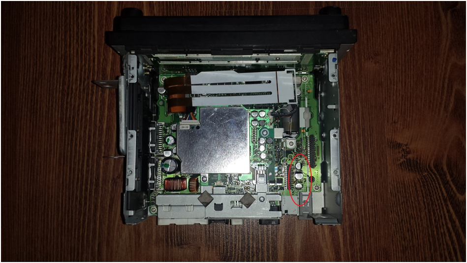

  • Nawigacje serii B900x były montowane w Toyotach Corolla Verso, Toyota RAV4, Toyotach Avensis, często przypadłością tych urządzeń jest "brak radia". Tuner FM pomimo sprawnej anteny nie wyszukuje żadnej stacji radiowej. Przyczyną takiego stanu jest brak zasilania tunera FM. Diagnoza i naprawa jest bardzo utrudniona ze względu na budowę nawigacji. W tym celu należy zdemontować napędy CD jak i DVD służący do odczytu map. Wymontować tuner FM, nie wymaga rozlutowania, ponieważ z płytą główną połączony jest przez "szybkozłącze". Następnie należy odszukać bezpiecznik smd o oznaczeniu "M". Na zdjęciach zaznaczyłem obszar i sam bezpiecznik w celu łatwiejszego odnalezienia uszkodzonego bezpiecznika.
    Otwarta nawigacja samochodowa z widoczną płytą główną; po prawej czerwone kółko zaznacza elementy
    Wnętrze urządzenia z płytką PCB; strzałka wskazuje mały element SMD obok kondensatorów
    Zbliżenie płytki PCB z czerwoną strzałką wskazującą bezpiecznik SMD „M”
