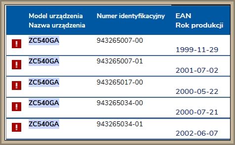

    Czy posiada ktoś może kuchenkę gazowo-elektryczną Zanussi ZC540GA i wie, gdzie znajdę tabliczkę znamionową, szukałem wszędzie i nie mogę znaleźć lub czy zna ktoś numer PNC (tego modelu).

    Tabela z modelami ZC540GA, numerami identyfikacyjnymi i datami produkcji
