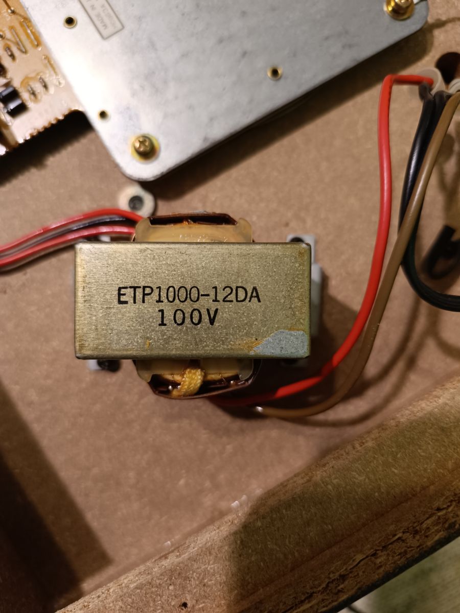

    Dostałem gramofon Victor QL-Y44F plus zasilacz 230V/100V.
    Po podłączeniu do zasilania gramofon milczy. Po sprawdzeniu okazało się, iż uszkodzony jest transformator wewnętrzny 100V/2 x ?? V. Padło uzwojenie pierwotne. Dlatego pomyślałem o wstawieniu tam trafka na naszą sieć.
    Moje poszukiwania schematu lub danych trafa typu ETP1000-12DA 100V nie przyniosły żadnych efektów {a może ja nie umiem szukać?}. Wiem jedynie, że moc pobierana przez gramofon to 9 W, dlatego przypuszczam, że moc trafka to około 12 W. Proszę o pomoc w sprawie danych tego trafka.
    Transformator ETP1000-12DA 100V z czerwono-czarnymi przewodami wewnątrz urządzenia
    AI: Czy na uszkodzonym trafie, płytce zasilacza albo przy przewodach wtórnych są jakieś oznaczenia napięć / kolorów przewodów / liczby wyprowadzeń?
    Brak jakichkolwiek oznaczeń na płytce czy końcówkach. Trzy przewody na wtórnym: czerwony, czarny, czerwony (czarny wspólny)

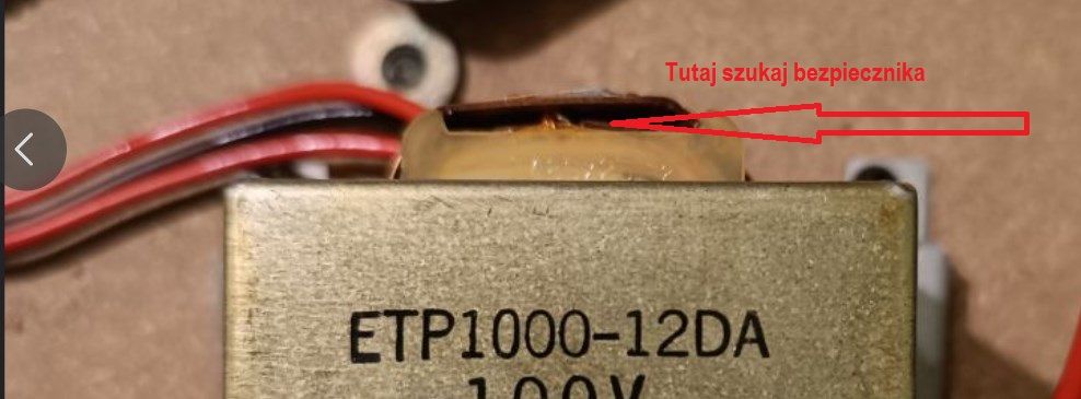

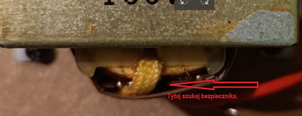

    A nie ma w nim przypadkiem bezpiecznika na części pierwotnej pod górną warstwą taśmy izolującej?
    Zbliżenie transformatora z czerwoną strzałką i napisem „Tytaj szukaj bezpiecznika.” Zbliżenie transformatora ETP1000-12DA z czerwoną strzałką i napisem „Tutaj szukaj bezpiecznika”

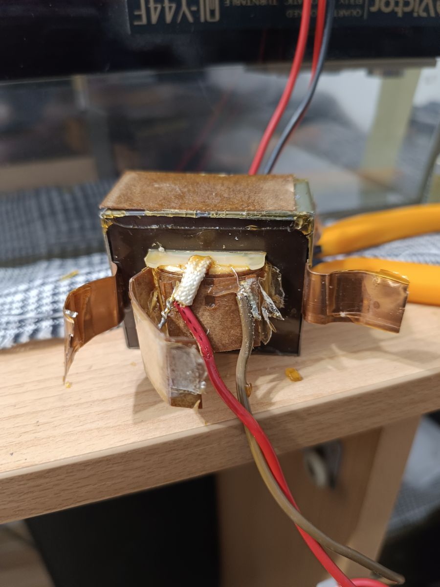

    Niestety nie.
    Odsłonięty transformator z rdzeniem i uzwojeniem, z przewodami czerwonym i szarym na drewnianym blacie
    Poprawka - jest bezpiecznik 2 A - lecz uzwojenie padło.
    Na pierwotnym bezpiecznik 2 A? Niemożliwe. Raczej na wtórnym.
  • #5 21872109
    bzyk57
    Posty: 57
    Pomógł: 2
    Ocena: 6
    Oznaczenie na bezpieczniku: M147-2A ;120V 2A ;147C /E3.
    Bezpiecznik na pierwotnym.
