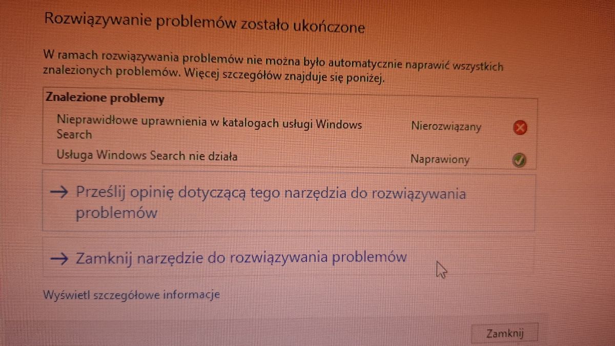

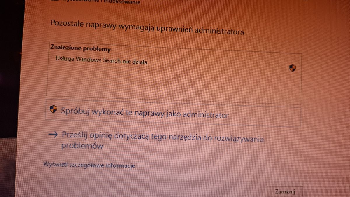

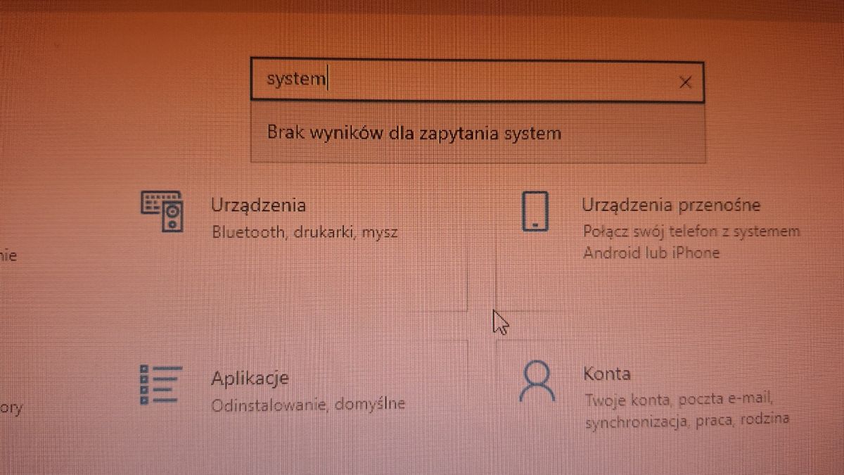

Windows 10 - Wyszukiwanie w ustawieniach nic nie znajduje, wszędzie „brak wyników”
darecki777 27 Mar 2026 23:16 186 3

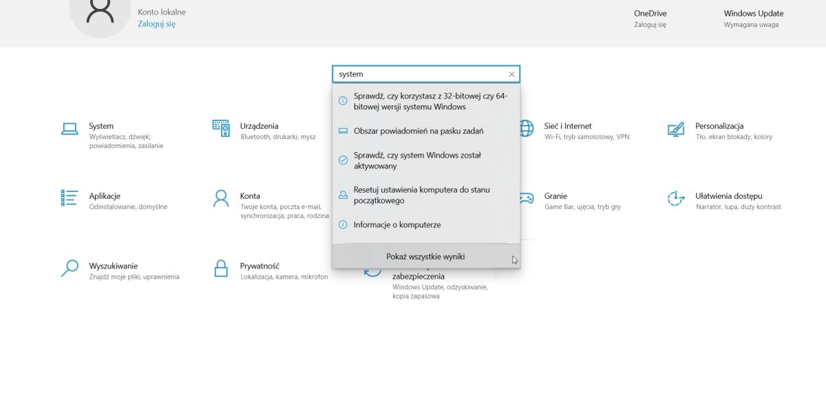

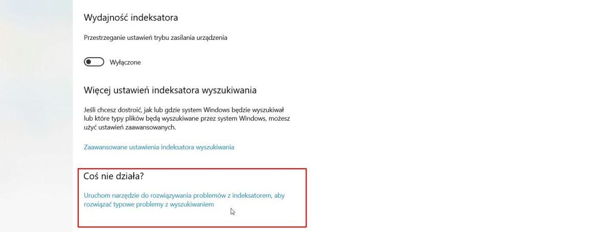

    Działa.
    Okno Ustawienia Windows z wyszukiwaniem „system” i listą wyników w centrum Zrzut ekranu ustawień Windows „Wydajność indeksatora” z sekcją „Coś nie działa?” w czerwonej ramce

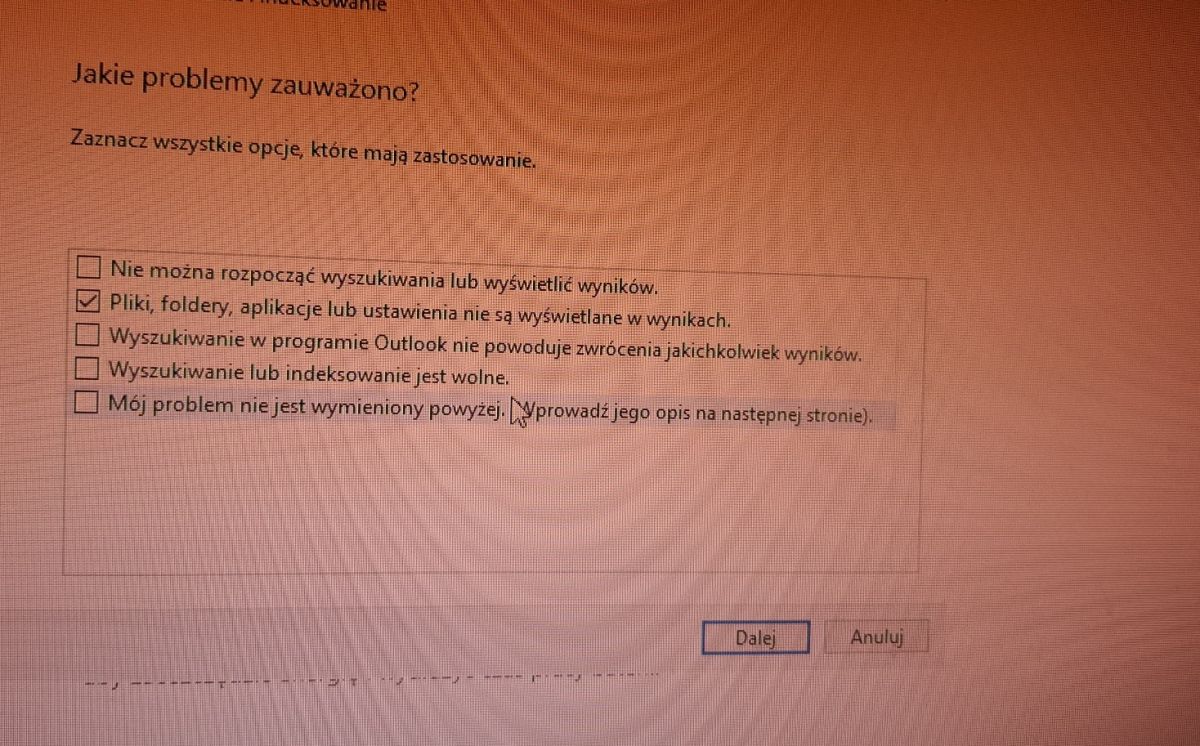

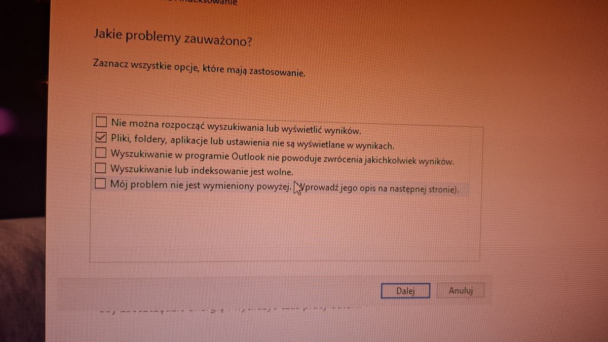

    Jeśli usługa Windows Search nie działa to trzeba sprawdzić czy nie jest wyłączona - tryb ręczny też działa. Ewentualnie spróbować naprawić problemy z indeksatorem j.w. w wyszukiwanie.
