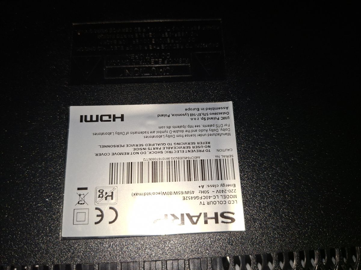

    Witam. Może miał ktoś podobny przypadek z tym tv i może coś doradzić co mogło się stać z obrazem ? Normalnie działał a następnego dnia po włączeniu obraz jakby za taką siatką, efekt podobny jakby za śniegiem. Czyściłem styki tasiemki i łączeń tasiemki od matrycy ale bez efektu. Przywrócone ustawienia fabryczne oraz wgrane na nowo firmware i dalej to samo.
    • Sharp LC-40CFG6452E obraz jakby za siatką, reset i firmware nic nie dały 20260328_155207.jpg (14.36 MB) Musisz być zalogowany, aby pobrać ten załącznik.
    • Sharp LC-40CFG6452E obraz jakby za siatką, reset i firmware nic nie dały 20260328_155709.jpg (5.39 MB) Musisz być zalogowany, aby pobrać ten załącznik.

    Ustawiony jest błędny panel, ten model miał dwa typy, poproszę zdjęcie naklejki, dobiorę konfigurację.

    Witam. Fajnie jak by to było to.

    Wszystko wróciło do normy dzięki koledze @gaspaccio ,podesłał mi plik z poprawną konfiguracją ,wgrałem go i jest ok obraz żyleta :) dzięki jeszcze raz

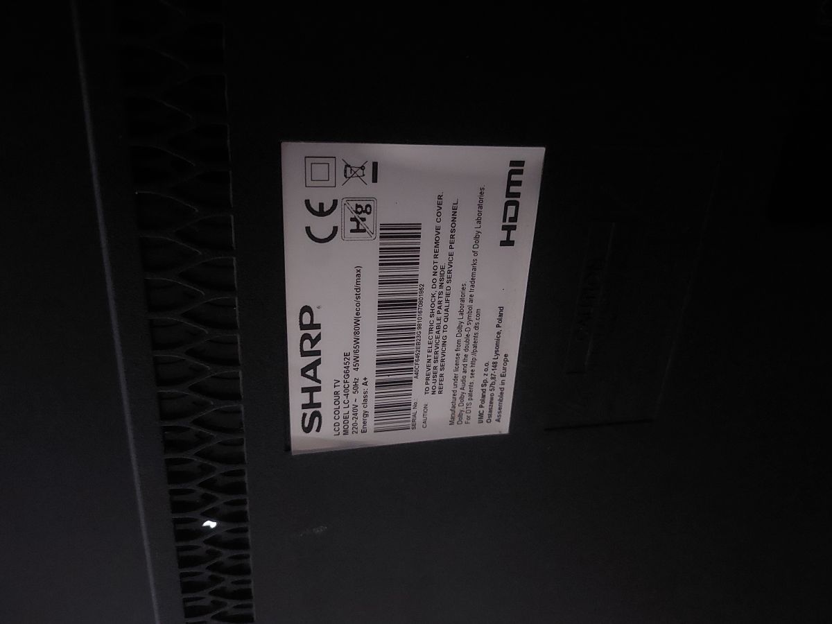

    Dzień dobry
    Poproszę też gaspaccio o przesłanie tego pliku.
    U mnie jest tak jak na zdjęciu.
    Co to da za białe plamy? Czy one też znikną po wyjściu z trybu serwisowego?
    Mam ten sam telewizor.
    Proszę kolegów o pomoc.
    • Sharp LC-40CFG6452E obraz jakby za siatką, reset i firmware nic nie dały 20260530_165100.jpg (4.35 MB) Musisz być zalogowany, aby pobrać ten załącznik.

    Te białe plamki to odpadły soczewki od ledów , trzeba niestety rozebrać tv i wymienić kompletne podświetlenie
