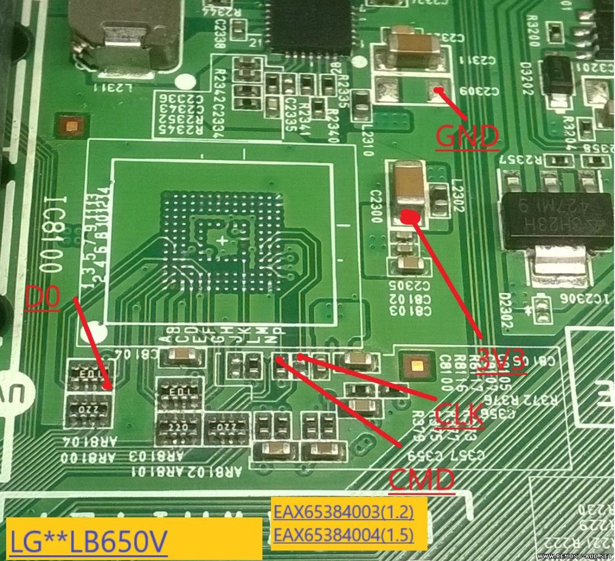

    Musisz pomierzyc , gdzie idzie ten koniec cewki L2305> gdzie masz zwarcie ...
    ? czyżby zasilanie eMMC
    Zbliżenie PCB z oznaczonymi punktami GND, 3V3, CLK, CMD i D0 przy polu IC8100
    Temat z forum Link
    Link_wsad eEPROM

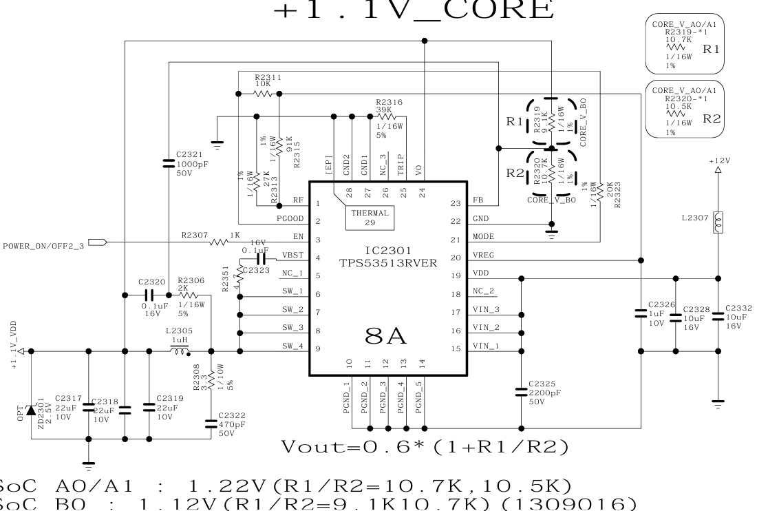

    Fragment schematu zasilania +1.1V_CORE z kontrolerem TPS53513RVER i dzielnikiem R1/R2

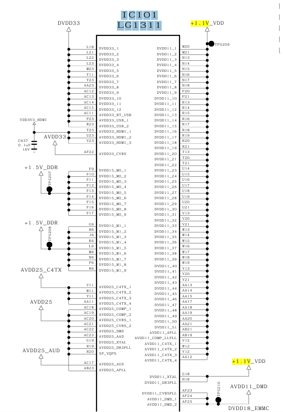

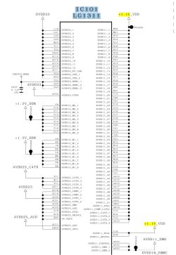

    No tu będzie chyba problem, bo ten układ wytwarza to napięcie 1,1 V i ono idzie wszędzie.. zasilanie eMMC jest 3,3 V, a to 1,1 V idzie do procka IC101
    LG1311 Szkoda, że nie pokazuje mi właśnie, gdzie się grzeje, bo bym miał już problem z głowy
    Schemat układu IC101 LG1311 z liniami zasilania DVDD33 i +1,1V_VDD oraz licznymi pinami.
