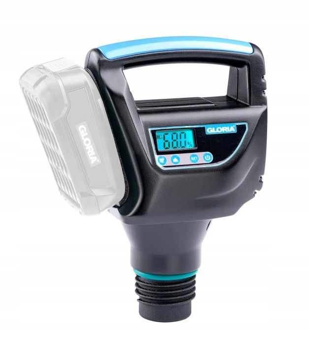

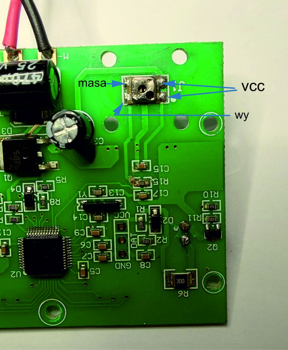

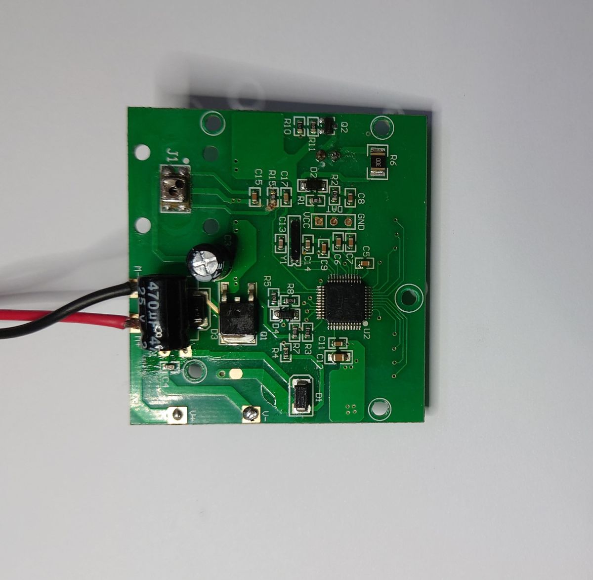

    Czy byłby ktoś w stanie pomóc mi określić symbol elementu oznaczonego na płytce jaki J1.
    Na ten czujnik przykręcany jest element plastykowy z oringiem i podłączony wężyk.
    Jest to czujnik czy raczej przetwornik ciśnienie na napięcie i pochodzi z kompresorka do opryskiwacza jak na 1 zdjęciu.
    Wszystko pozostałe działa (silniczek załącza się) ale uC nie dostaje informacji o ciśnieniu tylko cały czas - 0 BAR
    Na wy. cały czas 0 V ale po podaniu napięcia na rezystor R15 wskazania na wyświetlaczu wydają się być prawidłowe np:
    1V - 0 BAR
    1.1V - 0.15 BAR
    1.9v - 0.99 BAR
    3v - 2.61 BAR
    Czarny moduł z uchwytem i wyświetlaczem LCD „GLORIA”, na białym tle Zielona płytka PCB z elementami SMD, mikrokontrolerem i złączem oznaczonym J1 Zbliżenie płytki PCB z oznaczonym złączem J1 i strzałkami „masa”, „VCC” i „wy”.

    Wylutuj ten element. Pod spodem na nim powinno być jakieś oznaczenie.
