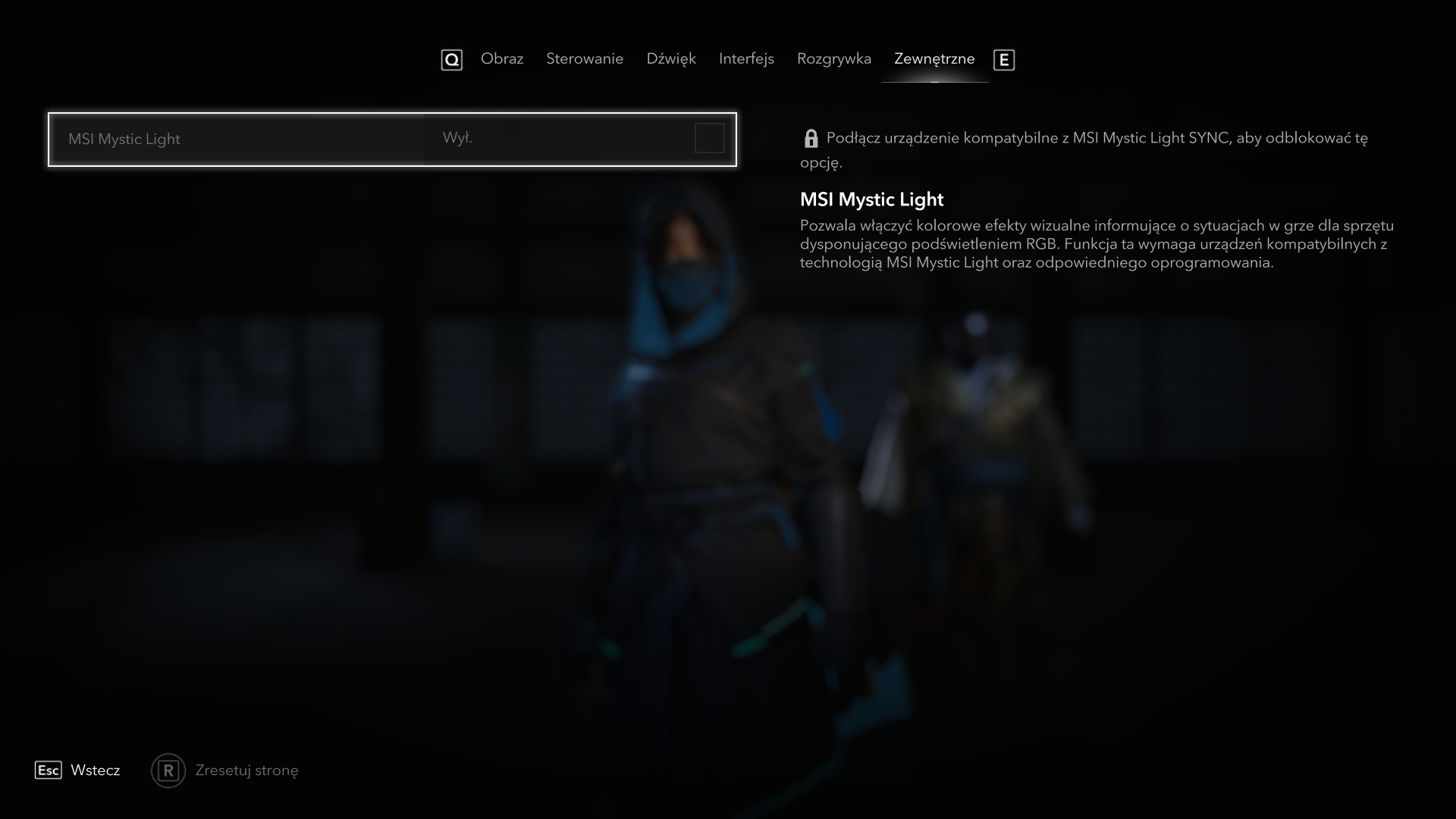

    Witam. Zaczynam swoją przygodę z grą AC:Shadows i chciałbym podłączyć i chciałbym podłączyć sobie ledy MSI Mystic Light.

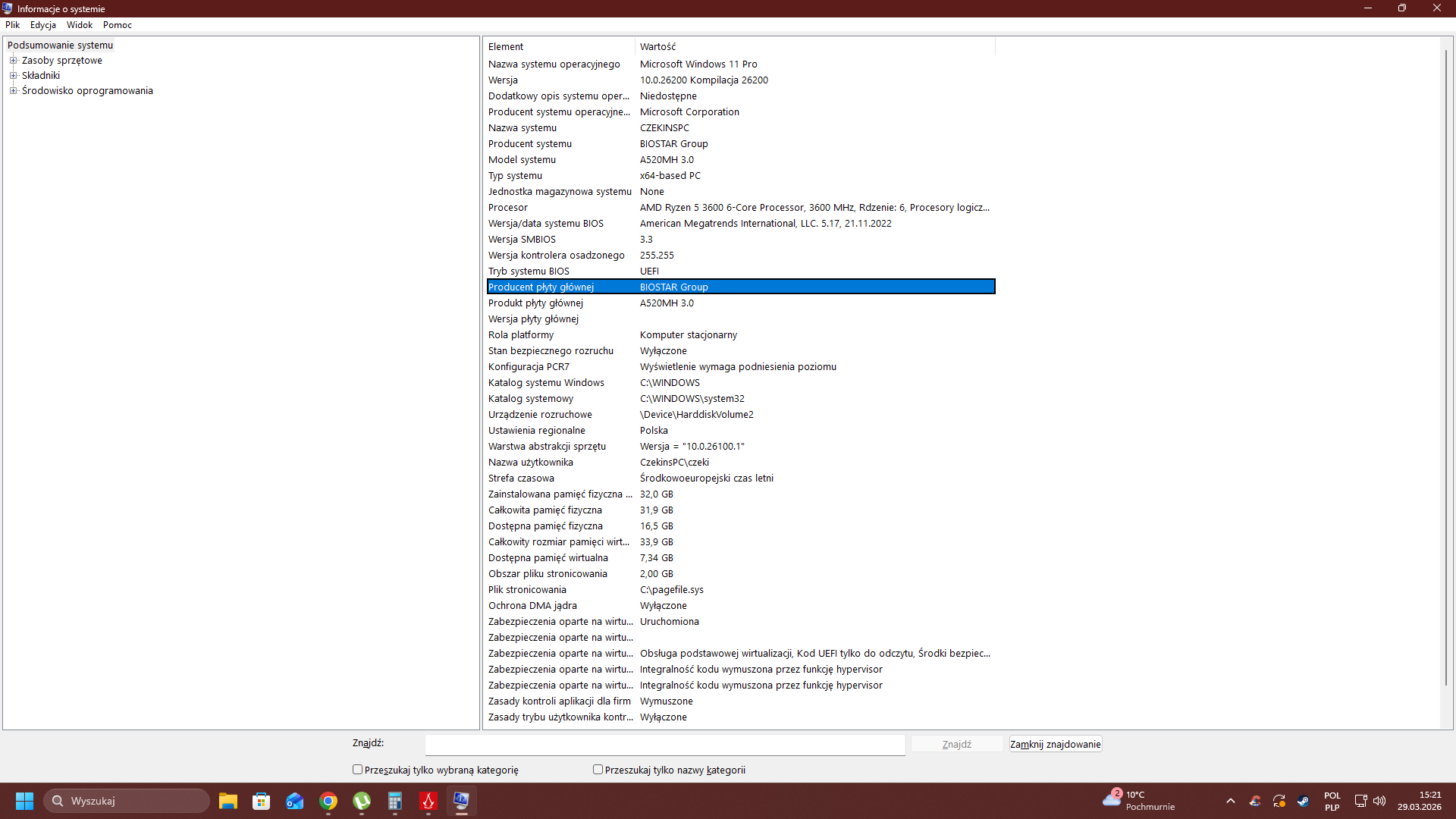

    Posiadam płytę główną Biostar, jestem w tym temacie zielony, więc moje pytanie brzmi - czy jest jakakolwiek możliwość podłączenia owych ledów?
    Z góry dziękuję za jakiekolwiek podpowiedzi

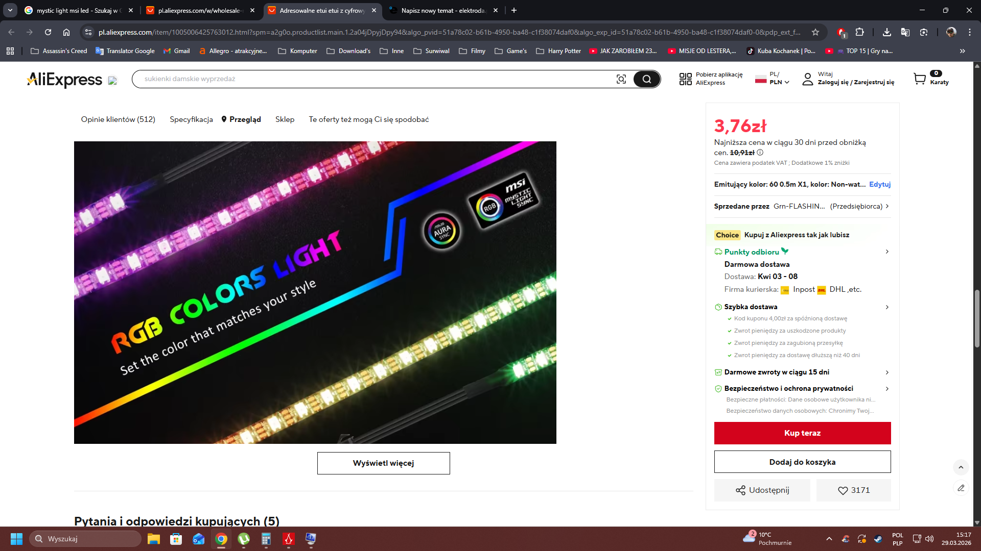

    Zrzut ekranu strony AliExpress z ofertą taśmy LED RGB i ceną 3,76 zł Zrzut ekranu z „Informacje o systemie” w Windows 11, z zaznaczoną płytą główną BIOSTAR A520MH 3.0
    Zrzut ekranu ustawień gry: opcja „MSI Mystic Light” jest wyszarzona i zablokowana
    AI: Jaki masz dokładnie model płyty głównej Biostar?
    Produkt płyty głównej A520MH 3.0
    AI: Co to dokładnie za ledy - taśma RGB/ARGB, wentylatory, obudowa z podświetleniem czy jakiś kontroler MSI Mystic Light?
    Adresowalne etui z cyfrowym WS2812b z paskiem LED do 5V 3pin etui z nagłówkiem ARGB Asus Aura Sync RGBIC Fusion MSI Mystic

    Ta płyta nie ma złącza do podłączenia ARGB więc Sobie nie podłączysz i nie będziesz mógł sterować z aplikacji.
    Można kupić jakiś zewnętrzny kontroler ARGB, chociażby:
    https://www.amazon.pl/Kontroler-3-pinowy-Cont...er-Komputerowe-Wentylatory/dp/B0CYQ9LYZ2?th=1
    https://pl.aliexpress.com/item/1005006137694089.html
    i będzie można sterować manualnie ale to nie będzie działało z grami czy aplikacjami.

    Znalazłem taki kontroler do ARGB, ale wpinany przez USB jest kontrolowany za pomocą programu. Dziękuję
