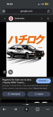

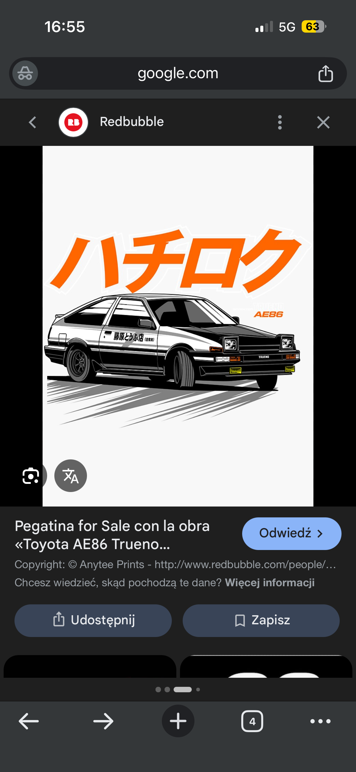

    Zrzut ekranu Redbubble z ilustracją czarno-białego auta i pomarańczowym napisem po japońsku
    elktrod napisał:
    Jeżeli możesz to podeślij je na forum lub na priv gdy niewielka ilość, a dobra dusza Ci je wyskaluje. Tylko musisz napisać czy poradzisz sobie z wydrukiem gdy będą wyskalowane, czyli ustawić wydruk w naturalnej wielkości?
    Np. Taki wzór.

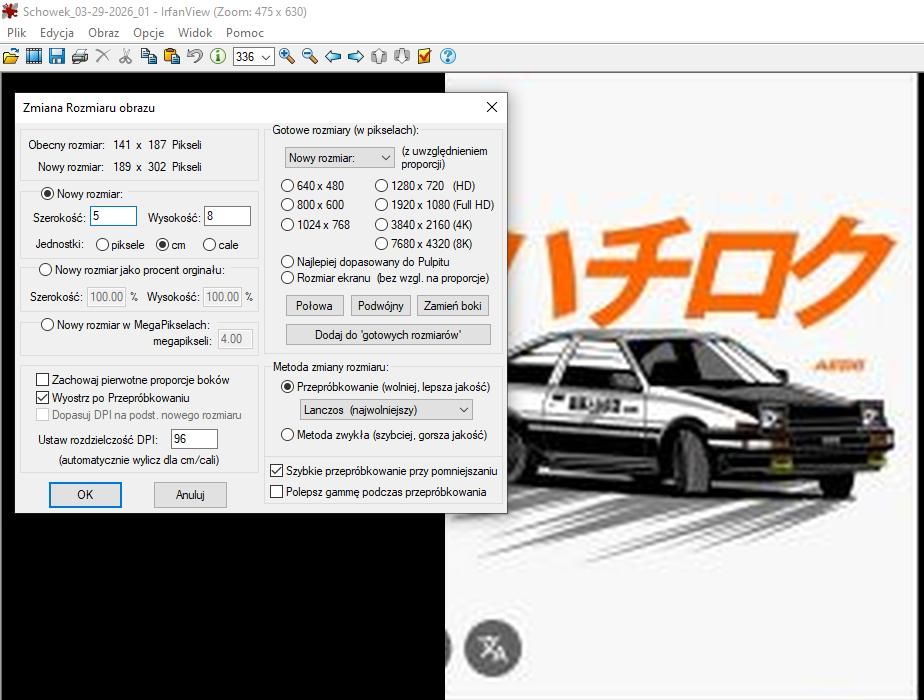

    Używam Irfan View - wybieram (wgrywam) dany obrazek lub zrobioną jego część a potem:
    - opcja Obraz/Zmień rozmiar obrazu, ustawiam Nowy rozmiar na cm i żądane wartości:
    Zrzut ekranu IrfanView z oknem „Zmiana rozmiaru obrazu” na tle grafiki auta i napisu po japońsku

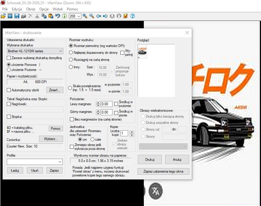

    Potem opcja plik/Drukuj - ustawiam rozmiar pierwotny i Drukuj i to wszystko:
    Okno „IrfanView – drukowanie” z ustawieniami drukarki i podglądem obrazu.

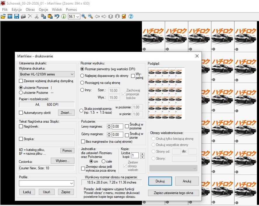

    W programie tym można na jednej stronie A-4 także umieścić więcej obrazków, czyli tyle ile się zmieści, a potem razem wydrukować...
    Okno „IrfanView – drukowanie” na tle podglądu strony A4 z wieloma miniaturami obrazka.

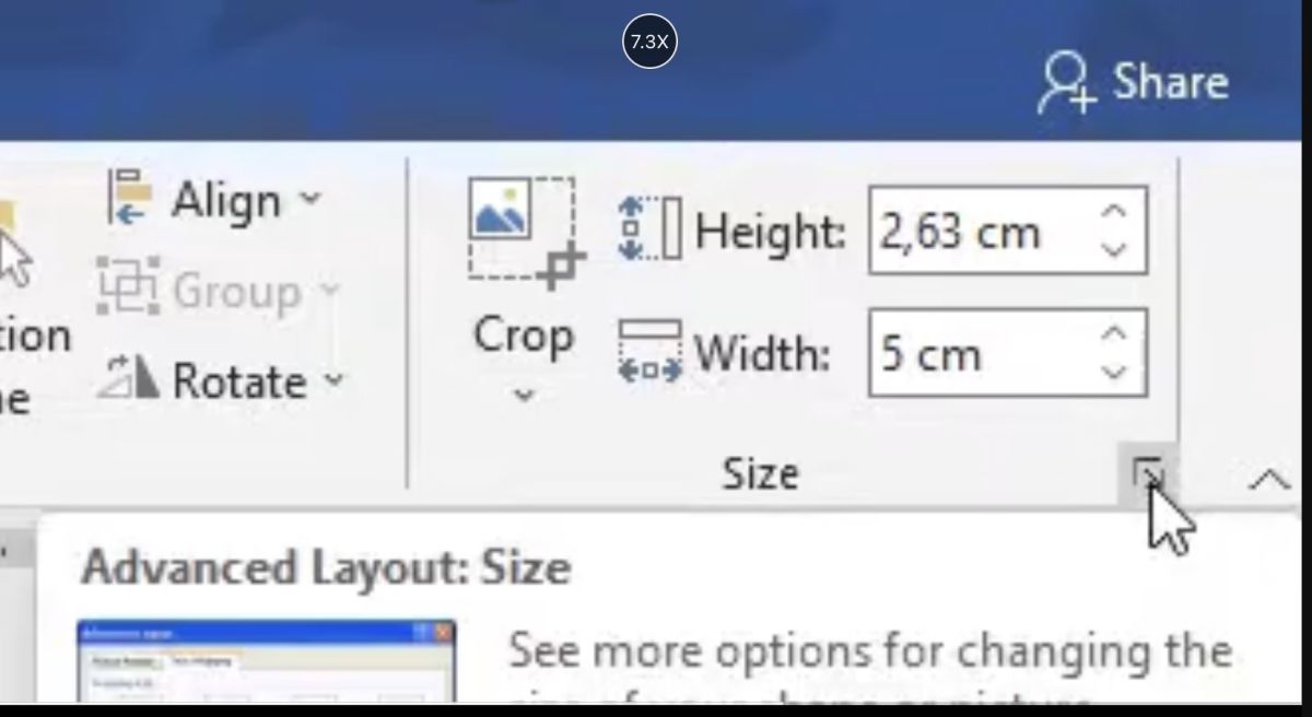

    Rozumiem, że wydruk na własnej drukarce.
    Na komputerze odpalamy sobie Worda lub jego darmowego odpowiednika OpenSource; wybieramy nową stronę A4, wstawiamy zdjęcie i skalujemy za pomocą poniższego narzędzia.
    Zrzut ekranu z Worda z polami rozmiaru: wysokość 2,63 cm i szerokość 5 cm.
    Potem wciskamy DRUKUJ i gotowe.
