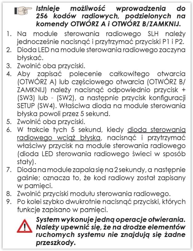

    Koledzy czy ktoś wie jak podlaczyc kable zeby była opcja furtki w napedzi faac c721? :)

    Mi chodzi o otwieranie z poziomu pilota np.2 kanałem na pilocie
    Napisałeś jak poniżej, więc dostałeś odpowiedź w sprawie kabli.
    Jeżeli chodzi o pilota to tak jak poniżej.
    Instrukcja w języku polskim o programowaniu pilota; lista kroków i ostrzeżenie na dole.
