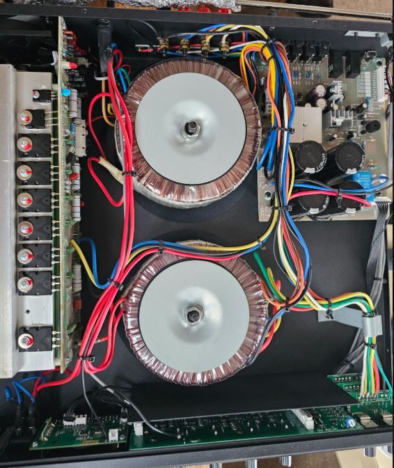

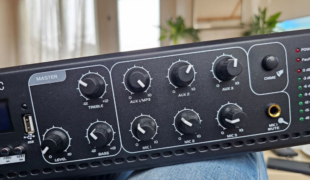

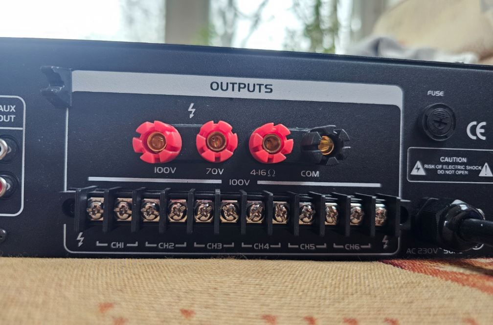

    Hej, mam taki wzmacniacz HQM2650bc
    i jak wzmacniacz jest włączony na 100 V (COM i 100 V salowe głośniki), to pogra ok. 1 h i cisza, ruszę potencjometrem i znów zaczyna grać, ale czasami nieczysto, przerywa itp. itd.,
    na 4-16 ohm gra 2 doby bez problemu na jednym głośniku jakimś testowym, o co chodzi?
    wg mnie nie potencjometr, nie trzeszczy przy zmianie pozycji, nie ma znaczenia, na jakiej pozycji zostawię, przestaje grać po 20 min -1 h - loteria.
    edit: dzisiaj przelutowane 2 pptencjometry aux i gain z zupełnie innymi od aux 2 i aux 3 (zamienione miejscowo i bez efektu, przelutowane także wszystkie luty na plytce z potencjometrami...)
    Przelutowałem zimne luty na końcówce, potencjometrach itp., ale nie dało efektu..
    Jakaś podpowiedź?

    Jarek Pi.
    Posty: 1017
    Pomógł: 55
    Ocena: 123
    To oznacza brak zimnych lutów w tych miejscach wspólnych dla 4 omów i 100 V. Można sprawdzić je dla elementów przeznaczonych dla 100 V.
