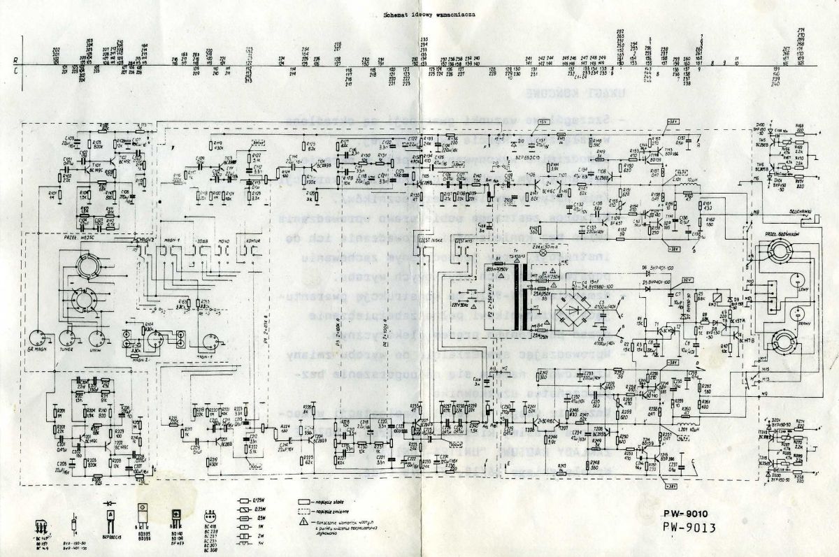

    Witam, próbuję naprawić wzmacniacz Unitra Fonica PW9013. Wzmacniacz gra bardzo cicho, a na pierwszy plan raczej wybijają się szumy. Dopiero blisko maksymalnej głośności słychać muzykę próbującą się przebić przez szumy. Wykonałem pomiary napięć wskazanych na schemacie. 38 V i -38 V jest na obu kanałach, 32 V dla przekaźnika też jest, przy próbie pomiaru napięcia 15 V zauważyłem, że brakuje kondensatora C131, a napięcia stałego w tamtym miejscu w ogóle nie ma, jest jedynie ok. 1 V zmiennego. W miejscu, gdzie powinno być napięcie zmienne 300 mV dla prawego kanału, jest wartość ok. 400 mV, więc raczej poprawne, ale dla lewego pojawiają się jakieś bardzo niskie napięcia. Brakuje też napięcia zmiennego 16,7 V na końcówce mocy w obu kanałach. Wylutowałem przekaźnik i przeczyściłem mu styki, i wtedy dźwięk stał się trochę bardziej słyszalny (wcześniej było słychać tylko szumy). Planuję jeszcze wymienić elektrolity. Co mógłbym jeszcze sprawdzić i co mogłoby być przyczyną usterki? Jestem jeszcze świeży w tematyce sprzętu audio, a wzmacniacz naprawiam głównie po to, by się czegoś przy tym nauczyć, więc proszę o wyrozumiałość :)
    Zamieszczam schemat.
    Schemat ideowy wzmacniacza Unitra Fonica PW9013.

    Instrukcja obsługi, service manual,
    • Unitra Fonica PW9013 - ciche granie, szumy, brak niektórych napięć post-1442-0-39249000-1373801361.jpg (51.34 KB) Musisz być zalogowany, aby pobrać ten załącznik.
    • PW 9010-9013 instrukcja obsługi.PDF (3.84 MB) Musisz być zalogowany, aby pobrać ten załącznik.
    • PW9013 SERWIS MANUAL.pdf (3.98 MB) Musisz być zalogowany, aby pobrać ten załącznik.
