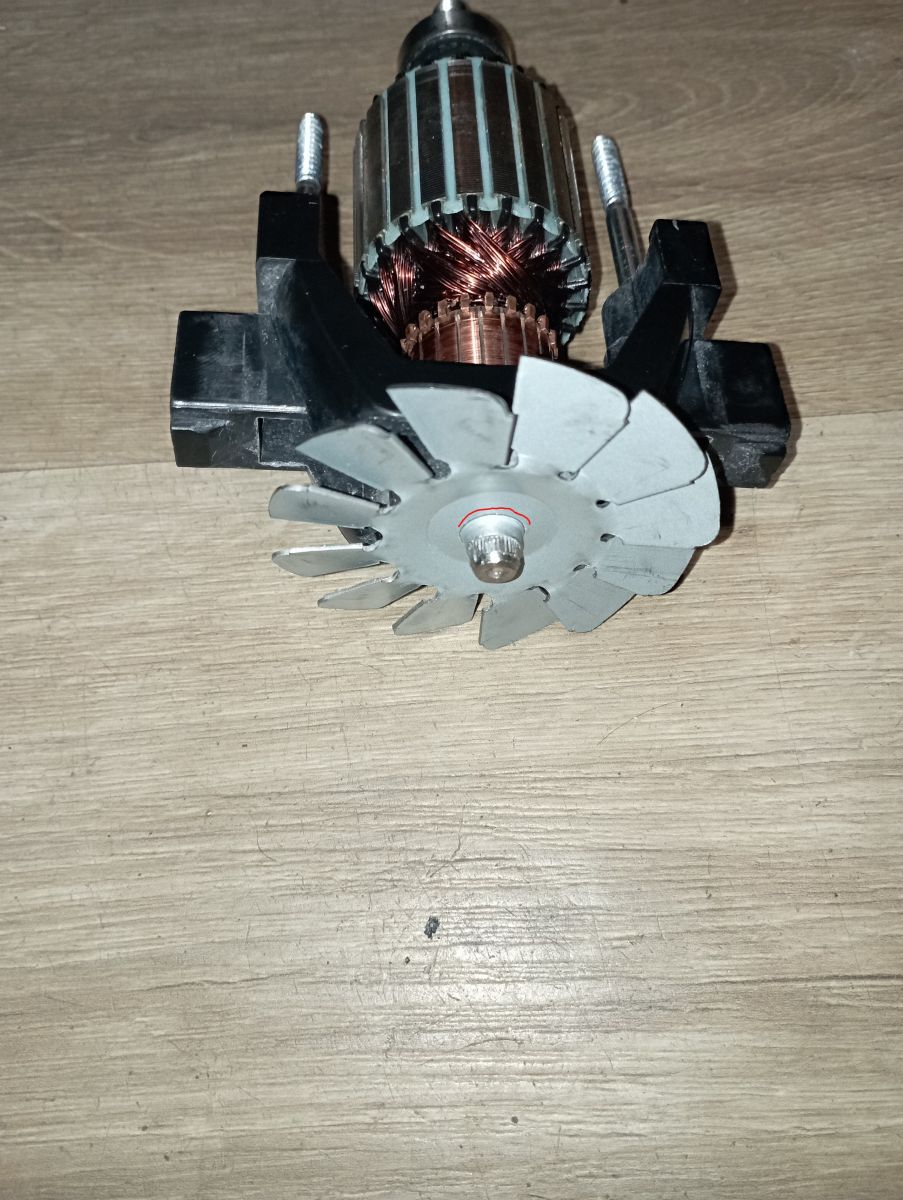

    Mam problem z silnikiem od odkurzacza przemysłowego 1,5 kW, a mianowicie łopatki wirnika kręcą się niezależnie od wału.
    W jaki sposób można to wymienić, jak to rozkręcić?
    Na zdjęciu zaznaczyłem, w którym miejscu łopatki straciły połączenie.
    Czy da się to w ogóle naprawić?
    Jak się zdejmuje to zabezpieczenie przy łopatkach?
    Wirnik silnika z miedzianym uzwojeniem i szarym wentylatorem, zaznaczone czerwonym łukiem miejsce na osi

    Wygląda, iż turbina do wymiany, o ile występuje jako oddzielna część.

    Zdjęcie jest kiepskiej jakości i niewiele na nim widać. Sądzę jednak, że element z łopatkami wirnika jest osadzony na połączenie wielowypustowe. Być może materiał nieco się wyrobił i dlatego łopatki odpadają. W tym wypadku rozwiązaniem może być wklejenie tego elementu na wałek z wielowypustem. Możesz użyć w tym celu na przykład na przykład niewielkiej ilości kleju epoksydowego (nawet zwykły Technicql). W przypadku konieczności rozłączenia czy demontażu w przyszłości, klej można usunąć mechanicznie lub podgrzać punktowo.

    To nie jest zabezpieczenie, łopatki i to co nazywasz zabezpieczeniem jest jednolitą wytłoczką z blachy. Teraz masz pęknięcie w tym miejscu. Wentylator do wymiany. Montowany jest na wcisk.

    To nie jest żadna turbina, tylko łopatki przewietrzacza silnika odłączone od piasty i jest to część silnika, jeśli stalowe, a raczej są ze stali, to sczepiać punktowo spawem z piastą, tylko przy spawaniu jeden biegun ma mieć kontakt z piastą, by nie powstawał luk pomiędzy piastą a wałkiem silnika!
