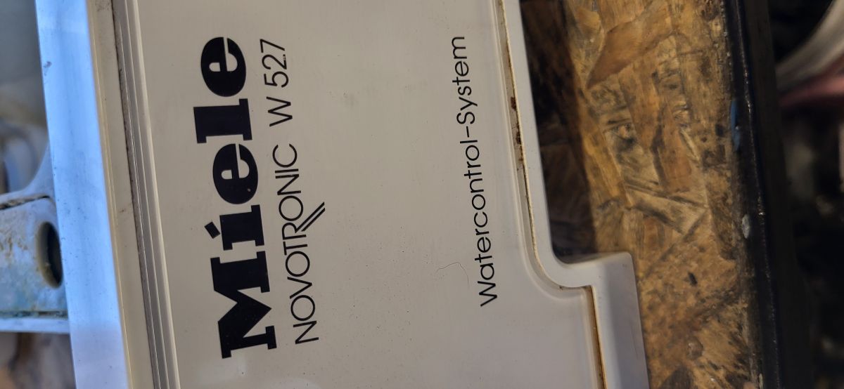

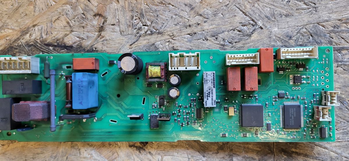

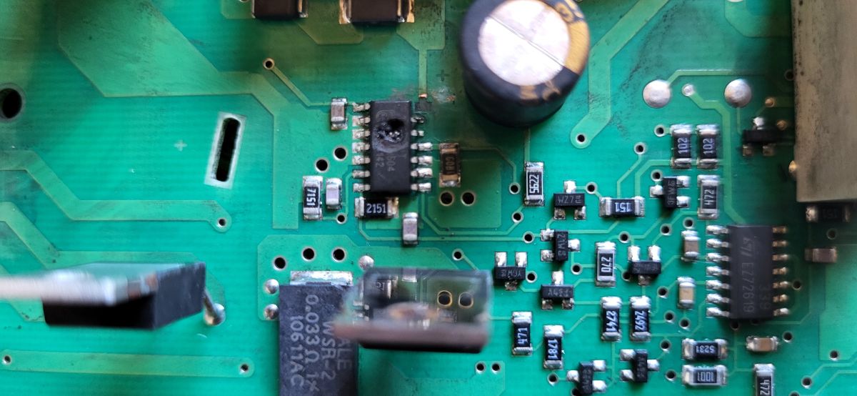

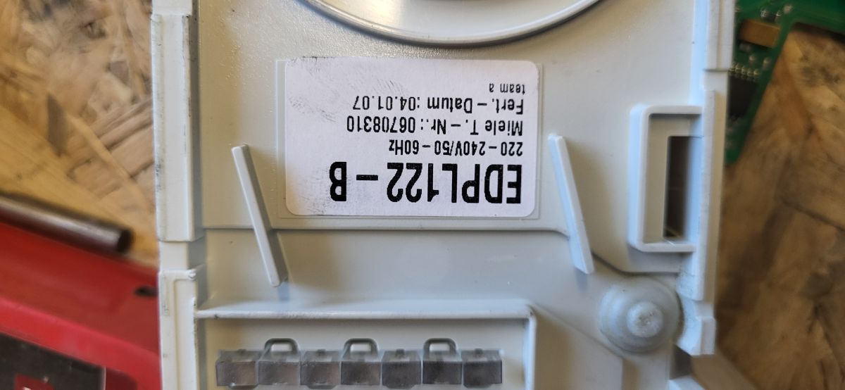

    Szukam schematu płytki modułu do pralki Miele 527, upalony układ scalony - pralka ciemna. Jest tu jakiś fachowiec?
    Zielona płytka sterująca z przekaźnikami i złączami, fotografia z góry na tle płyty OSB Zbliżenie płytki PCB z nadpalonym układem scalonym SMD obok kondensatora elektrolitycznego Etykieta na obudowie modułu z napisem „EDPL122-B” oraz numerami identyfikacyjnymi Tabliczka z napisem „Miele NOVOTRONIC W 527” i „Watercontrol-System” na białej obudowie
    AI: Podaj dokładny model z tabliczki znamionowej pralki oraz wszystkie oznaczenia modułu/płytki (numery, symbole, wersja) - samo „Miele 527” może być za mało.
    EDPL122B

    Wybuchła przetwornica TEA1522

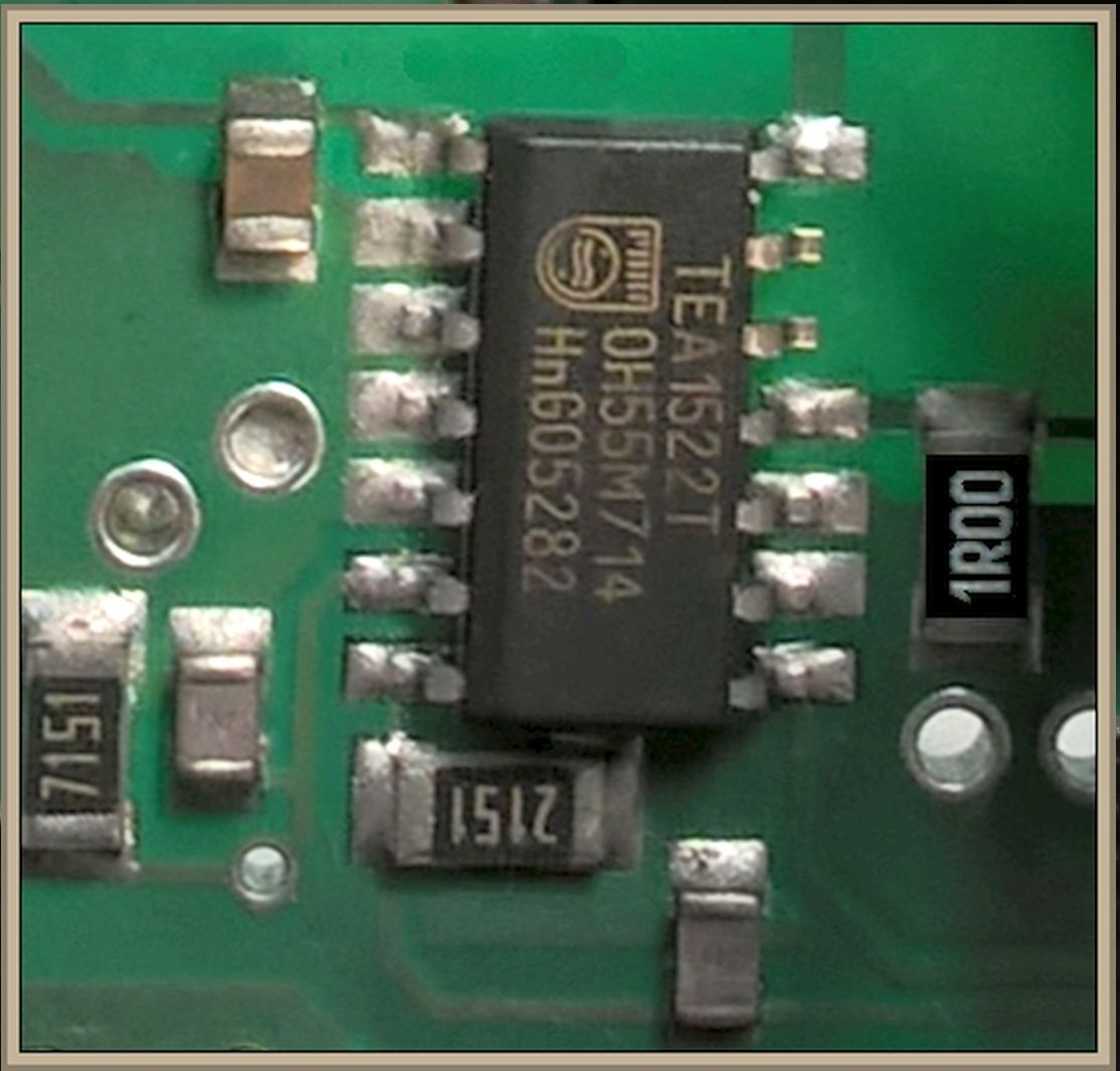

    Zbliżenie na zieloną płytkę PCB z układem scalonym i rezystorami SMD z napisami 151, 2151 i 100
    W AGD nie ma takich przyjemności, jest to supertajna wiedza, która nie opuszcza biur konstruktorskich.
    Wybuchła Ci przetwornica TEA, fotki już masz wstawione, przejrzeć co wokół i jest szansa, że wstanie po wymianie.

    Witam. Układ scalony wymieniony, po podłączeniu do zasilania silnik zakręcił kilka razy i dymek poszedł z modułu. Jest to do naprawienia?

    Wymieniłeś tylko układ scalony, czy jeszcze jakieś elementy? Skąd poszedł dymek? A ostrzegałem, że nie wszystko jest takie proste... Jak nie zostały uszkodzone procesory, to zapewne da się naprawić.
  • #9 21880596
    sniikkeerrss
    Poziom 5  
    Posty: 19
    Podejrzewam, że jest uszkodzony rezystor, zmierzyłem zero reakcji, a i jest małe pęknięcie, tylko nie mogę odczytać, jaką ma wartość. Jeśli dam radę naprawić, będzie mój wielki sukces, a jeśli nie, to do Ciebie podeślę. I takie pytanko, co spowodowało awarię tych układów.
