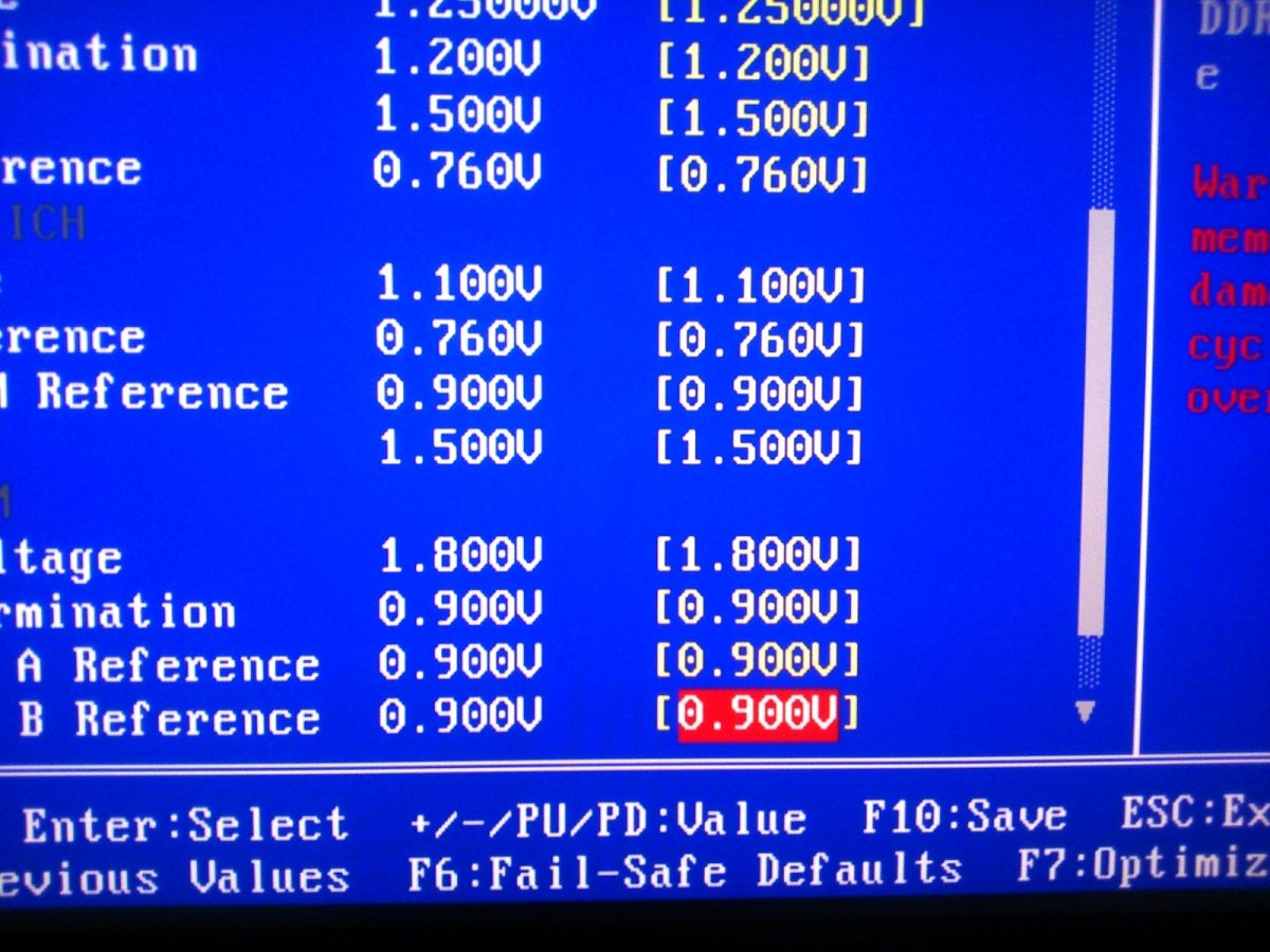

    Siema, mam dziwny przypadek z BIOS-em na płycie Gigabyte GA EP-45 DS3. Na poniższym screenie widać, że pasek scrolla nie jest na samym dole, mimo że niżej zejść z opcjami już nie mogę (a po scrollu widać, że jest tam miejsce na jeszcze jedną albo dwie wartości). Próbowałem BIOS-u zarówno w wersji F8 jak i najnowszego w wersji beta i jest to samo.
    Dodam, że mam przerobiony socket i Xeona X5450, a sama płyta od jakiegoś czasu czasami dziwnie się zachowuje, np komputer się resetuje i jedyną opcją jest zamienienie pamięci w slotach i wtedy znowu działa stabilnie. Jednak nie sądzę, aby to miało jakiś związek z BIOS-em.
    Ekran BIOS z niebieskim tłem, lista napięć i pasek przewijania, który nie dochodzi do końca
    Jak ktoś ma pomysł co może być tego przyczyną i jak to naprawić to będę wdzięczny za pomoc.

    No może tak w tym biosie po prostu jest; tym bardziej, że na innej wersji jest tak samo.
    PS. a w czym Ci to przeszkadza?
    Problem w tym, że wcześniej tego nie miałem (jakieś pół roku - rok wstecz).
    A przeszkadza mi w tym, że nie wiem, co tam są za opcje, jeżeli w ogóle są ;)

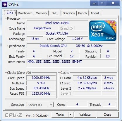

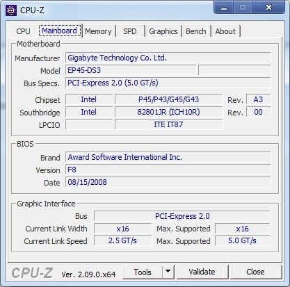

    lisek napisał:
    Kol. pokaze swój odczyt z cpu-z
    Proszę:
    Zrzut ekranu CPU‑Z z danymi procesora Intel Xeon X5450 i taktowaniem 3,0 GHz. Zrzut ekranu CPU‑Z (zakładka Mainboard) z danymi płyty Gigabyte EP45‑DS3 i BIOS F8
    Jakim sposobem/ metoda ?
    Sticker + wycięcie plastiku w sockecie.
