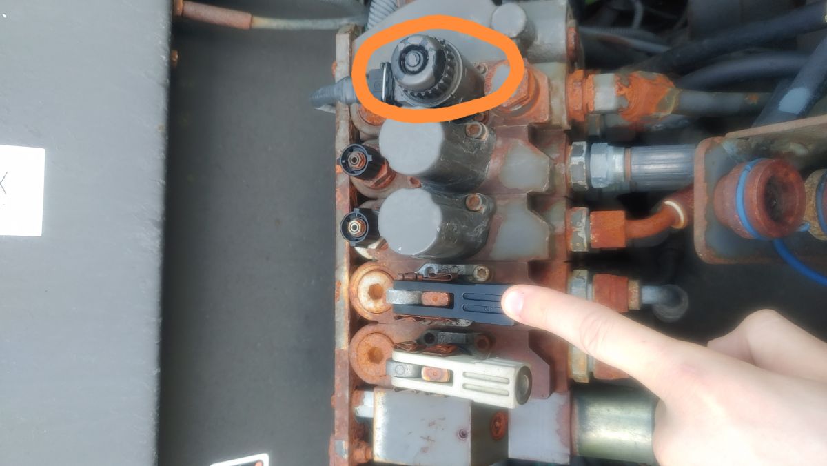

    Mam Claas 697, kupiłem zza granicy ale okazało się, że podnośnik tylni jak i przedni tur nie działają.
    Tur czy inne wyjścia hydrauliczne słychać, że chcą działać (pompa zmienia dźwięk) ale nie działają, coś je blokuje. Ciągnik długo stał. Masy poprawiłem moim zdaniem. Na sterowaniu podnośnika tylnego świeci ciągła kropka. Kostki wyglądają też dobrze. Zastanawiam się czy może źle odczytuje poziom ramion tylnych ?
    Solenoidy sprawdzić należy ?

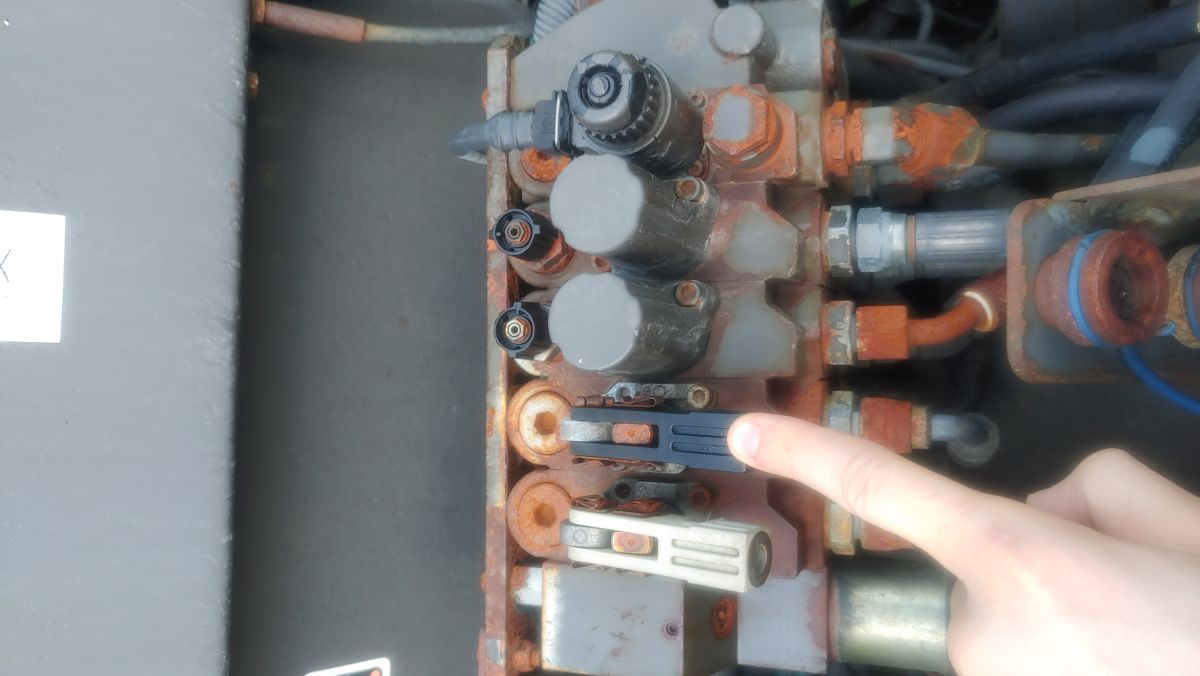

    Wybacz, źle zrozumiałem. Nie jestem lotny w tym...
    Rozlokowanie polega na naciśnięciu kłódki?
    Tam gdzie mam palec rusza się przy korzystaniu z przedniego tura, jednak tur się nie rusza
    Palec wskazuje czarny suwak na bloku hydrauliki z przewodami i złączami

    Prawdopodobnie przycięty suwak w sekcji od podnośnika. Stoi na opuszczaniu, dlatego zewnętrzna hydraulika nie działa. Chyba że jest inna przyczyna.

    Witam. Temat rozwiązałem.
    Zacznę od tego, że trzeba odpowiednią procedurą go zmusić by rozbalował tylni podnośnik, ale podejrzewam że ktoś kto używa Claas na co dzień wie, bo ja nie wiedziałem :)
    Przez to że długo stał wszystko się "zastało". Odblokowałem sterowania i kazałem mu na dół iść, i od tyłu naciskałem ładowarką teleskopową, to puściło, ale też na raty. Niesamowite że aż tak mocno złapało...
    Co do tura przód, trzeba było przełączyć z boku przycisk na konsoli. Przycisk zabezpieczony dodatkowym suwakiem z kłódką bezpieczeństwa, dlatego go się bałem ;)
    Dziękuję wszystkim za pomoc, problem okazał się na szczęście błachy.
