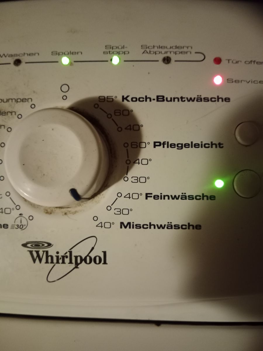

    Witam, mam problem z pralką Whirlpool AWE 4526. Rusza i po kilkunastu obrotach, wyskakuje błąd, jakby nie chciała pobierać wody. Czy ktoś może mi pomóc?
    Whirlpool AWE 4526 - po kilkunastu obrotach błąd, pralka nie pobiera wody Panel sterowania pralki Whirlpool z pokrętłem programów i świecącą czerwoną kontrolką „Service”

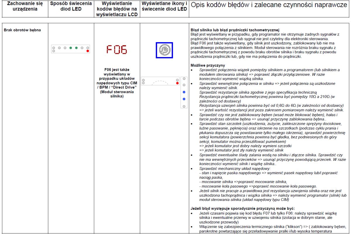

    Problem z silnikiem, szkoda że nie zauważyłeś szybkich obrotów.

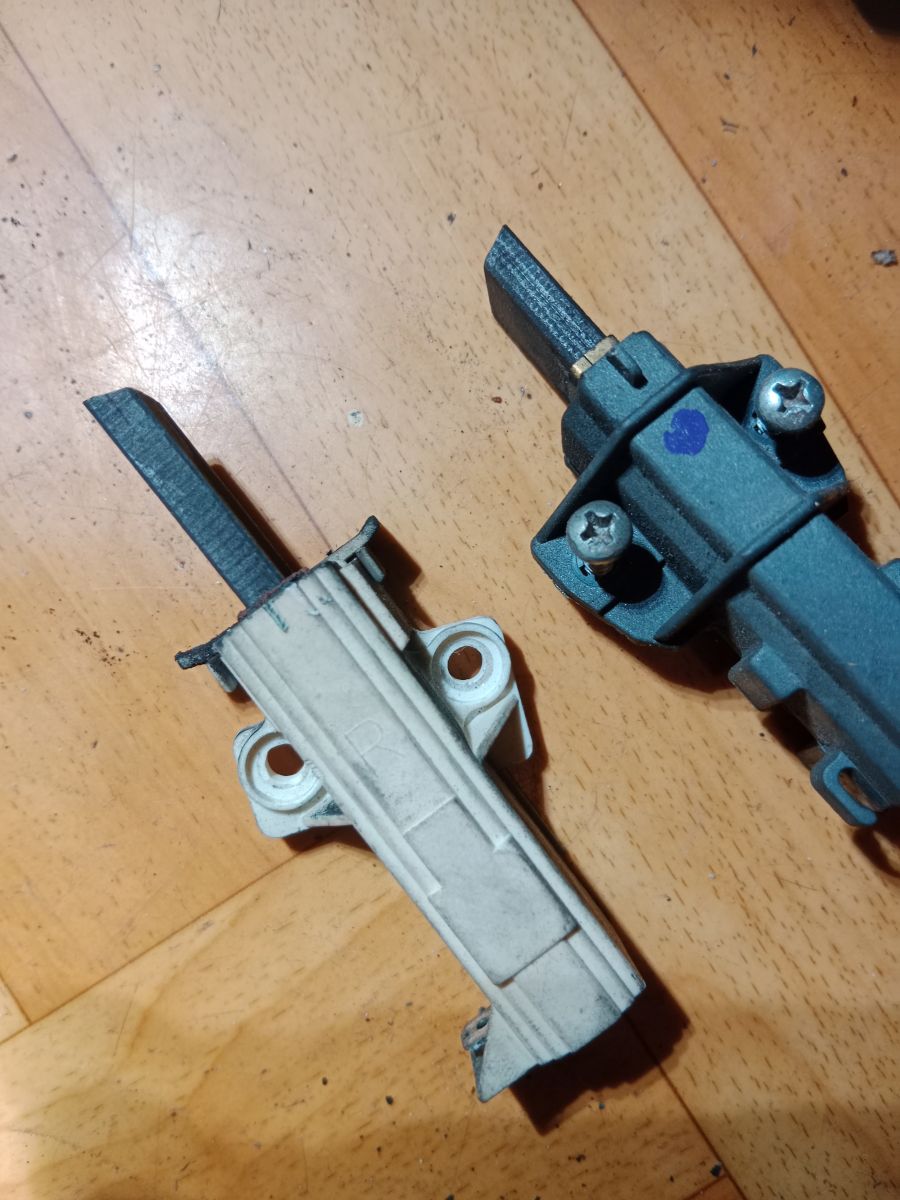

    Wydaje mi się, że obroty są normalne do przodu i z powrotem, jak to w pralce bywa. Zdjąłem osłony, to pralka jest niestabilna, więc może się wydawać, że szarpie. Jak się zapytałem żonę, to mówi, że pralka ma wysokie obroty. Będę próbował wymienić silnik, bo mam z innej pralki też ten sam model, tylko polskie menu. Albo szczotki kupię i wymienię, bo nie mam już innego pomysłu.
    Edit: sprawdziłem szczotki mają około 3 cm więc moim zdaniem są sprawne. Na zdjęciu Biała obudowa to z silnika nowszej pralki która używam a zielona obudowa to z starego silnika który zdemontowałem z starej pralki. Po zamontowaniu silnika znalazłem jeden luźny kabel przy wtyczce od silnika. Niestety nie zrobiłem zgięcia. Przylutowałem go do pinu i pralka pobiera wodę. Dam znać czy wypierze pranie i temat zamkniemy.

    Error code F06 check tachometer
