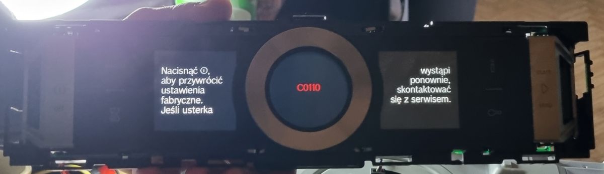

    Wracam się z prośbą o pomoc w prawie błędy jakie pojawią się na wyświetlaczu piekarnika BOSCH - HBG636NS1/35.
    Pojawia się błąd C0110. Jednak po kolei.
    Panel sterowania piekarnika Bosch z błędem „C0110” na okrągłym wyświetlaczu i komunikatem serwisowym
    W piekarniku nie działał ekran dotykowy po stronie przycisku uruchamiającego piekarnik.
    Udało się kupić wyświetlacz z dotykiem, który sprzedawca wystawił do ekspresów BOSCH CTL636EB.
    Po weryfikacji oznaczeń na wyświetlaczu stwierdziłem, że będzie pasować do mojego piekarnika.
    Rozebrałem panel sterowania, wymieniłem wyświetlacz z dotykiem. Płytę po wszystkim przemyłem alkoholem izopropylowym.
    Usunąłem wszystkie odciski palców z wyświetlaczy oraz całego frontowego panelu dotykowego.
    Uruchamiam wszystko po 1 minucie od uruchomienia oba boczne panele dotykowe działają, a tu nagle wyskakuje ten błąd. (Zdjęcie)
    Rozebrałem wszystko ponownie, odłączyłem boczne panele, boczne przyciski nadal po 1 minucie podczas uruchamiania piekarnika wyskakuje
    ten błąd. Nawet jak tylko to uruchomię po 1 min znów błąd. Sprawdziłem grzałki, kondensatory w płycie zasilającej.
    Nic nie pomaga. Przełożyłem stary wyświetlacz, po uruchomieniu po 1 minucie błąd.
    Jeśli masz pomysł, jak co sprawdzić, lub wiesz, o co chodzi. Proszę o odpowiedź lub wiadomość prywatną.
    Dzięki za pomoc.

    Yyyy kolego prima aprilis był 7 dni temu ^^
    Kupiłeś sobie moduł z ekspresu ... a masz piekarnik! Skąd zatem zaskoczenie, że nie działa?
    Plus w gratisie (o ile wszystko jest dobrze podłączone) zajechałeś moduł mocy.
    W ubiegłym tygodniu robiłem taki piekarnik "po" domokrążcy - majstrze xD Naprawa modułu mocy, zaprogramowanie modułu obsługi i coś tam jeszcze ... 1.200 PLN, a skończyło by się tylko na 7 stówkach (gdyby od razu wyświetlacz z szybą trafił do mnie).
    Na chwilę obecną musisz zaprogramować IaB oraz MMB, następnie zająć się komunikacją, a potem już z górki - VariantCode oraz regulacja czułości.
  • #3 21880242
    _mark_
    Posty: 2
    Kupiłem lewy wyświetlacz z panelem dotykowym i go wymieniłem. Nie wymieniałem całego panelu sterującego. Dzięki za podpowiedź.

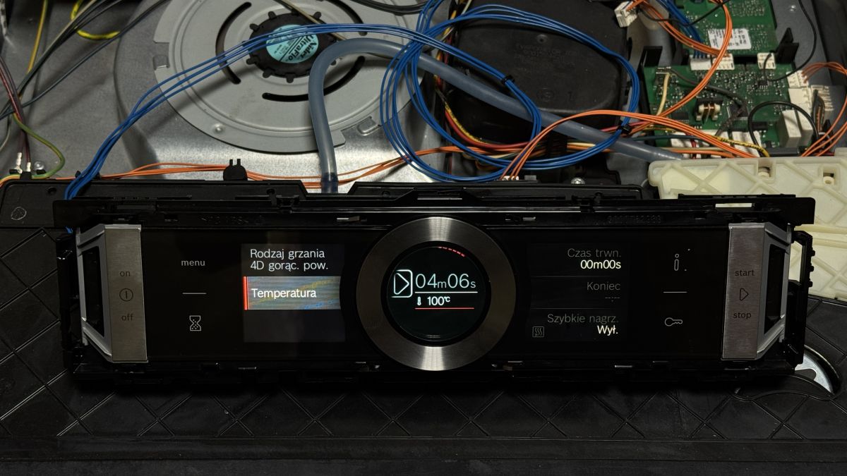

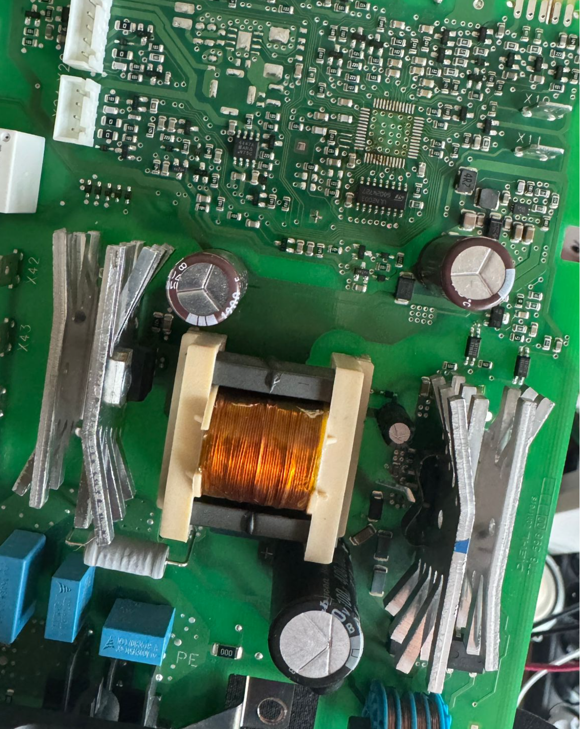

    Historia wyglądała mniej więcej tak -> piekarnik miał problem z polami dotykowymi, autor tematu wymienił niewłaściwy ekran, następnie uszkodził panel myjąc go alkoholem izopropylowym (rozpuścił plastik), kolejno przy demontarzu robił zwarcie i uszkodził moduł główny (mikrokontroler miał zwarcie VCC / GND - 57 ohm).

    Finał był, jaki był ... błąd komunikacji plus niedziałający właściwie interfejs dotykowy.

    Bosch HBG636NS1/35 - błąd C0110 po wymianie wyświetalacza z dotykiem
    Po przejściach, trochę sfatygowany a i z wymienionym mikrokontrolerem na module mocy, naprawionym interfejsem dotykowym działa :)
    Plusem tego wszystkiego było tylko to, że piekarnik nie posiadał moduł pary StM oraz sensora pieczenia LaM - bo również zostały by uszkodzone na skutek zwarcia magistrali komunikacyjnej DBus2.
