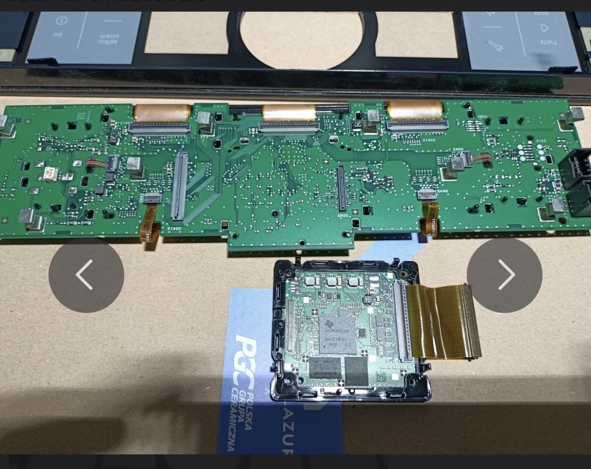

    Po demontażu i ponownym zmontowaniu wyświetlacza z płyty ekspresu do kawy Bosch CTL636, po uruchomieniu ekran nie świeci, a dioda LED też nie świeci; włożył stary ekran, nic nie uszkodził i odłożył wszystko z powrotem na swoje miejsce.
    Płyta główna ekspresu do kawy Bosch i moduł ekranu z taśmą połączeniową
    AI: Czy ekspres poza wyświetlaczem i diodą LED uruchamia się normalnie? Słychać np. pompę, reaguje na przyciski, czy całkowicie nie działa?
    Po włączeniu silnik uruchamia się, ale panel nie reaguje na przyciski.
    AI: Czy podczas montażu sprawdzałeś dokładnie wszystkie taśmy i przewody – czy są dobrze podłączone, nie są uszkodzone lub poluzowane?
    Zmontowałem i zdemontowałem 10 razy, ale nie ma zmian, taśmy i druty są całe.

    Po co to było rozbierane?
