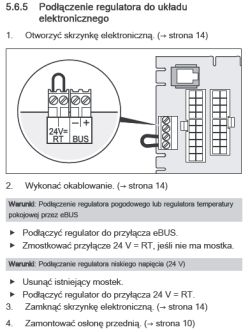

    Potrzebuję porady odnośnie współpracy kotła gazowego Saurnier Duval Thema Classic C25 ze sterownikiem Mipro Sense SRC720 ebus. Najprostszy układ grzewczy - grzejniki CO, woda ciepła bez zasobnika.
    Piec posiada wejście do podłączenia urządzeń poprzez ebus i taki właśnie sterownik został do niego podłączony. Sterownik łączy się z piecem, można wchodzić w ustawienia, odczytuje wartości, wykazuje aktywne dwa urządzenia (sterownik, piec), ale w żaden sposób nie mogę wymusić uruchomienia grzania ogrzewania CO. Ustawiony schemat nr 1, żadnych błędów nie zgłasza, ale ani na ustawieniu ręcznym temperatury, ani na stałym ciągle widnieje informacja o nieaktywnym palniku, czyli brak grzania, natomiast jest informacja o aktywnej pompie obiegu, która nie pracuje.
    Piec sprawny, cały czas sterować można nim poprzez złącze ON-OFF sterownika klasycznego, które uruchamia grzanie. Może ma ktoś doświadczenie w temacie, może te dwa urządzenia są niekompatybilne w jakiś sposób ?

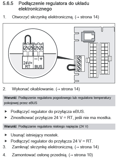

    Rozumiem że dalej podłączone są oba urządzenia regulacyjne:
    MiPro Sense pod EBUS
    klasyczny sterownik (termostat) ON-OFF pod złącze RT24
    Jeśli tak - to ten klasyczny termostat też musi dać sygnał grzania - bo inaczej na złączy RT24 jest "przerwa".
    Jeśli chcesz usunąć ten klasyczny termostat to w miejsce podpięcia musisz założyć "zworkę".
    Tu masz wycinek z instrukcji:
    Zrzut instrukcji z rysunkiem zworki między 24V i RT oraz podłączenia do eBUS

    I nastała jasność. Wielkie dzięki, bangla :) Sterownik ruszył. Tutaj mam jeszcze jedno pytanie. Czy można do tego pieca zamontować dwa takie sterowniki - na różne piętra? Czy trzeba do tego dołożyć jakiś moduł, czy po prostu można wpiąć dwa równolegle?
