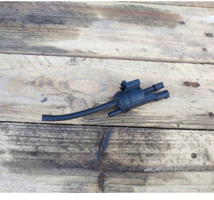

    A może być wina zaworu podciśnienia????
    Czarny zawór podciśnienia z króćcami i wężykiem na drewnianych deskach
    A jak dolot to dlaczego pokazuje wypadanie zapłonu na 2 cylindrze???

    No właśnie bo najpierw miałem błąd i spadały mi obroty do 600 i niekiedy gasł ale to tylko na luzie i pokazywało P0171. A teraz szarpie podczas jazdy i myślałem że coś powiązane. Jak wstanę to zobaczę kompresję a później tą listwę wtryskową.
