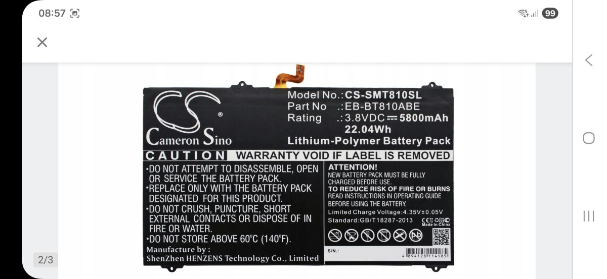

    Mam bardzo stary tablet Samsung S2 T-819 , nie dawno wymieniłem w nim baterię na jakiś zamiennik ponieważ oryginałów już nie produkują, tablet działał prawidłowo ale dziecko wyszarpało port micro USB i zmuszony byłem do wymiany płytki z gniazdem ładowania. Tablet rozładował się do zera i teraz nie reaguje na podłączenie do ładowarki ( nie ładuje ). Zastosowałem procedurę podpięcia na 2 sekundy do ładowarki - pauza - 3 sekundy - pauza - 4 sekundy aż do 5 i za którymś razem tablet próbuje uruchmić procedurę ładowania wyświetlając logo baterii i czasem 0% ale potem przestaje. Zostawiłem na całą noc podłączony do ładowarki ale na razie nie ma zmiany.
    Pytanie, czy próbować reanimować tą baterię czy kupić nową ? jakiej firmy? bateria miała może z 3 miesiące.

    Masz woltomierz? Mierzyłeś napięcie na baterii? Dochodzi do niej napięcie z płytki ładowania? Podmieniałeś ładowarki?

    Bateria ma malutkie kwadratowe złącza wpinane do płyty nie ma dojścia voltomierzem , podmieniałem ładowarki i kable, micro usb to max 12 W .
    Bateria wygląda jak na zdjęciu poniżej.
    Samsung Galaxy Tab S2 T-819 po wymianie micro USB nie ładuje, bateria rozładowana do 0% padła?

    Spróbuję, ciekawe czy mogę na 2 minuty podać napięcie 5V bezpośrednio na + i - baterii aby podnieść troszkę jej napięcie aby ładowanie ruszyło czy taka bateria nie straciła swojej pojemności bo szkoda kleić znowu ekran do obudowy.

    Okazało się, że bateria jest sprawna, choć rozładowana, wadliwa była płytka z gniazdem Micro USB zakupiona na Aliexpress, wymieniłem na oryginalną używaną i wszystko działa, jak należy.
