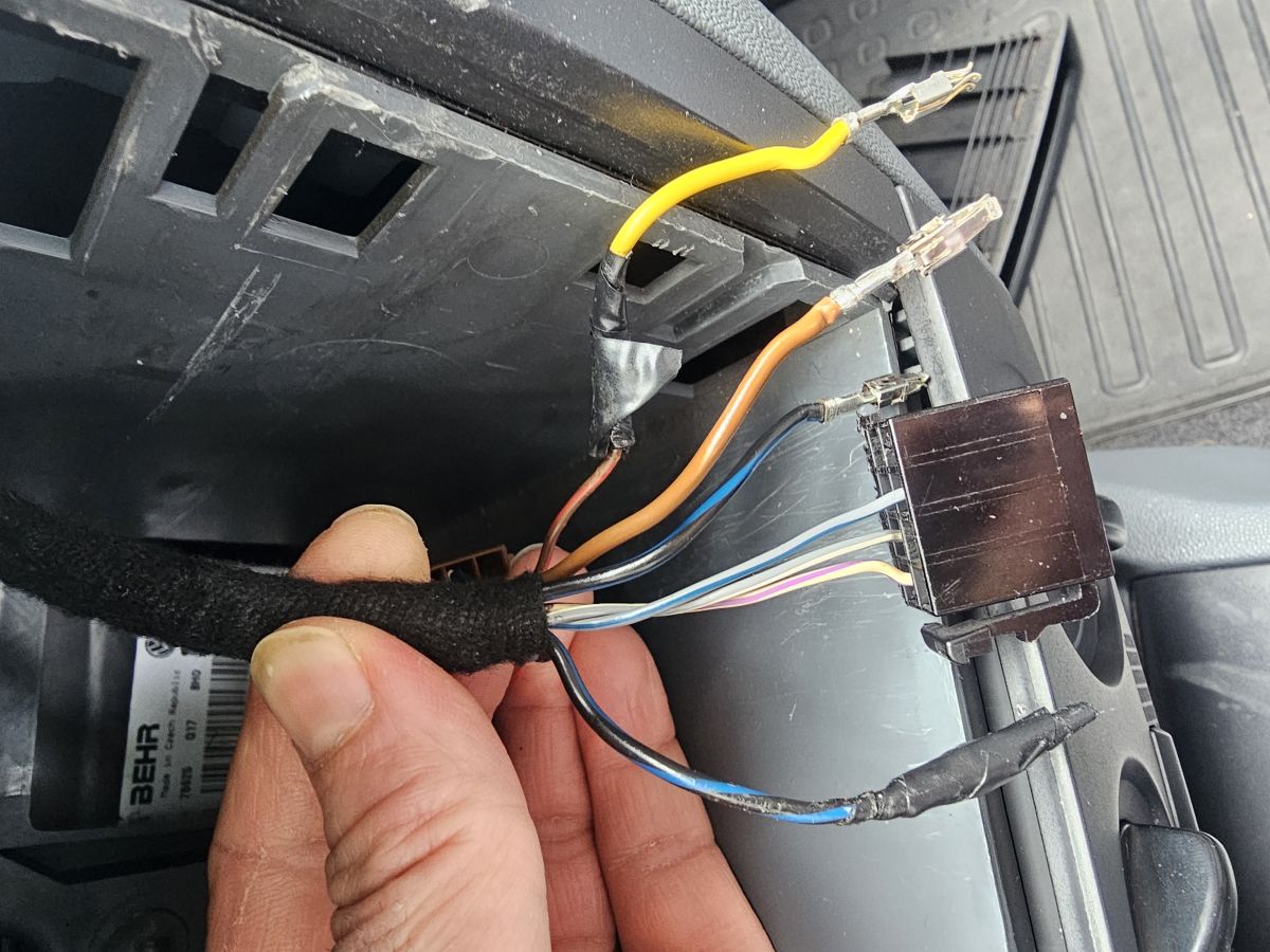

    Witajcie,
    Wie ktoś z Was, jak podłączyć wiązkę ze Skody Fabii 1 pod kostkę ISO? Który kabel do którego wtyku?
    Skoda Fabia I - który kabel wiązki radia podłączyć do kostki ISO? Skoda Fabia I - który kabel wiązki radia podłączyć do kostki ISO?

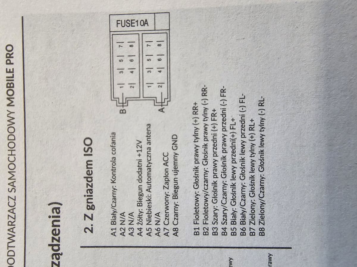

    Dołączam zdjęcie wiązki i schematu podłączenia do radia.

    Zmierz czy na żótym masz plus a na czarnym minus i czy brązowy jest po stacyjce?

    Kolory przewodów:
    Niebieski z czarnym +12V cały czas (BATT). Są dwa, bo jeden był wykorzystywany dla tzw. funkcji SAFE. Czyli tu A4
    Brązowy minus (Masa) Czyli tu A8
    Cienki czerwono-brązowy (potem żółty) +12V po stacyjce (ACC) Czyli tu A7
    W instalacji nie ma +12V do zasilania wzmacniacza antenowego. Jego zasilanie odbywało się po kablu antenowym - fabryczne radio z tego (i nie tylko) rocznika podawało napięcie na bolec sygnałowy gniazda antenowego.
    Dla zasilania wzmacniacza antenowego z radia o innym sposobie zasilania - np. pin A5 gniazda ISO (opisany jako automatyczna antena) potrzeby byłby separator antenowy.

    Czyli
    Niebieski z czarnym pod pin 4
    Brązowy pod pin 8
    A czerwono-brązowy (potem żółty) pod pin 7?

    Tak

    Zmierzyłem miernikiem
    Niebieski z czarnym (12 V)
    Brązowy (-)
    A czerwono-brązowy (potem żółty) też (-)
    Wcześniej przewody były podłączone
    Niebieski z czarnym pod pin 7
    Brązowy pod pin 8
    A czerwono-brązowy (potem żółty) pod pin 4
    Radio działało na stacyjce, ale po wyjęciu i ponownym włożeniu kluczyka gubiło ustawienia.
    Można to jakoś rozwiązać?

    Na tym przewodzie napięcie występuje dopiero po włożeniu kluczyka i przekręceniu go w stacyjce, natomiast zanika dopiero po wyjęciu kluczyka. To tzw. ACC.
    Brązowy pod pin 8
    No właśnie zamieniając miejscami oba przewody: niebieski z czarnym i czerwono-brązowy, czyli podłączając je tak, jak Panu napisałem.

    Dzięki wielkie za pomoc,
    Ostatecznie podłączyłem radio, jak pisał Adam White, i radio działa z pamięcią ustawień.
