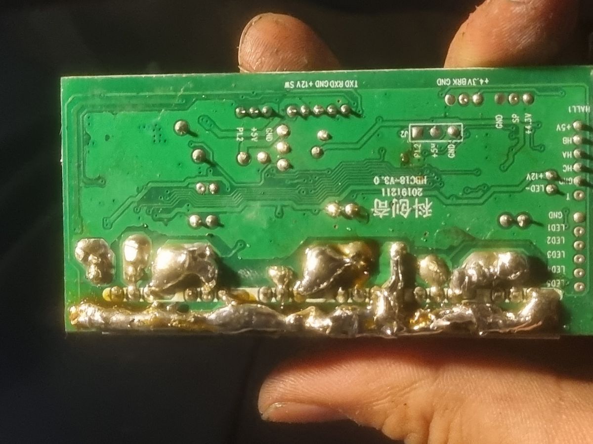

    Witam, mam hulajnogę Fiat 500 z baterią od Techlifa X5S, czyli 36 V 19 Ah. Hulajnoga była słaba, więc pogrubiłem ścieżki i przylutowałem plecionkę w niektórych miejscach - no, jest rakieta. Dodatkowo założyłem PTM, żeby mieć spokój z ciepłem, ale ona jedzie 25 km/h. Chciałbym, żeby chociaż te 35 pojechała. Macie jakieś pomysły?
    Fiat 500 + bateria Techlife X5S 36V 19Ah - jak zwiększyć Vmax do 35 km/h? Fiat 500 + bateria Techlife X5S 36V 19Ah - jak zwiększyć Vmax do 35 km/h?

    ferdynandotno napisał:
    Witam mam hulajnoge fiat 500 z bateria od techlifa x5s czyli 36v 19ah hulajnoga była słaba wiec pogrubiłem ścieżki i przylutowałem plecionke w niektórych miejscach no jest rakieta dodatkowo założyłem ...

    Natomiast po zdjęciach widać jeszcze coś ważniejszego:
    obecna przeróbka płytki wygląda ryzykownie i najpierw trzeba ją doprowadzić do porządku, bo przy większych prądach możesz szybciej spalić sterownik niż zyskać 10 km/h.

    Z opisu wynika, że zrobiłeś klasyczny „power mod” toru prądowego sterownika:
    - pogrubienie ścieżek,
    - dołożenie plecionki / cyny,
    - poprawa odprowadzania ciepła.
    To daje zwykle:
    - mniejszy spadek napięcia na torze prądowym,
    - mniejsze lokalne grzanie PCB,
    - większy prąd chwilowy,
    - lepsze przyspieszenie.
    I dokładnie to obserwujesz: „jest rakieta”.
    Ale to nie rozwiązuje problemu ograniczenia prędkości maksymalnej, bo tę ustalają głównie:
    - napięcie baterii,
    - maksymalne wypełnienie PWM,
    - ograniczenie firmware,
    - stała silnika (KV),
    - średnica koła.
    Jeżeli jedzie równo do 25 km/h i dalej koniec, to pachnie to typowym ogranicznikiem.
    Najważniejsze: uwaga o bezpieczeństwie Twojej przeróbki

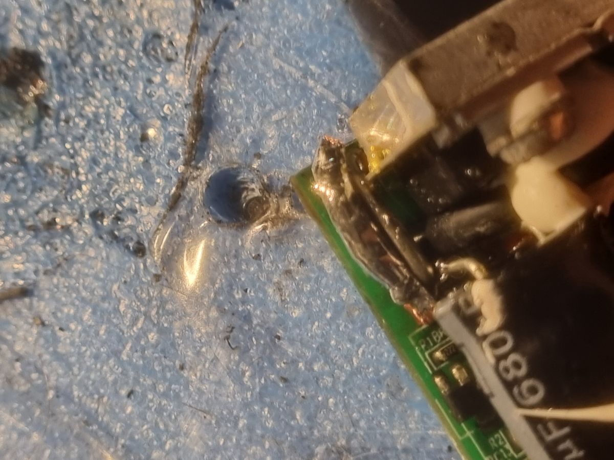

    Na zdjęciach lut wygląda dość ciężko i miejscami „zalany”. To może działać, ale z punktu widzenia elektroniki mocy widzę kilka problemów:
    1. Cyna nie jest idealnym „wzmacniaczem ścieżki”
    Cyna ma gorszą przewodność niż miedź.
    Jeżeli dołożyłeś głównie grubą warstwę lutu, to:
    - poprawa jest, ale nie tak dobra jak się wydaje,
    - przy nagrzaniu lut może pracować mechanicznie,
    - łatwiej o pęknięcia i odspojenia.
    Lepsze są:
    - taśma miedziana,
    - przewód miedziany o znanym przekroju,
    - albo porządny „busbar” z miedzi.
    2. Ryzyko zwarcia i łuku
    Na zdjęciu odstępy między polami i nadlewami lutu są małe.
    Przy 36 V to nie są jeszcze ekstremalne napięcia, ale prądy bywają bardzo duże. Wystarczy:
    - odprysk,
    - drgania,
    - przesunięcie przewodu,
    - wilgoć,
    żeby narobić szkód.
    3. Mogłeś oszukać pomiar prądu
    Jeżeli ingerencja objęła okolice shunta albo ścieżek pomiarowych, sterownik może:
    - błędnie widzieć prąd,
    - puszczać dużo więcej niż powinien,
    - zabić MOSFET-y lub silnik przy dłuższym obciążeniu.
    4. PTM nie załatwia wszystkiego
    Jeżeli przez „PTM” masz materiał termiczny typu phase-change / pad termiczny, to on pomaga tylko w transferze ciepła do obudowy/radiatora.
    Nie rozwiązuje:
    - przeciążenia MOSFET-ów,
    - za słabego kondensatora,
    - zbyt dużego prądu fazowego,
    - przegrzewania uzwojeń silnika,
    - nasycenia magnetycznego silnika.

    Co należałoby jeszcze sprawdzić na Twoich zdjęciach / w Twoim sprzęcie
    Żeby doradzić konkretniej, potrzebne są:
    Zdjęcia:
    - druga strona płytki sterownika,
    - cała płytka z MOSFET-ami i kondensatorami,
    - naklejka sterownika,
    - złącza i wiązka przewodów,
    - wyświetlacz / manetka.

    Moja jednoznaczna odpowiedź
    Jeżeli teraz masz 25 km/h, to:
    - sama modyfikacja ścieżek nie wystarczy na 35 km/h,
    - najbardziej prawdopodobnie blokuje Cię sterownik albo 36 V,
    - najpierw sprawdź ogranicznik,
    - a jeśli go nie ma lub zdjęcie nie pomaga, to 35 km/h sensownie osiągniesz dopiero po przejściu na 48 V / inny sterownik.
    Dodatkowo:
    najpierw popraw jakość tej przeróbki PCB, bo na obecnym etapie większe obciążanie układu jest ryzykowne.

    4. informację:
    - ile pokazuje GPS,
    - ile pokazuje licznik „na pusto”,
    - jakie masz napięcie pełnej baterii.
    Wtedy będzie można powiedzieć, czy:
    - wystarczy zdjąć blokadę,
    - czy trzeba zmieniać sterownik,
    - czy 35 km/h na tej konfiguracji jest w ogóle realne.

  • #3 21887327
    VPSA132
    Posty: 727
    Pomógł: 74
    Ocena: 185
    Robiłeś może pomiary jakie prądy miałeś przed modyfikacją a jakie masz obecnie? Wiesz że taka modyfikacja "na pałę" może doprowadzić do pożaru tego pojazdu?
